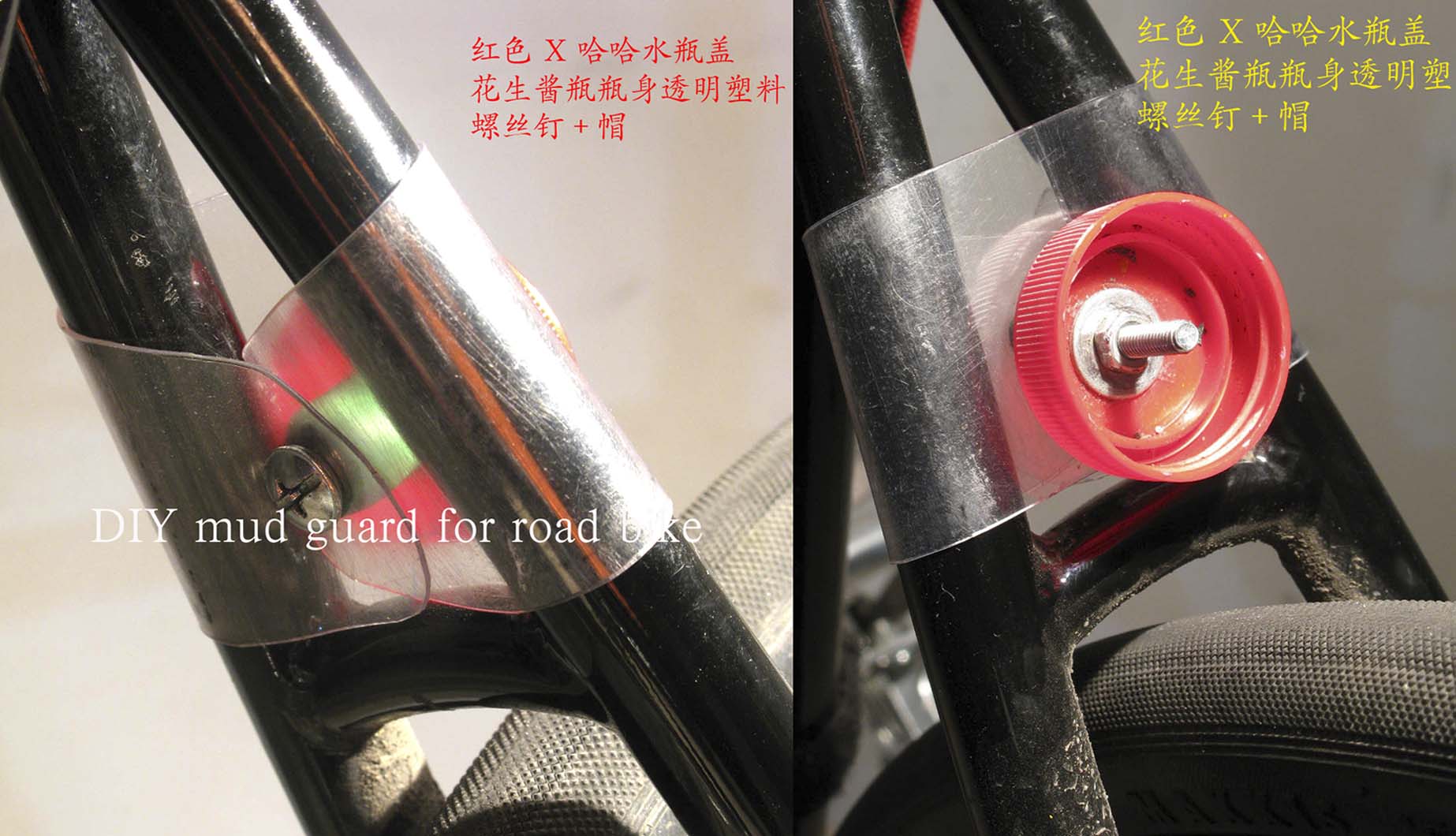

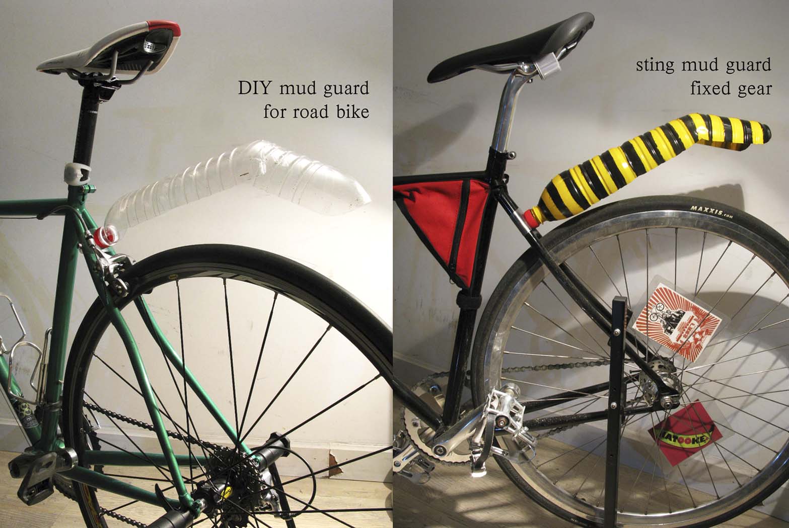

此 DIY 挡泥板只针对公路车设计。
可保留钢架车骨感苗条身材。

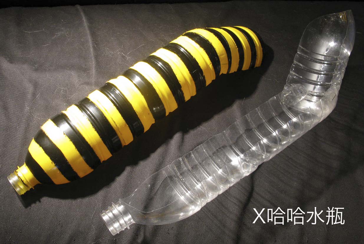

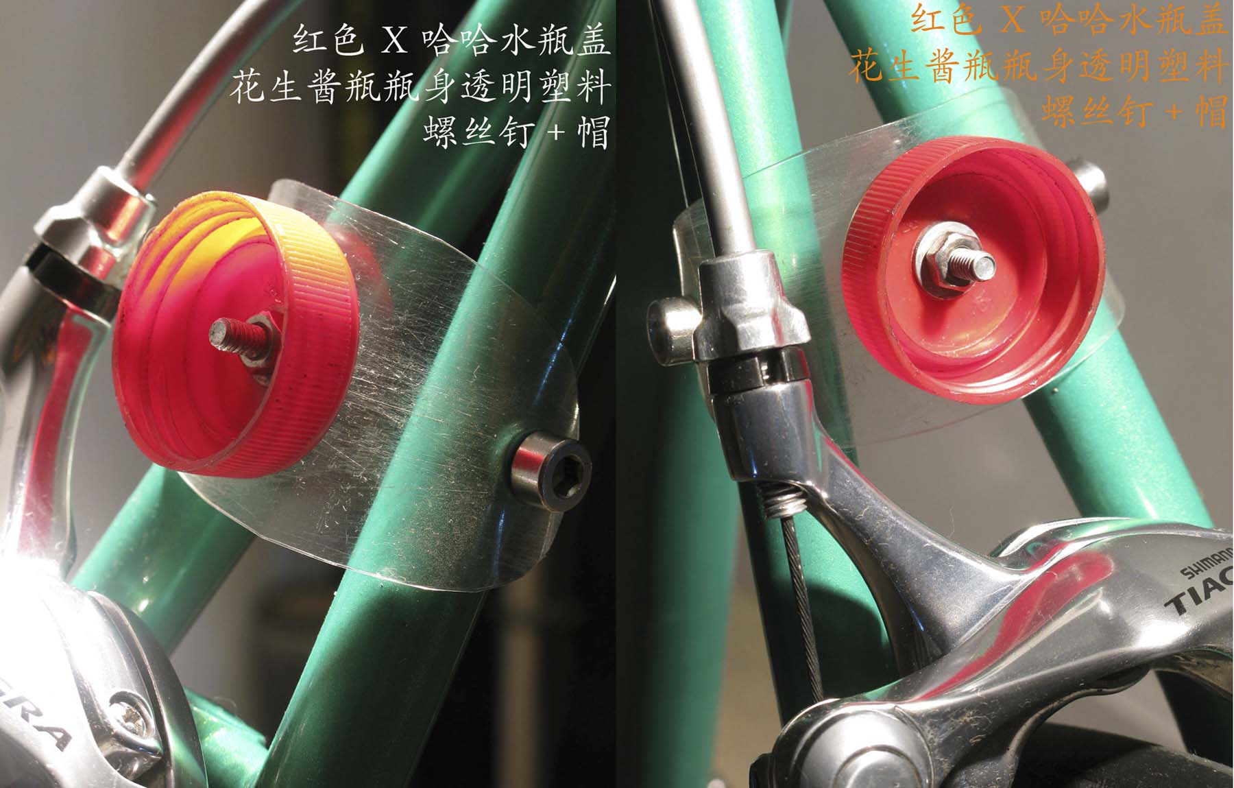

材料:
1) 娃哈哈大水瓶连盖,因为瓶身线条均匀(或者你的选择);
2) 花生酱瓶的塑料;
3) 螺丝;帽;垫圈;简单工具。
怎样造?看图就明白。

发表于 2009-9-8 17:32:39 | 显示全部楼层
不知强度如何

 楼主| 发表于 2011-8-20 12:48:04 | 显示全部楼层
今天在《死飞革命3》碰到雨儿,她看到我这个档泥板又问我怎样做。。。。。
我说我在两年前已经在《风云》发表了。。。。。
顶起!
改良方案是在车身与瓶盖中间加垫水松木塞,这可以调整瓶盖角度。。。。

发表于 2011-8-23 09:48:24 | 显示全部楼层
我说我在两年前已经在《风 ...
改良后的,太漂亮了!!!
我还拍了照片呢~ 随后发上来~~
死飞时,还拍了你几张照片,回头发给你呢~我QQ: 695813105~
