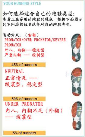

  另一个百分之百准确的办法,是找一双没有姿态矫正的跑鞋,包括避震型跑鞋,马鞋等等,跑到严重磨损,然后看磨损情况判断。这种方法很准确,但是我不推荐!因为大多数人搞不清自己的鞋子有没有姿态矫正,如果有鞋子自身有姿态矫正功能,那判断结果有偏差!明确没有姿态矫正的鞋子包括多威的马拉松鞋,双星啊什么一般的板鞋之类,如果你们用这种鞋子跑过,可以看看前掌。如果前底磨的是外侧(小脚趾头一侧),那你就是外翻,如果是内侧(大脚趾一侧)就是内翻。如果两侧基本差不多,好像是正中间磨的厉害,那你避震和稳定型跑鞋都可以试一下。

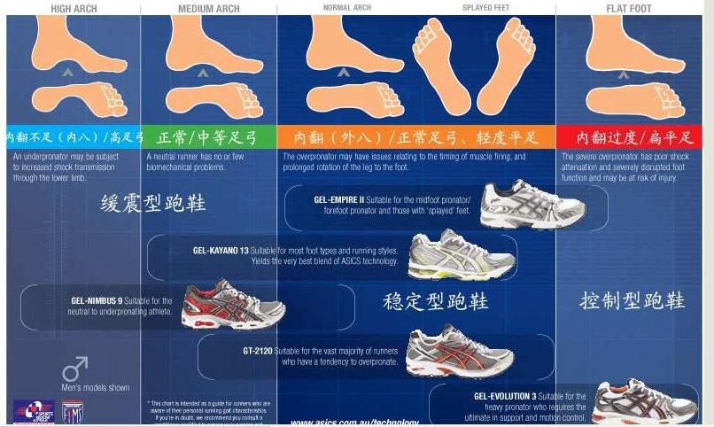

从别的帖子引来的图片
2009-9-15 22:33
  既然大多数人这些能100%准确判断的都没有条件去做,那要判断自己该用什么鞋怎么办?我推荐的方法如下:
  判断自己的脚型,高足弓还是低足弓。然后高足弓在鞋店主力考虑避震型,也尝试一下稳定型,低足弓的主力尝试稳定型,也去尝试一下避震型。看看哪个最舒服,选择哪种型号。记得,不是穿上走两步,而是穿上跑两圈!这个差别很大!
  再来解释一下几种鞋具体有啥区别。
  其实所有跑鞋都是避震的。所以所谓的“避震“型跑鞋不是说他比别的更”避震“而是说,除了避震,他没有更多的功能。而稳定和姿态矫正型,除了避震以外,还要负责把不良好的跑姿矫正成良好的跑姿,让你更舒服。所以如果你一旦买错类型,可能面对的问题是自己的跑步姿态被错误地扭曲,而更加不舒服。可以这样想:最良好的跑步姿态是0,大家的跑步姿态是-2到2的一个区间。而跑鞋是提供了一个加减,让你的数值最接近0.如果你的姿态是2,你就该买-2的跑鞋。如果你买了一个+2的跑鞋,你的姿态就成了更痛苦的4!
