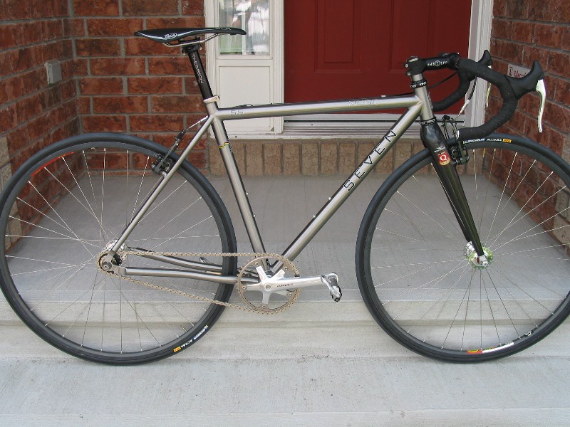

不错,话说单速冠以一种生活方式,简单,务实,乃骑车之大隐也。最后那个单速公路真好,全部seven钛合金零件,king腕组,发烧级单速,之前看过这辆车的组装帖子,呵呵,我的小26改天也拉出来遛遛,找找感觉
