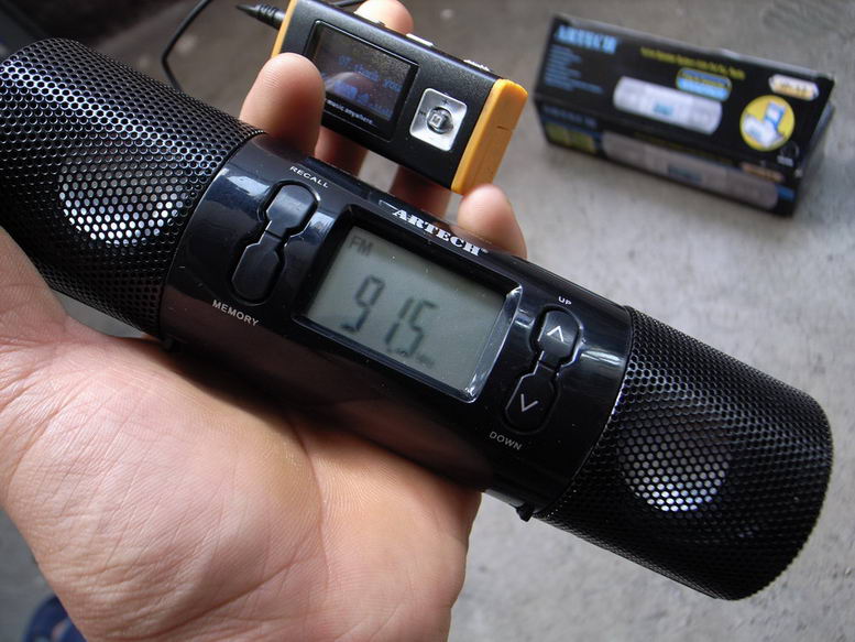

主要是巧合,偶尔在淘宝发现有卖一款特殊的收音机,非常不错,很合适,也很划算,38买的,还有卖家卖20多。
绝对划算,像德生的普通砖头数码收音机也比这个贵。而且是全新货,出口产品,全是英文西班牙文的说明书,简单讲,就是一款带外接音频输入的数码收音机,收音机的两个3w喇叭另有一根音频线,可以直接输入mp3等音源,声音还相当大哦, 比常见的收音机声音都大。而且,特别值得称道的一点是,这个真是全数字收音的,支持自动搜索,自动储存,30个储存频道,也可手动搜索,手动存储频道号,还支持睡眠定时和闹铃定时,可以早上自动开机,另外,移动收音效果很好,骑行中收音稳定,不跳,比索尼有的型号还稳,只能使用4个7号电池。
由于这个玩意儿又小又便宜声音又大,而且还是长条形的,最适合改造成自行车音响了,哈哈哈,要是买专用的自行车音响,要好好好几百块大洋噢

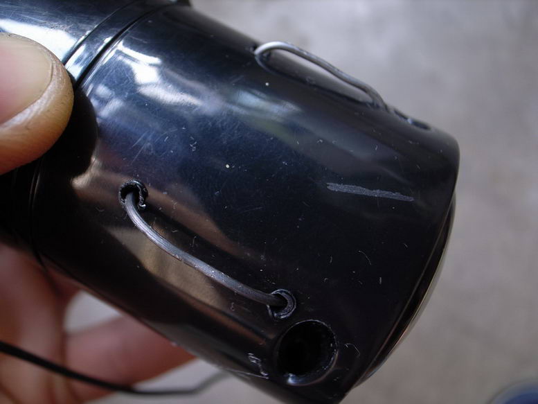

改造步骤:

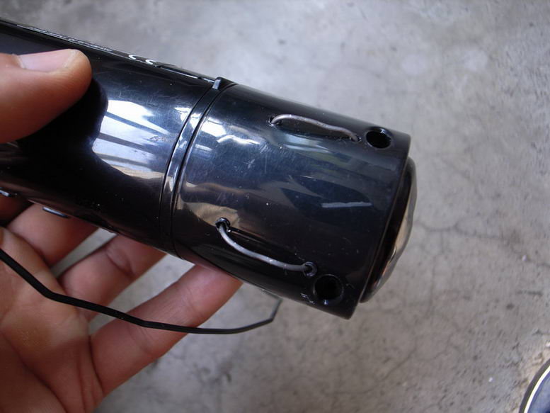

1,拆机,一共5个螺丝,4大1小,然后在两个喇叭后面的外壳上打孔,每边打4个孔,用烧热的钉子。
2,用铁丝穿入打好的孔,固定,机壳背露出两条,如图。

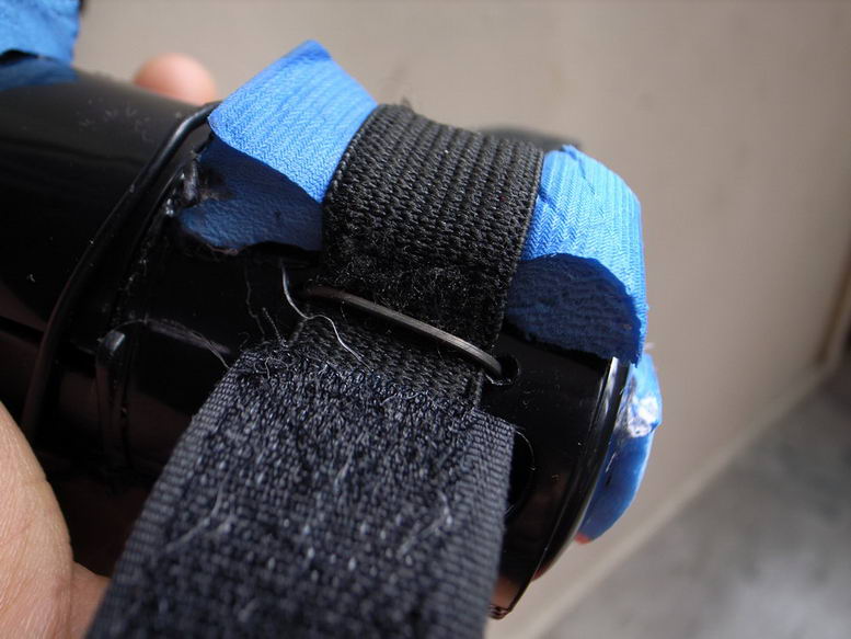

3.用弹性带子穿过铁丝固定孔,再在带子上缝粘带,好了,小功告成,可以用了,在你的车子上找个地方捆上,车把,大梁都行。
另外,骑行音响当然需要考虑到稳定性,防震,所以在机壳上加了多块防震泡沫,从游泳浮板上割下来的,弹性极佳,用热熔胶可以很好的粘牢。你要是觉得不美观,就找点你喜欢的颜色的泡沫来做。

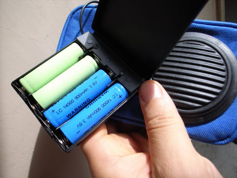

4.后续晋级改造,4个七号电池续航力欠佳,为了提升,改为用七号锂电10440电池再加俩电池桶,因为同体积锂电的电量是镍氢的两三倍。但一个锂电的电压是镍氢的两倍,需要减少电池数量一半。
5.再次提升电池容量,买一个两节五号电池的电池盒,花了两块,使用两节五号锂电14500,电压刚好和四颗七号电池一致,将电池盒用热熔胶粘在收音机外壳上,电源线通过打孔,进入内部,与电池仓的接口相连,并联。嘿嘿,一个五号锂电的容量又相当于七号锂电的两倍,这样同时用,续航力就大大加强了,哈哈哈!

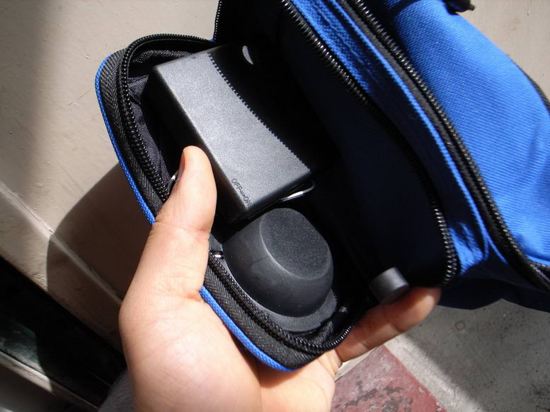

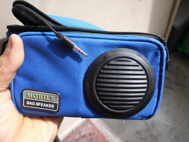

6.奢侈版功能提升,再买一个音箱,买个同样的当然可以,我买了个更便宜的,21块的腰包型,淘宝上还有小卡片包型,但我看中这个包用的是四颗五号电池,容量大点,同样改成使用五号锂电,这个包的音量跟收音机的差不多大。然后再买一个分频接口和一根音频延长线,车子前后各一个音箱,用一个mp3音源,哈哈,就有了移动版的立体声咯。

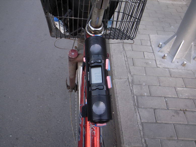

 楼主| 发表于 2009-9-23 13:55:06 | 显示全部楼层
嘿嘿,捆在俺的破车上的样子

 楼主| 发表于 2009-9-23 14:09:53 | 显示全部楼层
原帖由 合金弹头 于 2009-9-23 14:02 发表
厉害,效果怎么样?
很好啊,相当于你用最大的声音说话了,只是mp3需要另外固定
但是在城里不甚好用,马路噪音太大,耳机都听不清
