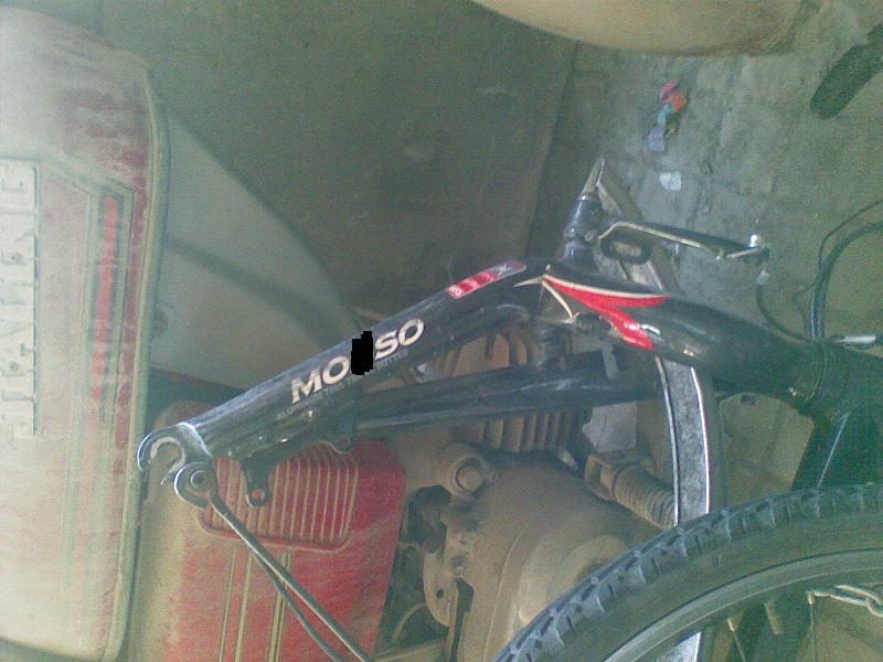

可以看到,左边,也就是安装碟刹,理论上应该特别加固过的一边,已经中间折断了,是向后折的,而右边,基本是完好无损,右边可以证明前叉不是因为撞击而造成的,有人说这个叉子因为安装碟刹而刹断过,但是他在这个位置也折断,我有理由怀疑这个叉子安装一个效果好一些的碟刹,也会挂掉
图片处理过,因为不想惹麻烦。。

不喜欢这个牌子的东西 貌似没有碟刹坐的那边根部也弯了 V刹怎么会有这么大杀伤力?

刹车能把叉子刹断!

明显强度不够。。。。!杀气也不够重!! 换叉子吧2胖子!!

硬叉就得要好的钢的!中低端铝硬叉真的担心其强度和抗疲劳程度!

包别在v刹座的地方,相当于大力刹车,只不过是单边刹车,真是惨

我差点就用这个叉了,看来这个质量真的有问题
