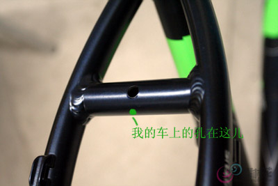

后货架的固定问题,谁知道?

 楼主| 发表于 2009-11-8 22:14:12 | 显示全部楼层
原帖由 闪电 于 2009-11-8 22:11 发表
那个是坐箍呀,车店里都有
那坐箍两边有孔吗?

发表于 2009-11-9 08:22:48 | 显示全部楼层
如果车架尾勾的地方有安装孔,我有个方法不妨试试,用钻头在你图上标的那个位置打两个孔,之后安两个拉铆螺母

 楼主| 发表于 2009-11-9 08:49:57 | 显示全部楼层
原帖由 馒头 于 2009-11-9 08:22 发表
谢谢你馒头~这样会不会降低车架的强度?
我在网上找到了这样的方法,但用不了:
(注:上面三张PP源于网上)

发表于 2009-11-9 09:37:01 | 显示全部楼层
呃~那個夾環可以自己擰大點的~我覺得問題不大~你去看看~我覺得還是別打孔吧……萬一出點事呢~

发表于 2009-11-9 13:58:20 | 显示全部楼层
17楼的图片没错,这个方法有人用,但是强度不够。
碟刹架子装货架是难题,固定在后三角上的强度要稍微弱一点,一般来说负重25KG走柏油路没问题,但是路况比较差的路就会出意外了。
