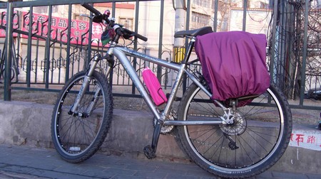

后货架的固定问题,谁知道?

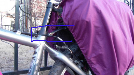

建议去修摩托车或者电动车的地方,在那找两个或者让他们做两个结实的夹子,直接安装在座包下面的三角形的两个侧面,一定要固定在有螺丝孔的横边的上面,这样才结实。

这种车架我还真安装过货架, 直接把货架上端固定在坐箍上,但是坐箍的快拆杆最好换成拧的螺拴。(这样更牢固一些,但是升降车座有点麻烦。如果货架角度不合适,可将固定在坐箍上的连接杆适当弯曲)。
强度没有问题,标称25kg的货架,我经常带个大活人,未见不妥。
再就是像他们说的打一对孔。

后货架(我用的是大行折叠车的)这样固定了,但是螺丝有些短(据说老款的长,但貌似很难找得到了),只卡住了两扣~
整体上看是这样子的:
