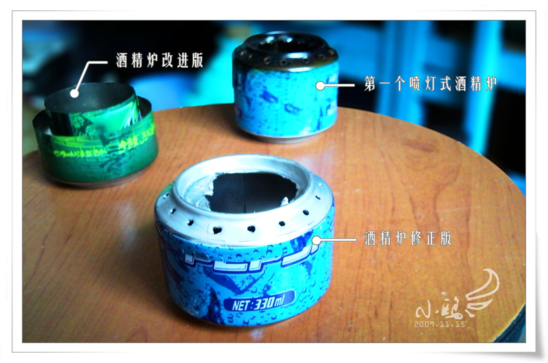

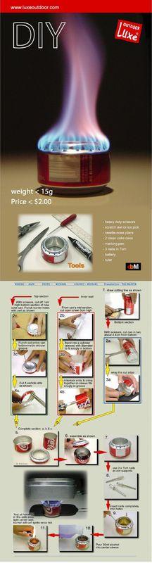

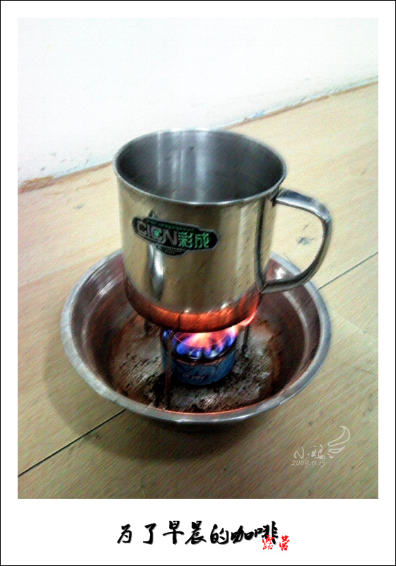

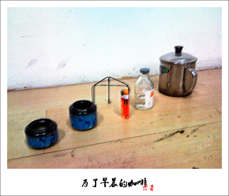

    前天在网上看装备时无意间发现了这个“带热交换片的酒精炉”【见图一】觉得挺有意思,于是找来教程和材料决定自己做一个玩玩【见图二】。前天晚上完成第一个,昨天晚上完成了修正版。本来已经开始做一个改进版,由于修正版那个效果不错,懒得再折腾了【见图三】。
    传几张照片和大家分享【见图N】!期待早日派上用场!(参数写在最后)

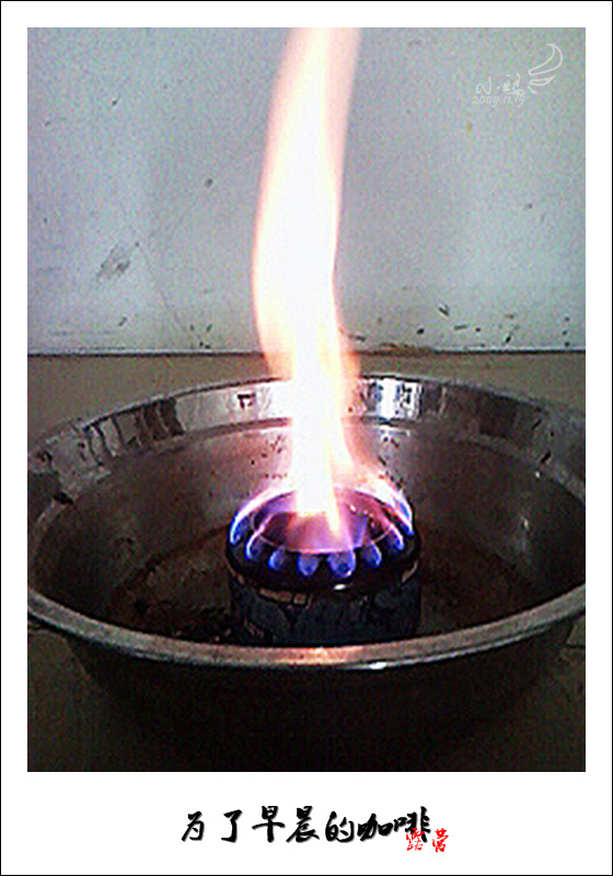

【试验参数】
室内条件,无风;
大约500ml自来水,温度未知;
35-40ml的酒精,为95%的医用酒精;
预热在一分钟左右;
水烧开耗时5分20秒;
总燃烧时间为36分钟。
