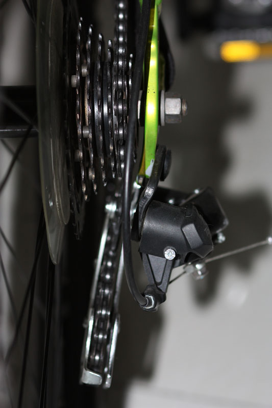

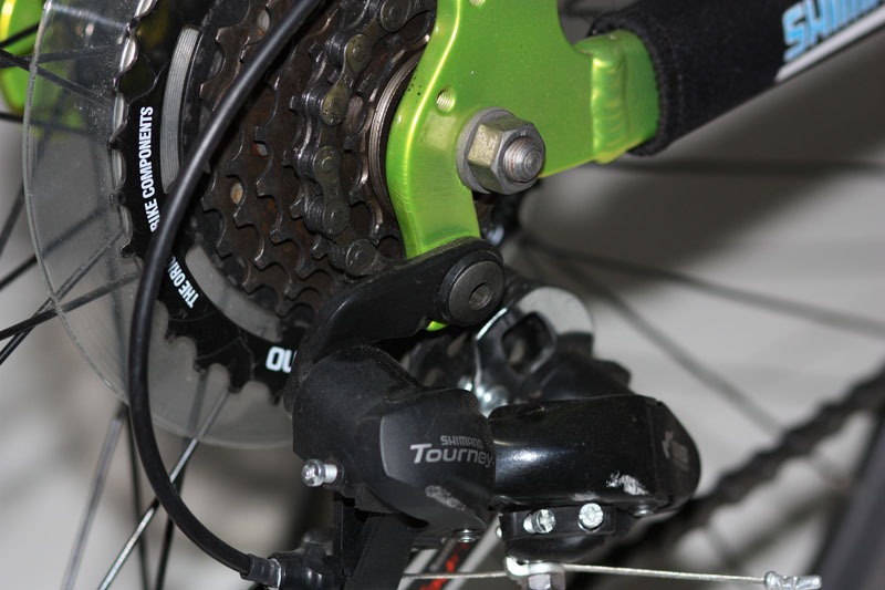

求助~车架弯了~
今儿骑着上班的时候,后变速器被撞了一下,连着车架那里部分都向里弯了进去,如果硬扳回来,会影响使用吗?
以后再骑着爬山下坡之类的,会有什么安全隐患吗?
请问大家有啥建议吗?
车是美利达的勇士,应该是铝架~
呜呜呜,心疼啊~~
发表于 2009-11-26 20:00:41 | 显示全部楼层
后沟弯了,去车店找工具拜回来,能拜回来,但是拜回来多少也会有点不精确了,以后别买一体后沟了。
勇士这车我记得是快拆结构的呀?
 楼主| 发表于 2009-11-26 20:03:27 | 显示全部楼层
原帖由 鬼太阳 于 2009-11-26 20:00 发表
谢谢斑竹~
当初不懂~~就买了个最最入门的车~
发表于 2009-11-27 02:10:31 | 显示全部楼层
把变速拆下来,用锤子小心点敲正,我就这样做过,能敲回来的~
发表于 2009-11-27 08:35:13 | 显示全部楼层
去车店找专用工具,我在远行美使用过,专门矫正后勾的,楼主去看看吧,冒似是钢架
发表于 2009-11-27 10:08:35 | 显示全部楼层
就怕金属疲劳,生掰过来很容易会坏掉的,现在先凑合的骑着,别有太大的强度,不行的话就换新车。
发表于 2009-11-27 16:39:08 | 显示全部楼层
幅度不大 掰回来 应该不会有问题
发表于 2009-11-27 16:44:50 | 显示全部楼层
我当时是直接用一个活口板子给掰回去的,大概的瞄了一下,还是挺直的
发表于 2009-11-27 19:03:36 | 显示全部楼层
对初级来说没大事 自己就可以搞定的
发表于 2009-11-27 23:24:05 | 显示全部楼层
车店有专用的杠杆 抓们校正弯曲后沟的   不过看LZ的貌似后拨弯的更严重
