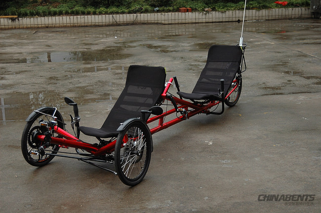

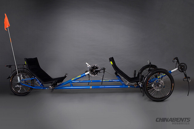

TRIDE­­­NT TRIKES 躺车 Chameleon 系列
规格\名称 Chameleon Tandem Trike (单、双人三轮组合躺车)
零部件COMPONENTS

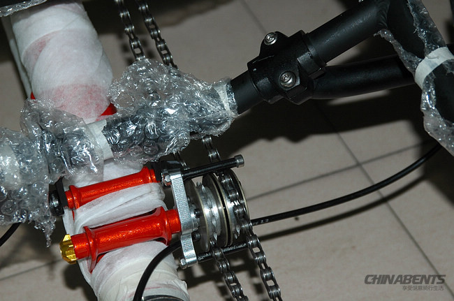

曲柄 Cranks 协力车专用曲柄组,可实现双人独立踩踏。铝合金曲柄,铝合金7075CNC盘片。IPS, Crankset.

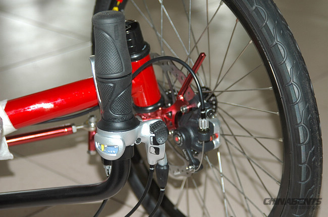

变速器Derailleurs SRAM Dual Drive Rear / Microshift Front
变速手把Shifters   Dual Drive Front/ Bar End Shifter Rear
飞轮Cassette SRAM PG970 11-34 9spd
花鼓Hubs Front hubs:Disc hubs, Rear hubL:SRAM Dual Drive
轮圈Rims Double Wall Alloy 20*1.5
辐条Spokes Stainless 14g 不锈钢 14g
轮胎Tires Kenda Kwest 100PSI 建大法嘴高压胎
刹车Brakes Win Zip Disc Brakes (3) 3碟刹设计
刹把Brake Levers 3碟刹,驻车制动按钮。
尺寸DIMENSIONS
轮距Track 35.5"英寸 (90cm)
宽度Width 38"英寸 (96cm)
轴距Wheelbase 7' 英尺11.5"英寸 (242.7cm)
长度Length 10'英尺 10"英寸 (330cm)
车座角度Seat angle 42 degrees 41度
重量Weight 69.4 LBS磅 (31.5kg)
载重Rider weight limit 450 Lbs磅 (combined weight) (204kg)
调节范围X-Seam Range 39-47”英寸 Capt.   39-43.5”英寸Stoker
附件EXTRAS 前后挡泥板 Front & Rear Fenders
整车附送 后货架Rear Rack, 后视镜Mirrors安全反光标志Safety Flag, 车灯Lights (F & R)脚踏(铝合金脚踏/脚踏固定带)Pedals (Alloy w/ toe-clips)旗子 Flag旗杆 Flagpole
包装方式PACKING 分三箱包装
尺寸Size 1# 95*80*36 20kg 2# 85*47*35 17kg
  3# 50*48*50 7.5kg

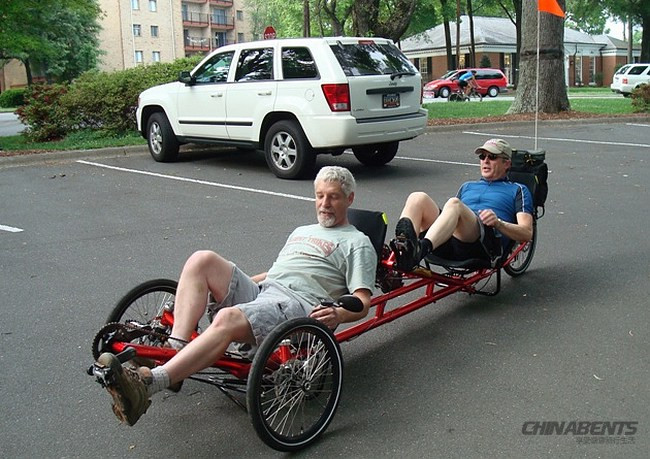

其他说明:Other 整车可实现单、双人模式转换。前后变速可以完成单双人模式转换。使用IPS曲柄组,实现前后独立踩踏。Dual Drive 3*9变速系统配合3级前变速,实现3*3*9共81速。定制车架连接器。变速线和刹车线的专用连接器。
