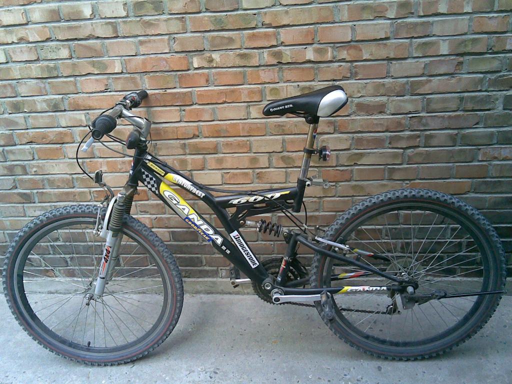

阳历年前,路过一个收废品的,看到了一辆单车,硬架的,想着肯定比自己的菜软尾强很多,于是从收废品的那里买下了这辆车。当时是从雪堆里挖出来的(哈哈,这车够惨的。。哎。。遇到我了..结果。。。。。。)
挖出来后,推回到住处,一看,靠。。。前后里外,胎全废,满车的泥,雪,水。。。于是,把菜软尾和“废品车”推到一起,拆!找哥们,拿工具,洗零件,上黄油。到修车铺换花鼓,重新编轮(还用原来的辐条),到单车店买低端的VP密封中轴,稍带买了一个水壶架,顺便淘了一只二手的牙盘(没有左腿儿的,后来自己配了一个),经过N+n天,装好,擦车,晒晒太阳!

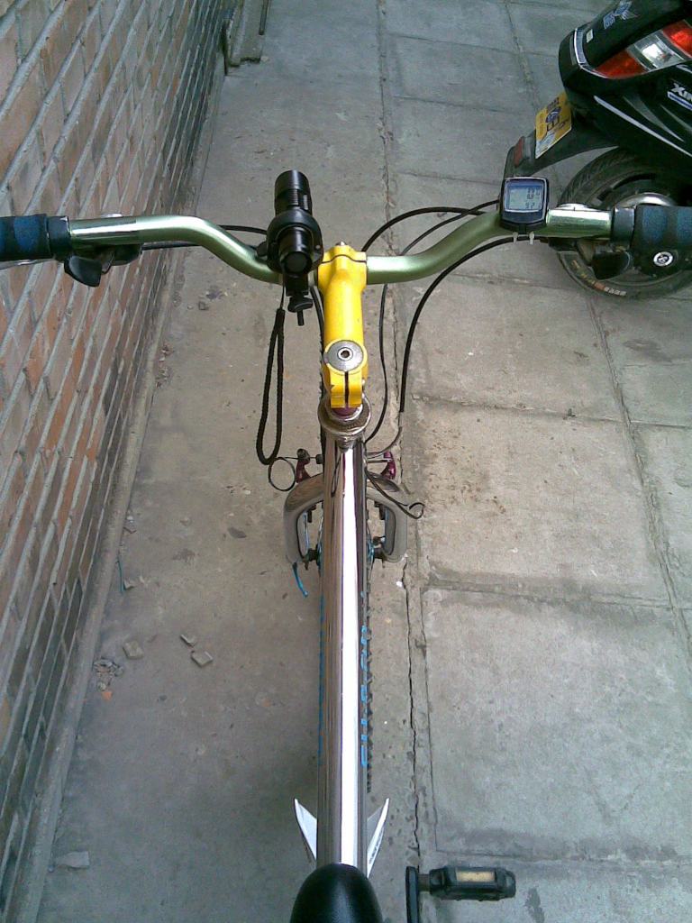

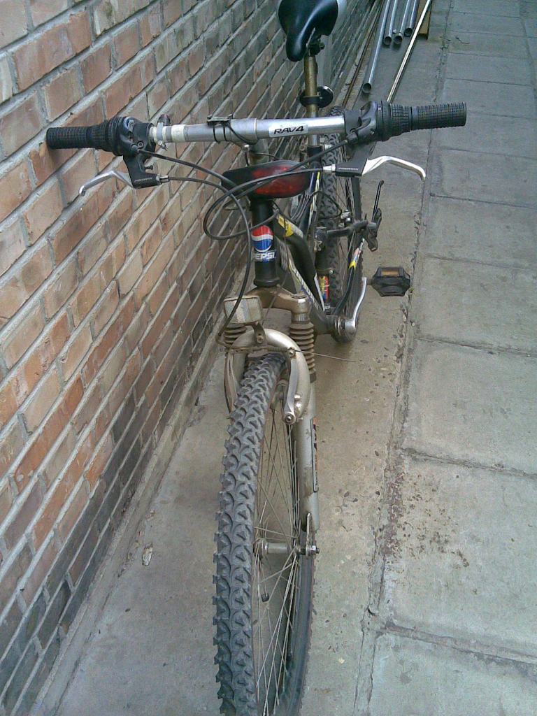

原来的菜软尾

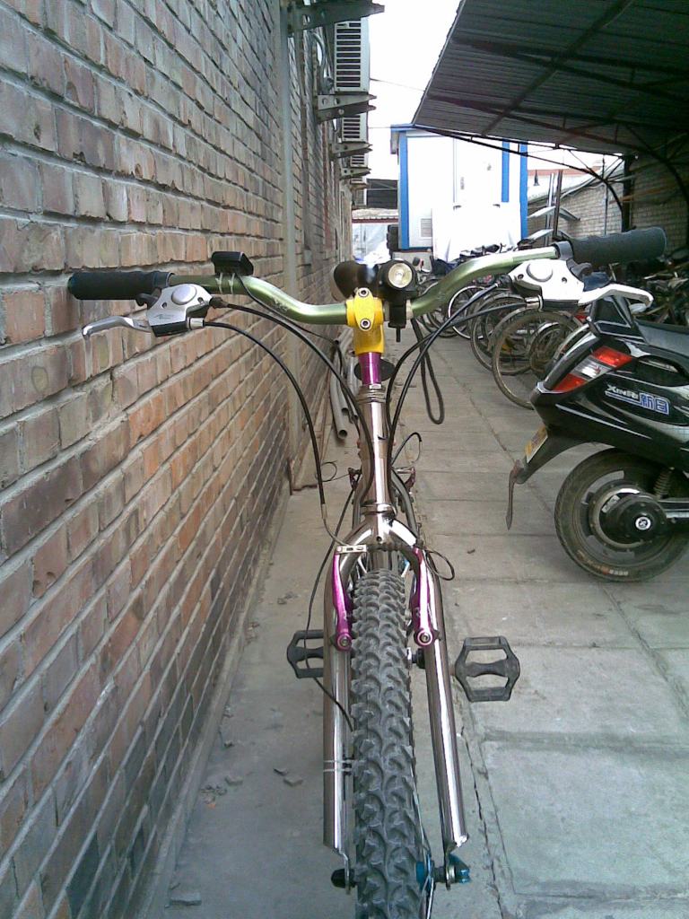

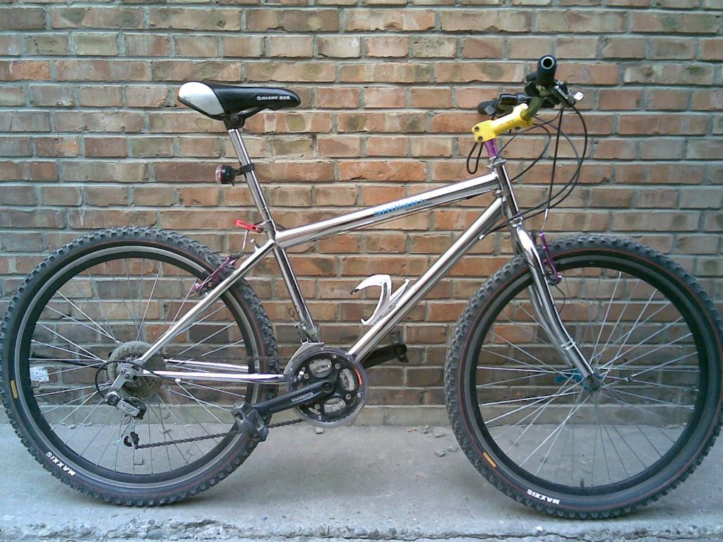

擦好,基本组装完毕的“新”旧车

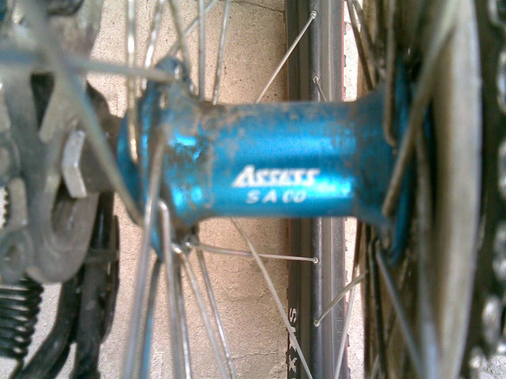

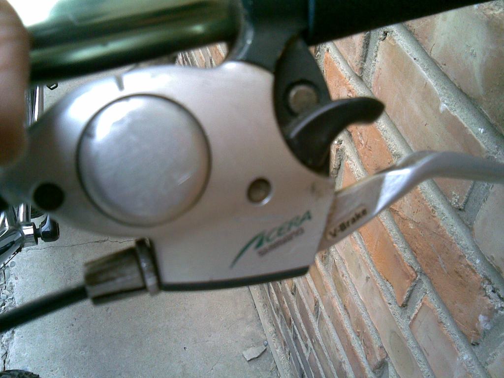

“废品车”原车的指拨、煞把和花鼓  给了我些许的惊喜。。。

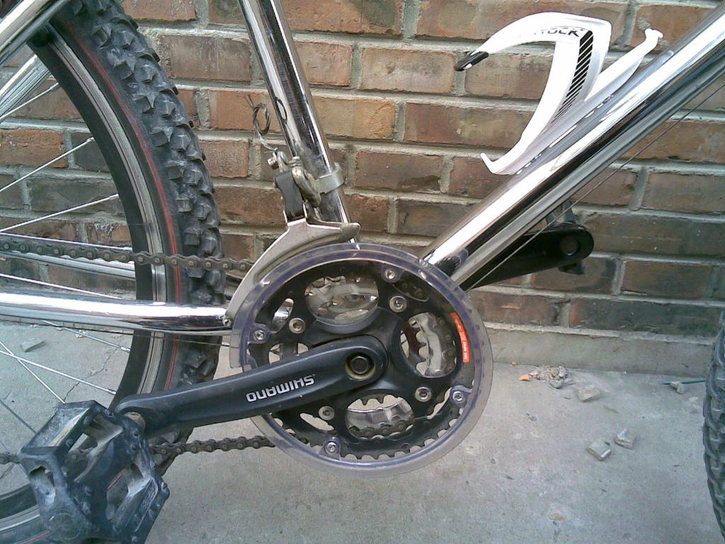

淘到的牙盘,对侧的大腿儿没有,所以这一侧的比较便宜,对侧的那支是“废品车”自带的,还好长度一样--170

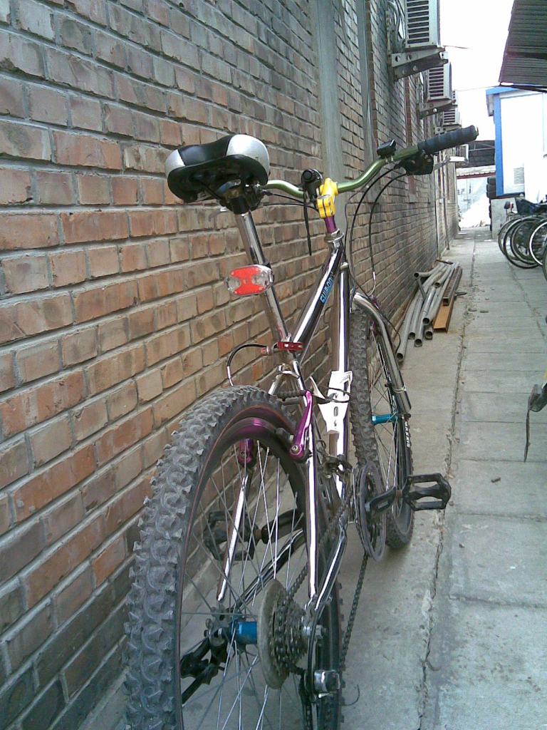

最后一张,角度很不好。。。
内外胎,车圈,辐条,链条,脚踏,车座,尾灯,车头灯,国货码表是原来的软尾的
车架,变速,刹车,坐杆,花鼓,把横,把立,前叉,左侧大腿儿是后来的“废品车”的
牙盘单车店淘的二手货
水壶架,中轴单车店购买
