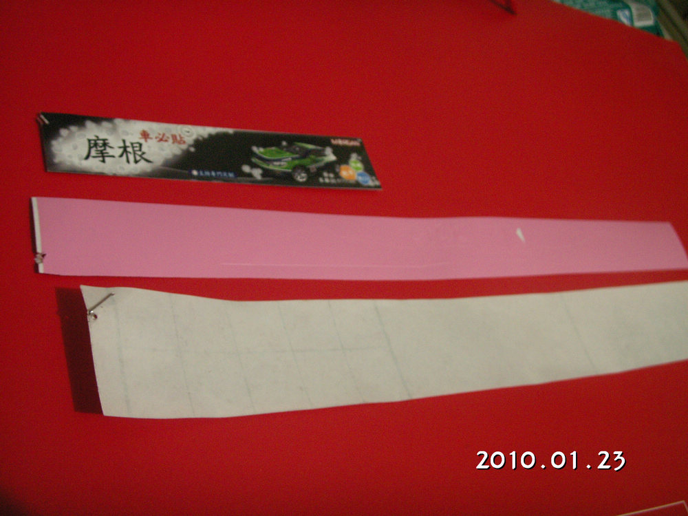

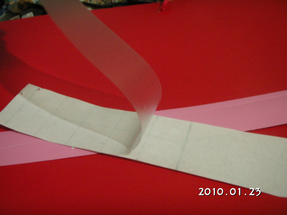

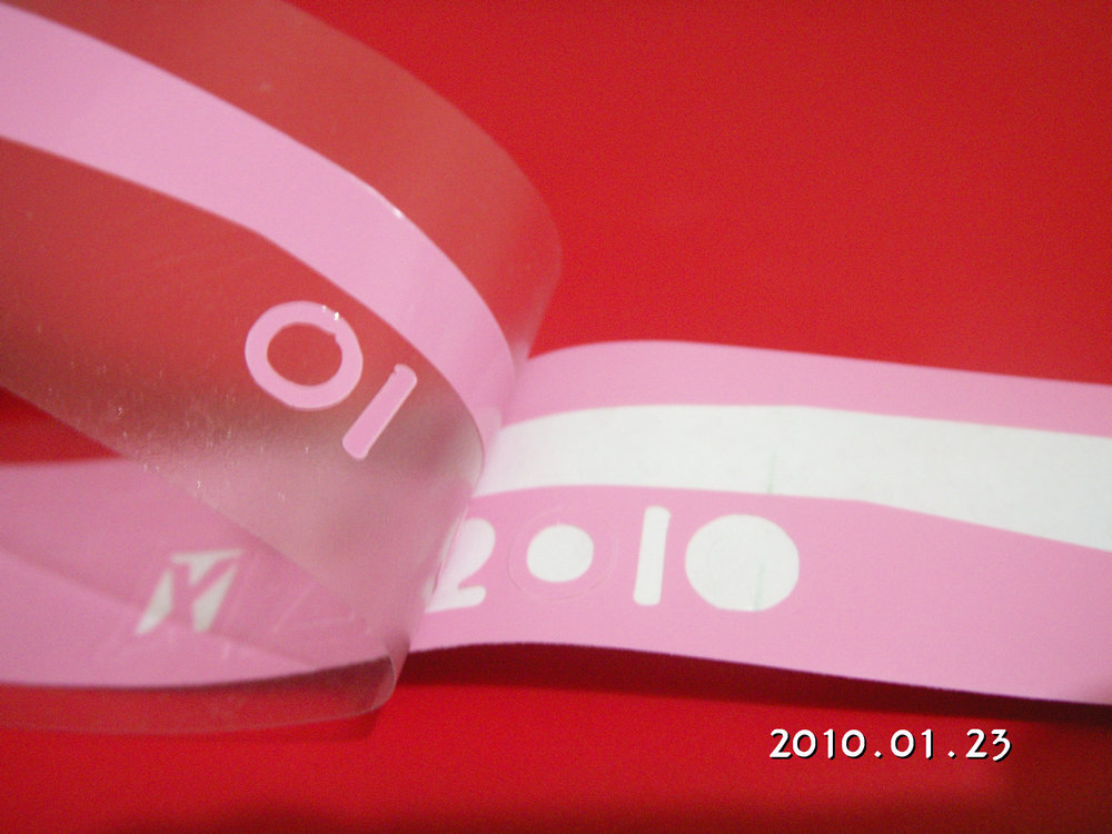

拆开有三张
1 上面有客服QQ 87717386 可联系个性订制
2 车圈贴
3 转移膜

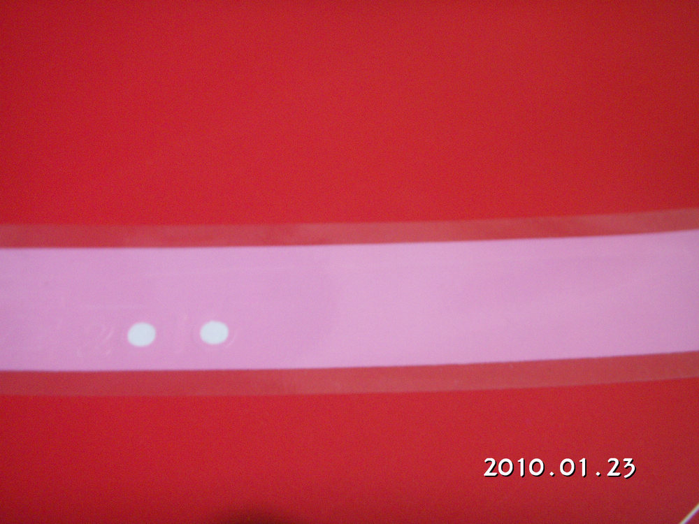

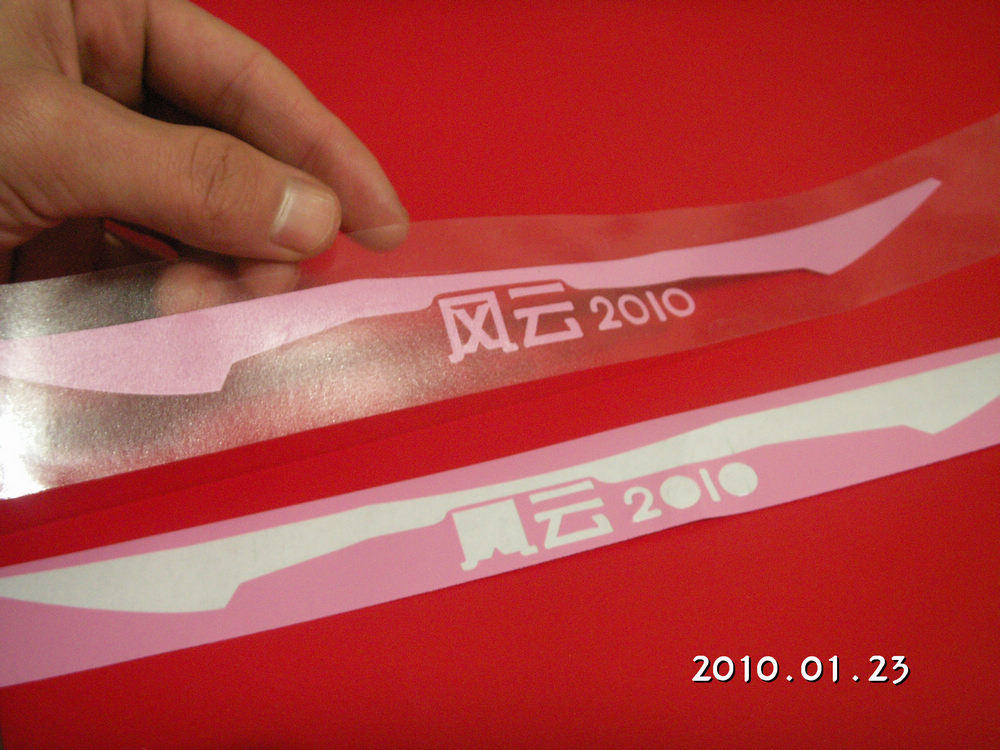

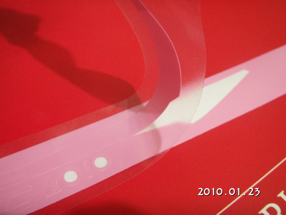

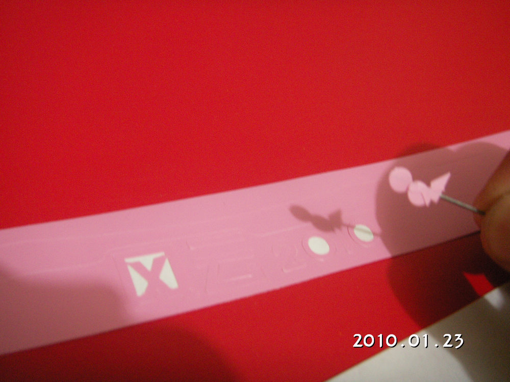

先将车圈贴'风'字和2个'0'的中间独立部分用取掉

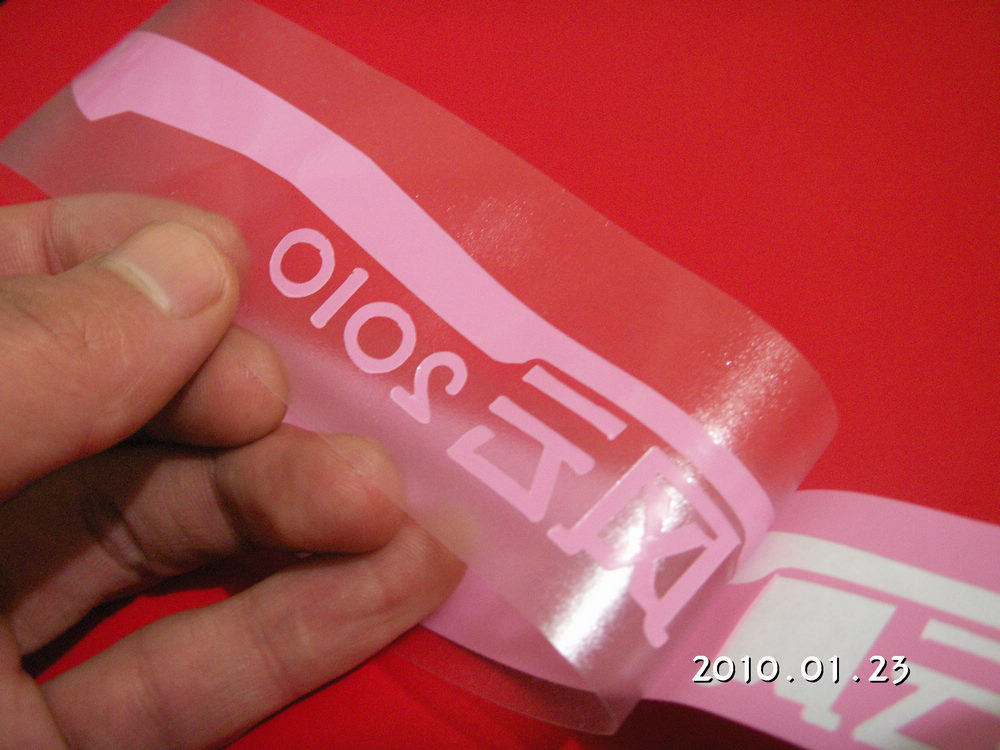

将透明转移膜这样撕开 贴紧粘在车圈贴上面

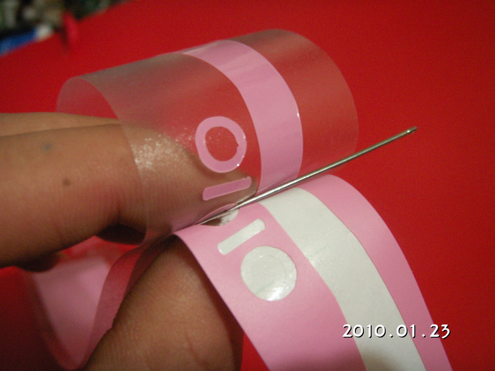

若遇到有文字部分难以粘住的时候 用针或小刀挑一下即可~
将需要的部分转移到了透明的转移膜上 这样就完成转移的第一步

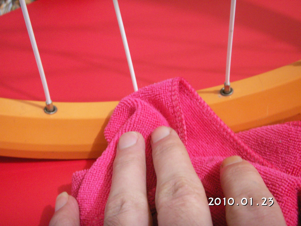

贴之前务必把车圈要贴的部位擦拭干净 避免油污!

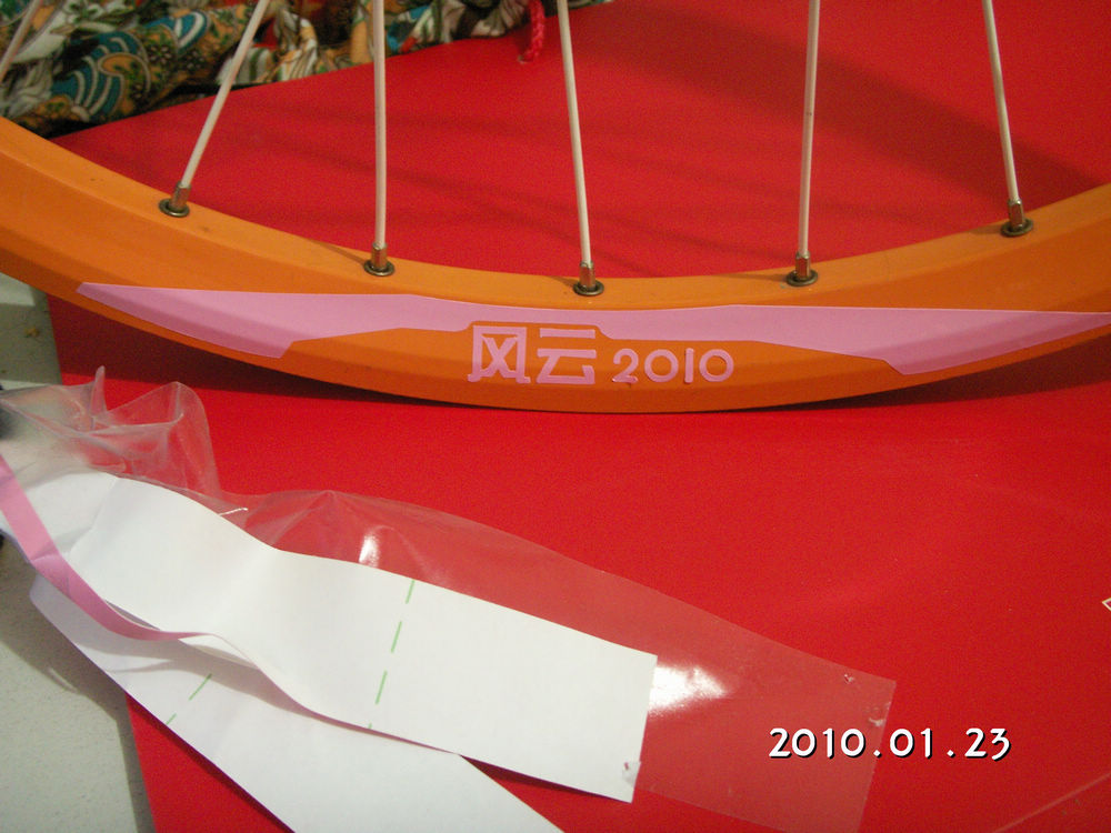

从车条部分开始 将车圈贴对准要贴的位置
找准位置后方可粘牢

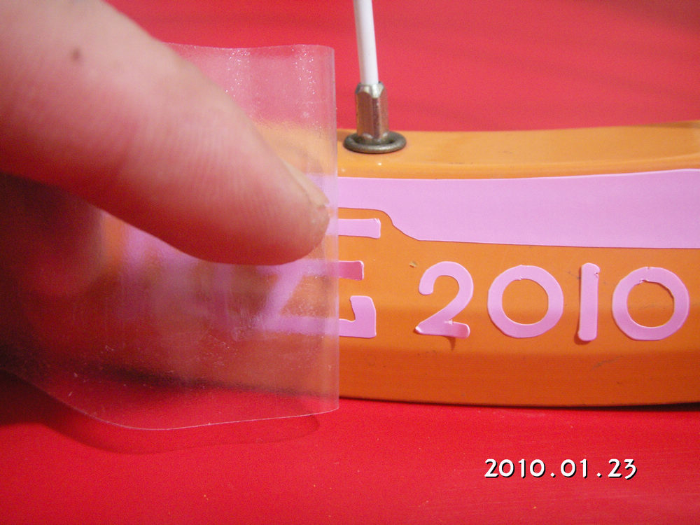

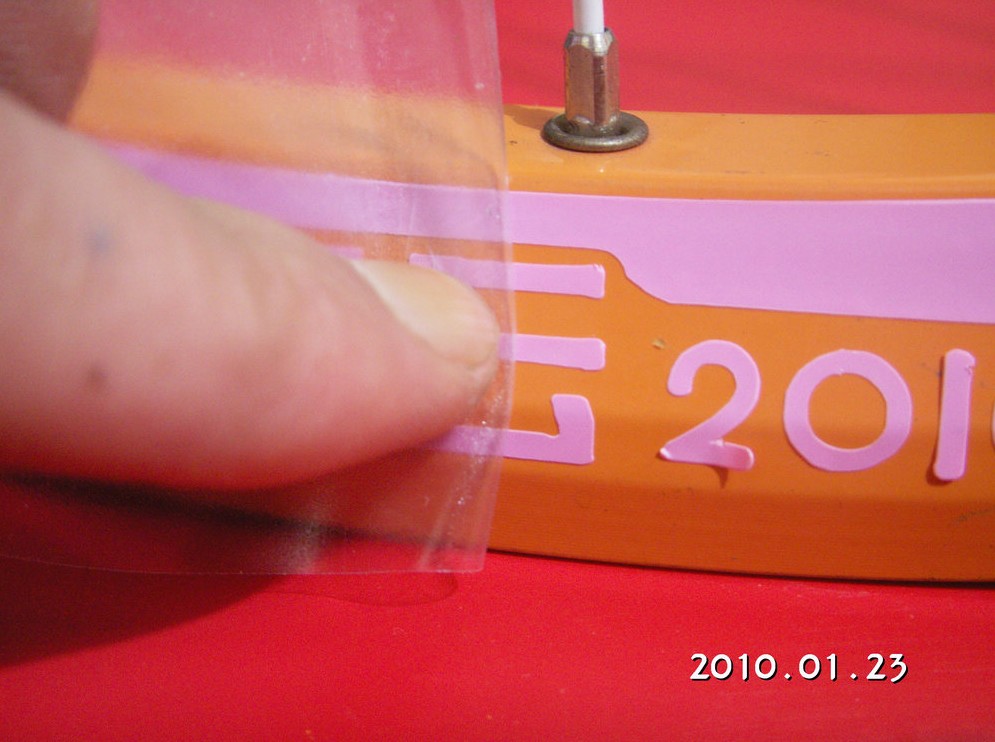

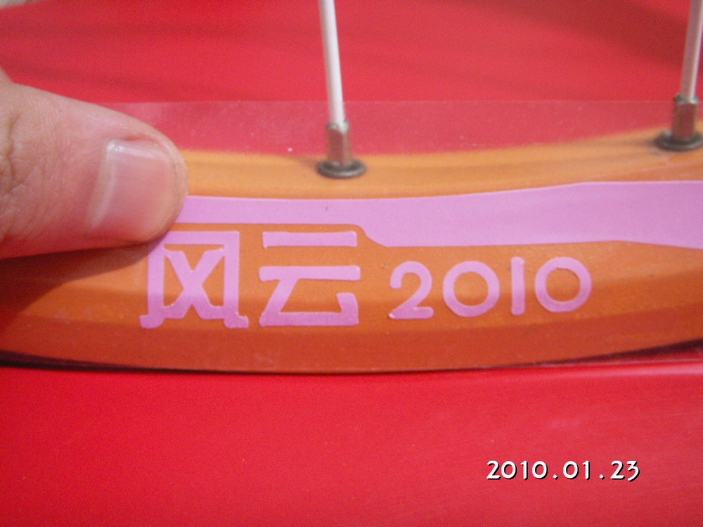

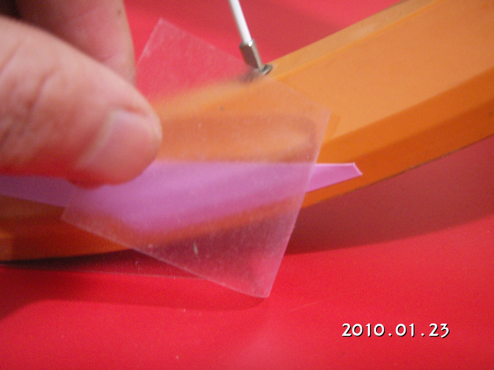

最后一步 小心将转移膜揭掉
注意
在文字部分若遇到图片中被转移膜带起的状况 只需在揭开过程中将手指紧贴车圈慢慢拉滑便可
揭掉后请再次按压牢固

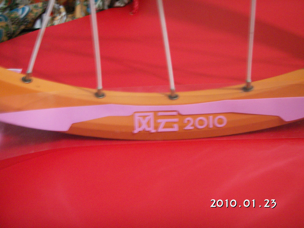

完成!
