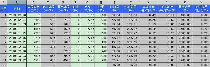

在网上转悠了半天,用了几款油耗计算器,感觉都不太准。
咱IT人自己动手,丰衣足食,刚刚借着吃中饭的功夫,做了一个,聊以娱乐。
有任何问题,或者需要改进,请与我联系或回复此贴。
说明:
1. 本计算表更适用于“加油灯亮才去加油”的车友,对于“有事没事就加满箱”的,本表格不适用;
2. 请勿改动表格中的灰色底色部分,也不要删除任何行或列(事实上,你也改不了,除非你暴力破解了密码);
3. 每次加油,只需要输入:
    (1)加油日期:其实写不写都行,对计算没影响
    (2)里程表读数:必填,示数多少就写多少
    (3)剩油:估算油箱中还剩多少油。例如我的车一般是9到10个油时,加油灯亮,然后去加油,此时就填“9”或“10”。有人会说,这个数估不准,其实没关系,对于同一辆车,加油灯亮时的剩余油量基本上是相同的,估计一次,定死一个数字,以后都填这个数就行了。如果加油时灯没亮,此时的剩余油量无法估计,请填“-1”(小于零的负数都可以)
    (4)单价:油的价格,例如,没有优惠时是6.66元/升;
    (5)金额:加了多少钱的油
4. 可能的误差:如果是旧车,已经行驶了若干公里了,那么在用本表时,会假设油箱中剩余的油的单价,与使用本表后第一次加油时的单价是相同的。如果客观上这两次加油的单价不同,会对“累计费用”和“平均费用”产生轻微的影响。基本上,这个误差可以忽略不计,尤其是随着加油次数的增加;
5. 本表格可填写100次。先用着吧,如果觉得好用,我再加大容量;
6. 本表格带了部分示例数据。使用前删除掉即可;
7. 本表格需要Excel 2003。
单击此链接下载: Oil.xls (49.5 KB, 下载次数: 771)
截图:

总体上,非常好!
在这里赞扬的话就不说了,说多了有拍**的嫌疑,而且版主也不缺这个
专门挑几个刺:
1.既然加油灯亮了,如果灯亮时才加油,不妨假设这时候剩余油量为0,免得还去记忆那个估计的9或10.
猜测LZ设置这个9或10的目的是为了从买新车开始就准确的计算加油量,其实从使用来看,这10个油对计量的影响实在是微乎其微,“尤其是随着加油次数的增加”。
2.不解为什么要填“-1“。当然这个我可以慢慢去想,去琢磨。
但是填了-1,我们就看到表中本箱油耗、平均费用等项均为0,失去了统计和计算的意义,有点遗憾。
建议这时候根据油表的指针做出大致的估算即可,毕竟只有一两次,对长期的统计结果影响不大。
当然,这么做的前提必须是LZ所说:“本计算表更适用于“加油灯亮才去加油”的车友,对于“有事没事就加满箱”的,本表格不适用”。
如果觉得这么估算不严谨,可以用原来出现过的最大加油量减去本次加油量所得数据,作为本次加油前的剩余油量。
供LZ参考。

    感谢墨竹的建议,做这个表格的初衷就是为了更精确地计算油,所以把剩余油量都考虑进去了,其实只要每次加油时油箱里剩的都差不多,这个值完全可以直接填零,随着加油次数的增多,误差会慢慢被稀释。
    至于填“-1”,是在“剩余油量估计不准”的情况下,干脆就不计算。因为这个时候计算出来的是不准确的。宁缺勿滥,等到下次比较准的时候,再重新计算就OK了。
    先这样看看,如果大家都倾向于简化,那我再做简化版本。
