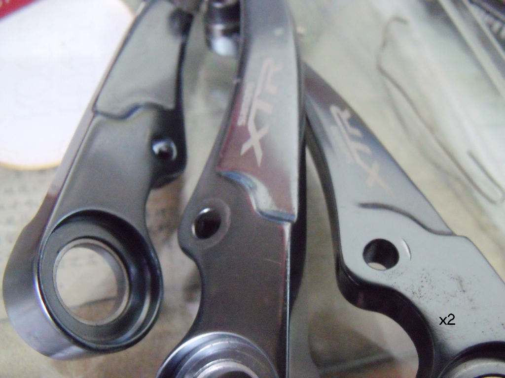

四个半小时 保养 xtr v 刹 。。。。。。

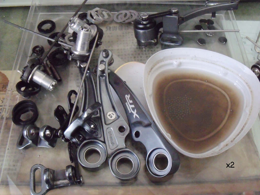

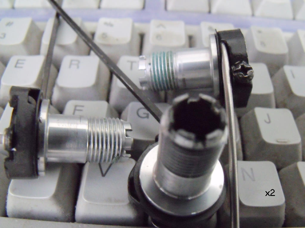

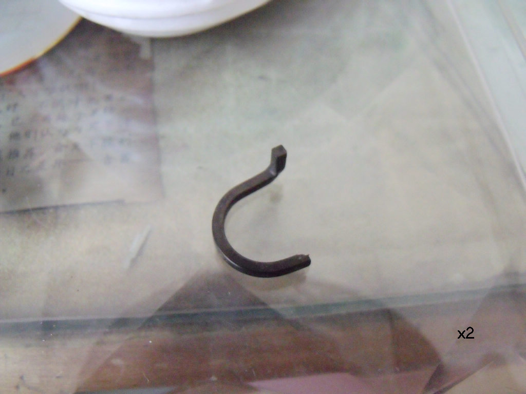

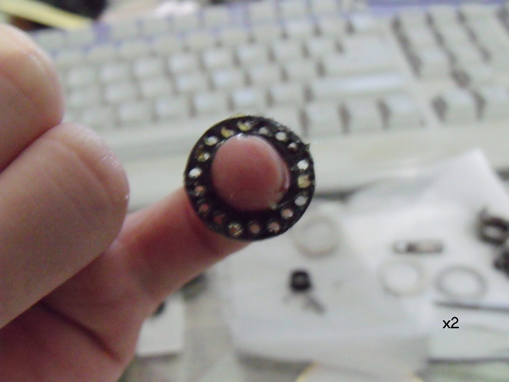

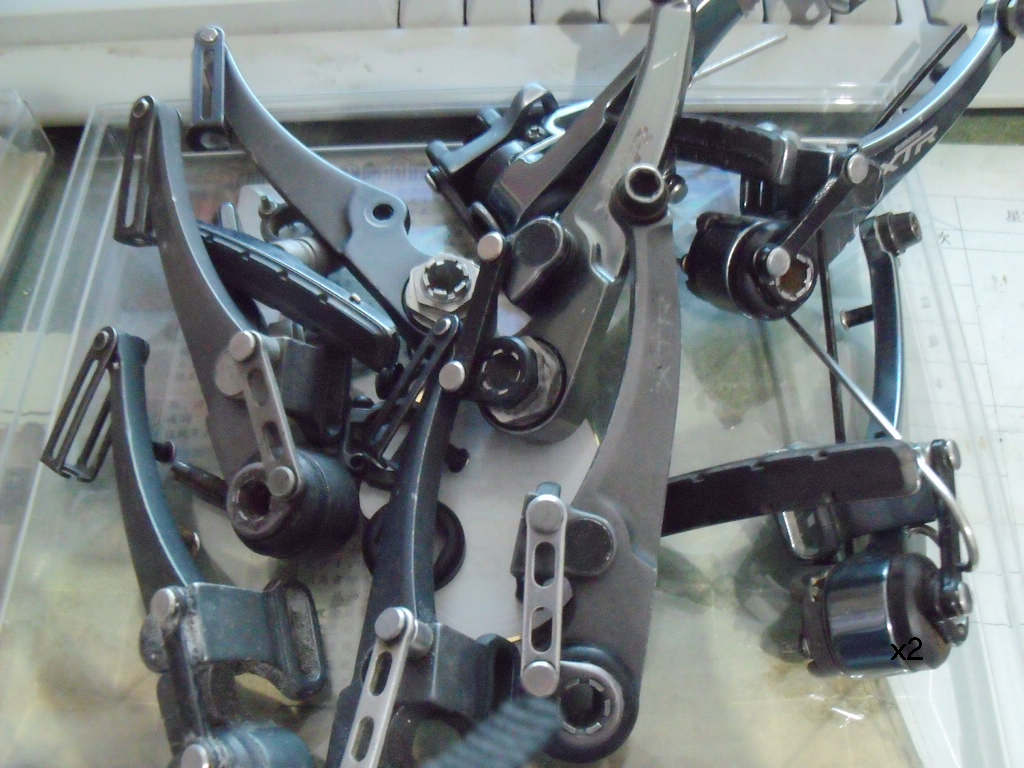

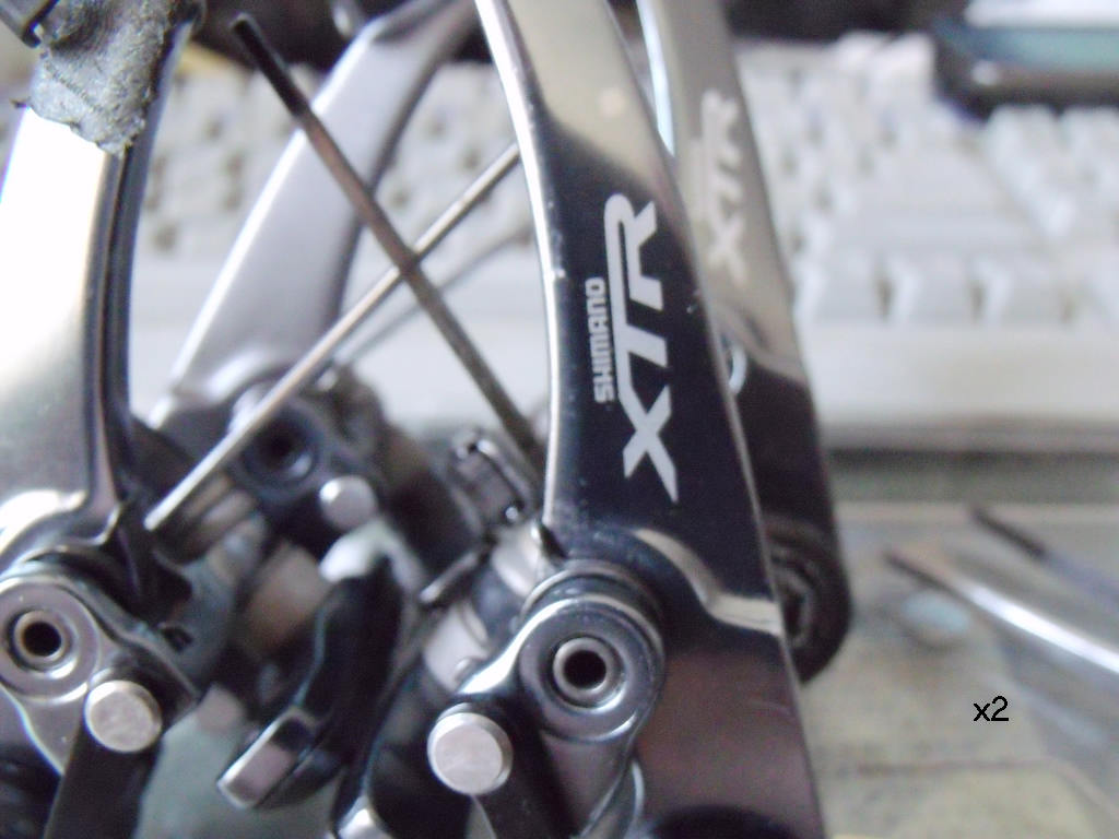

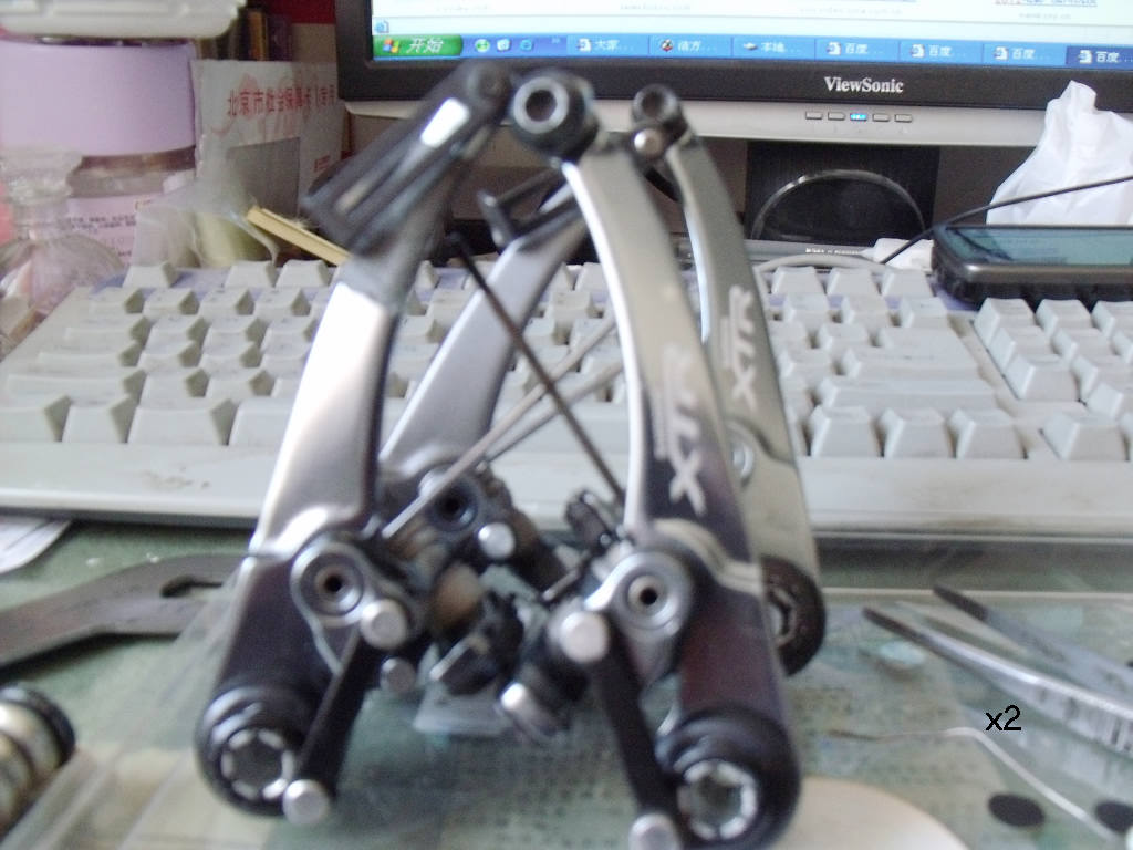

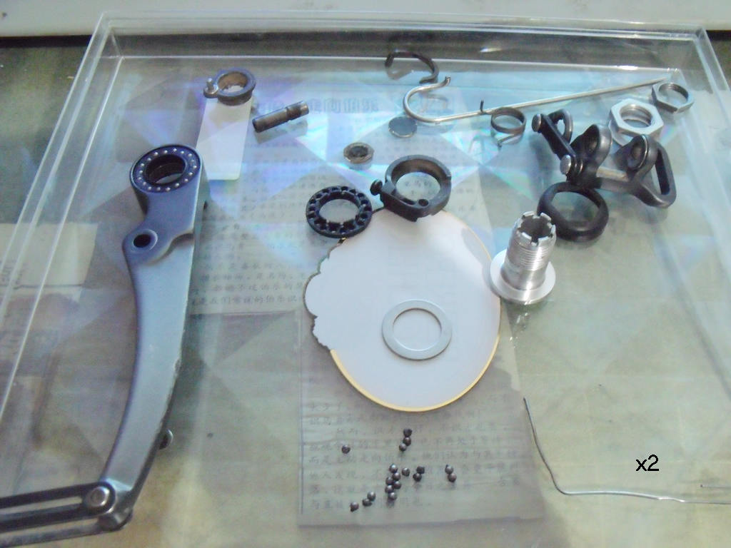

夜里4点 到早晨8点半 终于搞完了 这次是保养960 比上次950要复杂 要麻烦点 但迷茫更少了

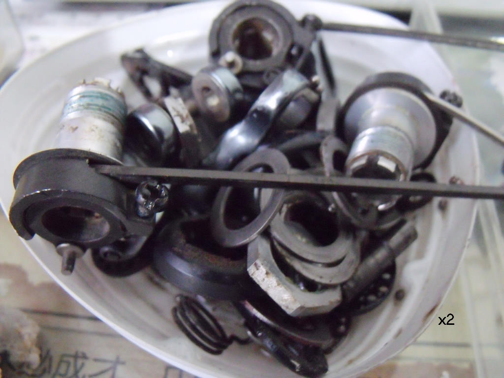

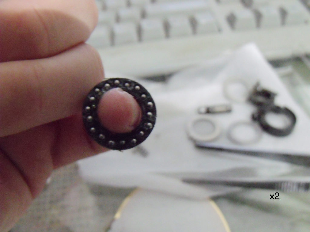

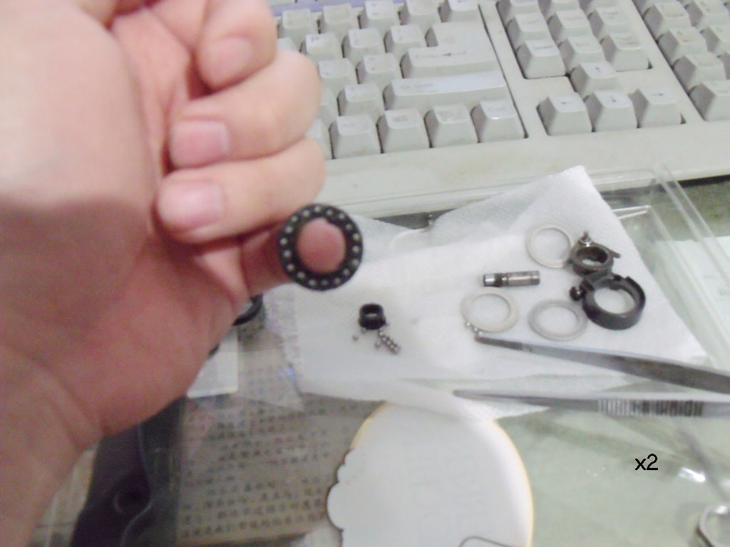

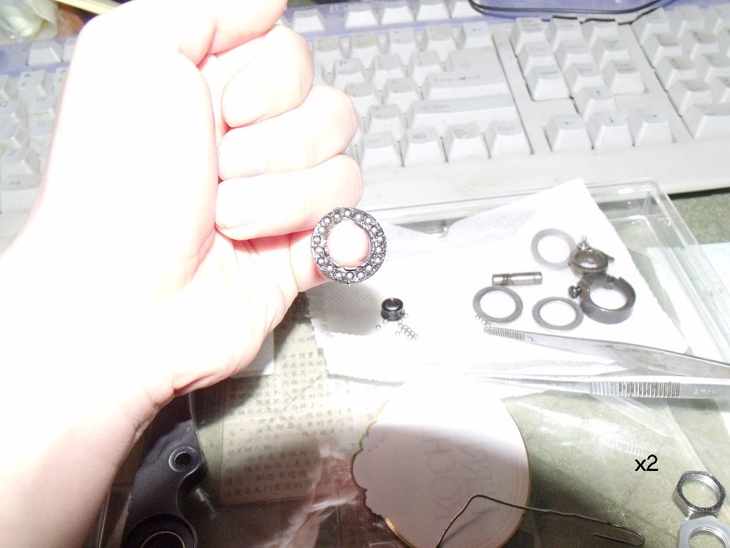

全用煤油洗过 每个上有正反36个比小米粒还小的滚珠 一共是 36 x 4
去年或者前年 还妄图用轴承代替这个鬼子的散轴承 但遗憾 没有大小合适的
三角盘里的棕煤油里就是那小滚珠
其他不解释了 满手油不好照 就那样
可以说 xtr 发展十几年来 就是v刹变化最小
950 951 952 953 960 970 就是后期加了弹簧

呵呵  发这里就是让大家看看xtr里的构造
