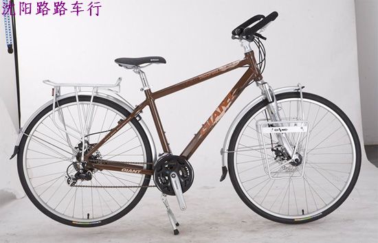

我打算中长途旅行用,求教各位大虾给点意见,谢谢!
3300
3500

看你的用途了,如果只是北京周边骑骑,那还是山地好一点,如果想长途旅行,就上旅行车了,山地车爬山省力,姿势要低;旅行车长途省力,姿势高,舒服。
如果就这两款来说,那当然是3500更好了,楼主最好能把自己的用途,预算等信息写上来,方便大家给你建议。

    呵呵,终于有懂的大虾来帮忙了。我是准备中长途的旅行用的,但旅行也会碰到上下坡和各种路面,这样的话是旅行车好呢还是山地车好呢?
另外3500当然比3300好,贵吗,呵呵。但哪个性价比更高些呢?
发表于 2010-6-1 10:28:54 | 显示全部楼层
目前国内还是山地车比较受欢迎,因为一般人不可能同时买好几辆车放在家里,山地车一车多用成了首选,既能短途旅行,也能中长途旅行,适应各种路况,可以说是全能车型。而且山地配套零件很容易买到,为以后的升级或者改装提供便利条件。
旅行车专注于长途旅行,有自带的前后货架,树杈似地脚撑,700C的轮子滚动效率高一点点,不过旅行车零配件不太好买,而且改装升级的空间不大,但胜在皮实耐用,同样一天100公里的骑行,旅行车要舒服一些。
在爬坡方面,旅行车不如山地车,因其高姿势,所以风阻也大大增加,而且高姿势不易发力,不过这种差距普通的旅行还真是可以忽略不计的,在平路方面,旅行车又比山地车要强,骑行舒适对于长途旅行来说,意义远远大于速度。
3500比3300提升了花鼓,变速,碟刹,如果在资金充足的情况下,推荐3500,如果资金不到位,那就3300
