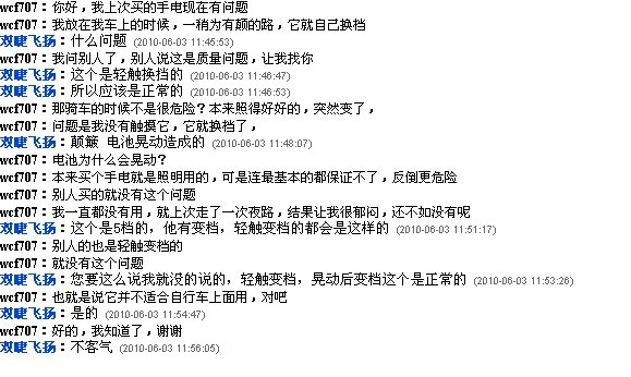

我是因为看了狂暴XC的帖子(http://www.fengyunbike.com/viewthread.php?tid=15907&extra=&page=1)便买了这个手电。一直没有骑车,便没有时间用它,前一段时间参加雨儿姐的夜刷活动才有机会把手电拿出来秀一秀。亮度是相当的了,这个就不用说了,可是回家的路上,从玉泉路到田村的路段,有一小段没有路灯,路面较陡,是最需要它的时候,它却始终跟我玩着游戏,郁闷死我了,只要路面稍为颠颇,它就自动换档,这样给我的骑行造成了很大的麻烦,而且相当危险。后来我就问了问那个卖手电的商家,他的回答更让我无语。
不知道大家有没有注意到一句话,那款手电并不适合在自行车上使用。当时我买的时候很明确是为了骑车才买的,可是他并没有告诉我这个情况。现在那个手电对我来说没有任何价值了,可能偶尔会用来照明用。

这个卖家在推卸责任:
1. 从来没有哪款手电是轻晃几下就会自动变档的
2. 卖家说的“轻触变档就会这样”,我只能说,卖家要么是存心欺骗买家,要么就是严重缺乏常识
3. 电池晃动就会导致变档,只能说明要么电池不匹配,要么手电设计上存在问题,要么就是质量存在问题。我的手电也是轻触变档的,如果卖家有本事晃几下就让它变档的话,我白送给他,还公开赔礼道歉
4. 卖家的态度更是让人不理解。就算不是质量问题,也应该正确引导买家,帮助买家排除故障,而不是一句“您要这么说我就没得说了”就能推卸过去的
5. 楼主的脾气太好了
