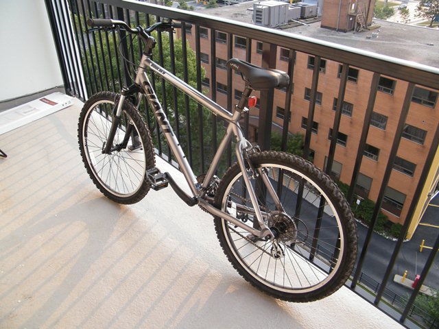

我的车子轮胎是26*2.1的。这样的车胎直径或者周长是多少?请指教。

如果你的是 SIGMA 码表,26*2.1 的胎,可以设置成 2133

是不是应该这么算?
26寸是钢圈的直径,加上轮胎的厚度(大概是2英寸吧)。
1英寸=2.54厘米,所以车轮外径大概是71cm吧。
71*3.14159=223.05289
是这么算吗?
