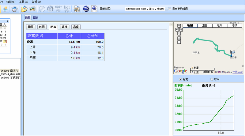

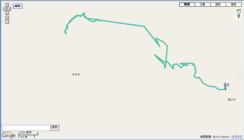

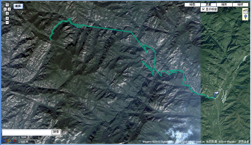

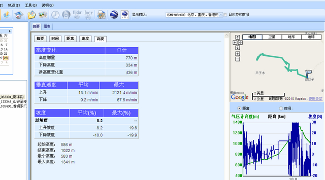

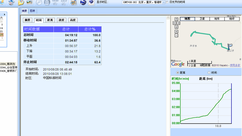

做好了我的HOLUX GM-130的截图,先发上来,明天抽空补完作业。
南羊石沟(速度).jpg 南羊石沟.jpg 南羊石沟(1).jpg 南羊石沟(2).jpg 南羊石沟(高度).jpg 南羊石沟(距离).jpg 南羊石沟(时间).jpg

三、信号,这个东西真是致命软肋。先要从城市讲起,要不然有失公平。在城里道路上是没有问题的,但搜星速度较慢,定位需要4-5分钟。对于一款专业GPS来讲,这就不可饶恕了。GPS测量高度,我们下山后在雁翅吃饭时与豪客和阿邦的GPS手机做了下对比高度先是由低向高涨,然后再向下降,最终稳定需要6-7分钟,阿邦的和我差不多,豪客的表现最稳定,一开始就没怎么变,是多普达吧?呵呵赞一个。在郊外信号也算稳定,但进了南羊石沟峡谷,信号就没了,是真的没了,而且冷启动也搜不到星。于是,大家就看到了卫星图上的轨迹曲线并不能完全跟着路的曲线走,而是一条条折线。我忘记是哪位高人回帖说来着,对,就是丢失信号了。所以记录的不完整,而且也根本不能靠它指路,否则非掉山沟里。树林中还可以断断续续的收到点信号,于是折线就变短了,成短折线了。总之一句话,信号是非常非常之有问题,在城市用用还行,千万别拿去登山探路。

发表于 2010-8-30 09:49:32 | 显示全部楼层
中间那段是不是没有搜到星?
