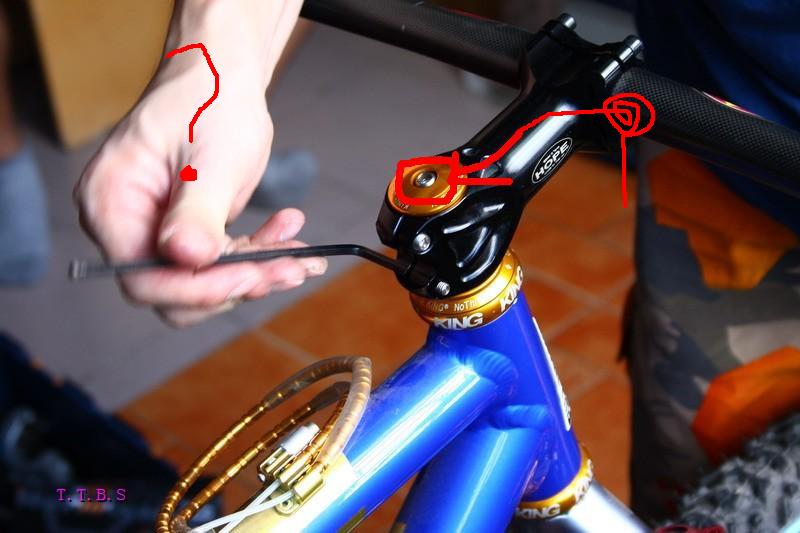

立把前盖螺丝滑丝了,拧不紧,也拧不下来,怎么办?
发表于 2010-10-18 15:43:14 | 显示全部楼层 |阅读模式
就是圈住的那里
就是圈住的那里
不能捏前刹,晃。
如图,圈起来的那颗螺丝。
已解决,花芯坏了,用一字螺丝刀撬一下把立顶盖就开了。
发表于 2010-10-18 15:51:20 | 显示全部楼层
用刀子之类的东西一边往上翘一边拧,然后找个大一号的丝锥,把螺纹扩大一号,更换大一号的螺丝;还有种方法是用螺纹胶,不过粘上了再想卸就比较费劲了,这颗螺丝是调节车把灵活性的,今后不能调节会很难受。

 楼主| 发表于 2010-10-18 16:41:39 | 显示全部楼层
去车店就悲剧了,捷安特那哥们说要用电钻把那个螺丝钻掉,然后那套东西都得换掉。
碗组啥的!
发表于 2010-10-18 17:43:52 | 显示全部楼层
一边翘 一边拧应该可以拧下来, 之后换一套新的兜底和螺丝。
如果实在拧不下来,可能只有用电钻之类的暴力手段了。

发表于 2010-10-18 18:48:21 | 显示全部楼层
把轮子摘了反着暴力砸花心 回头换个花心就得了
发表于 2010-10-18 19:48:51 | 显示全部楼层
简单,工业教程上有两种办法解决。
1,用小铳子在螺钉上开一个小口然后沿着逆时针方向打。
2,如果法1解决不了就用焊上一颗螺丝钉宁上面那颗
