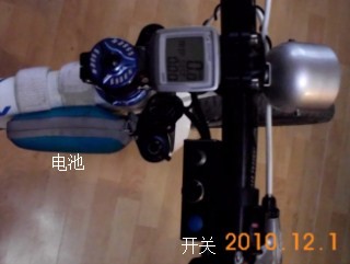

先来看看这个即将下岗的车灯,当时是用监控摄像头外壳和手电零件配上部分手工做的零件拼凑出来的东西,且称之为一代好了。灯头那个外壳散热能力有限,不敢上MC-E这样的大功率LED,就用了颗国产的5W四核,实际效果比CREE的Q5亮点儿,但是功耗高了不少。
当时发的帖子:http://www.fengyunbike.com/viewthread.php?tid=10601&highlight=
后来又小改了一次,主要是把开关固定在了车把上用起来更顺手,电池包挪到了车架,把横上干净。

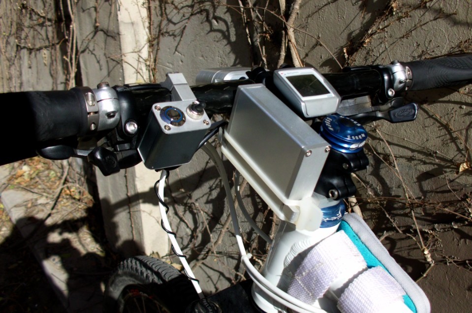

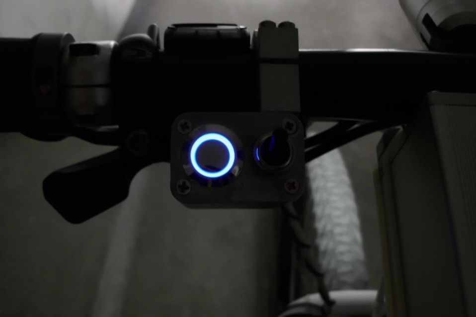

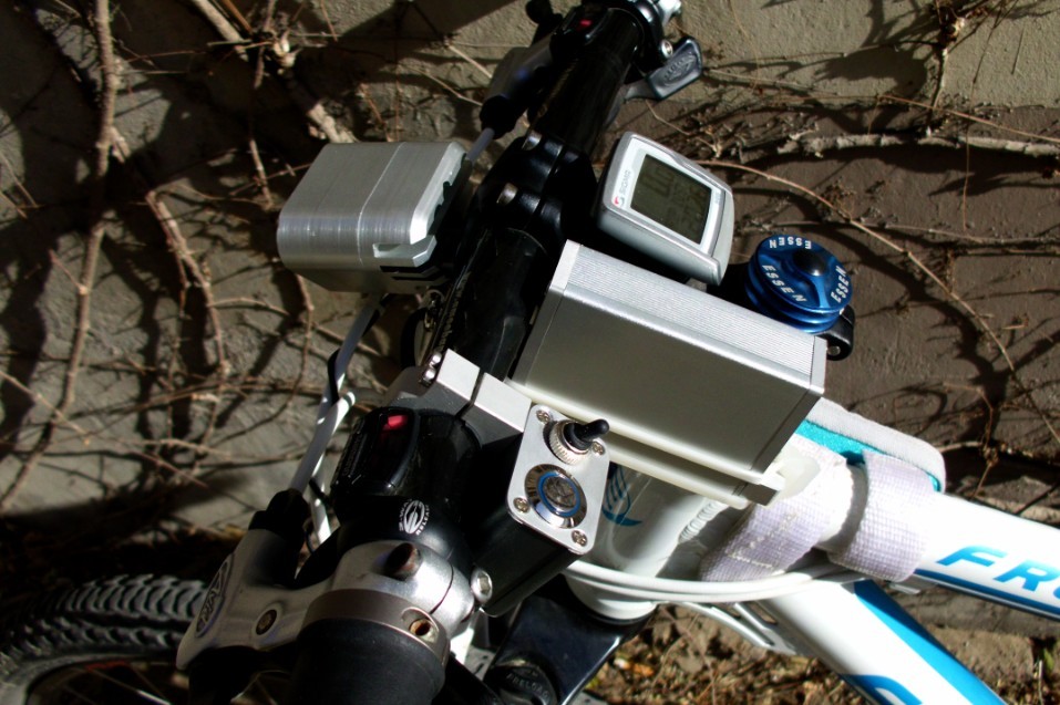

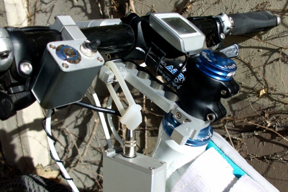

      二代是一代的升级版,优点自然也要保留。如利用装在把立下方的支架将灯头居中安装在把立正前方(还是居中的光斑最顺眼),而且灯头低于车把,这样把横上就不会有突起物,以免向前玩儿飞人时带来额外的伤害。 开关也是固定在车把上的,这样用着真的很顺手,不必像用手电那样手离开车把去按开关。主要的改变是电池盒的安装,贴到了把立的左侧,也利用灯的支架安装。

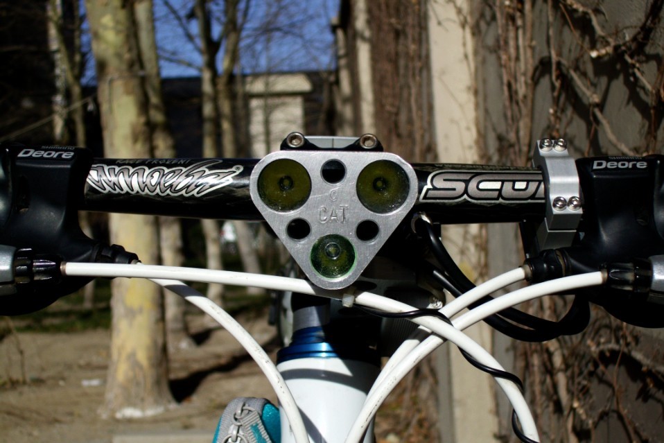

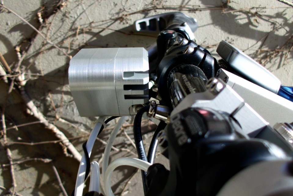

     该说改变最大也是最重要的灯头部分了,不过因没LED还无法组装起来测试实际效果,我就先不妄加评论了。

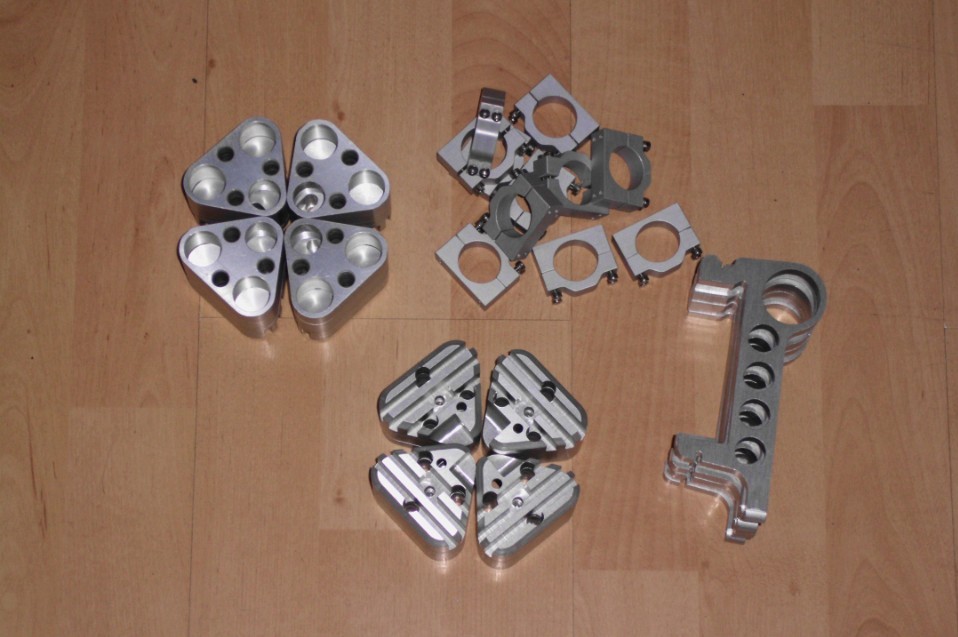

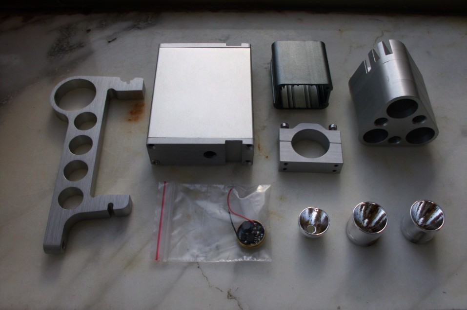

先上些加工好的零件图吧:

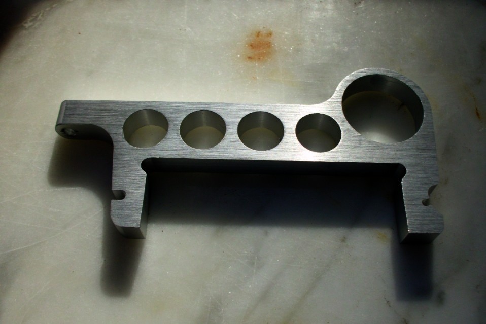

这个就是支架

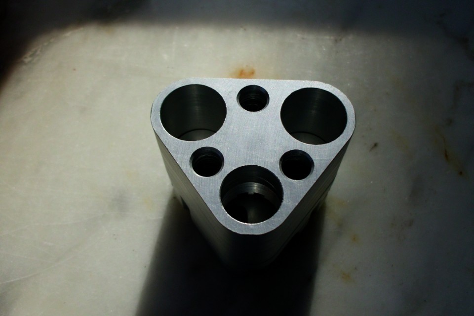

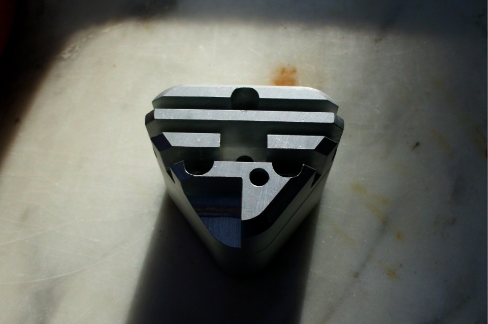

最重要的灯头

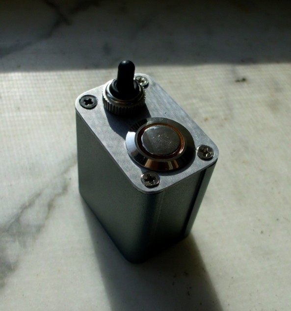

电池盒
开关的部分零件
已到手零件的合影
用了三个小时才做出这么个开关盒来,真费劲,还是去定做吧。

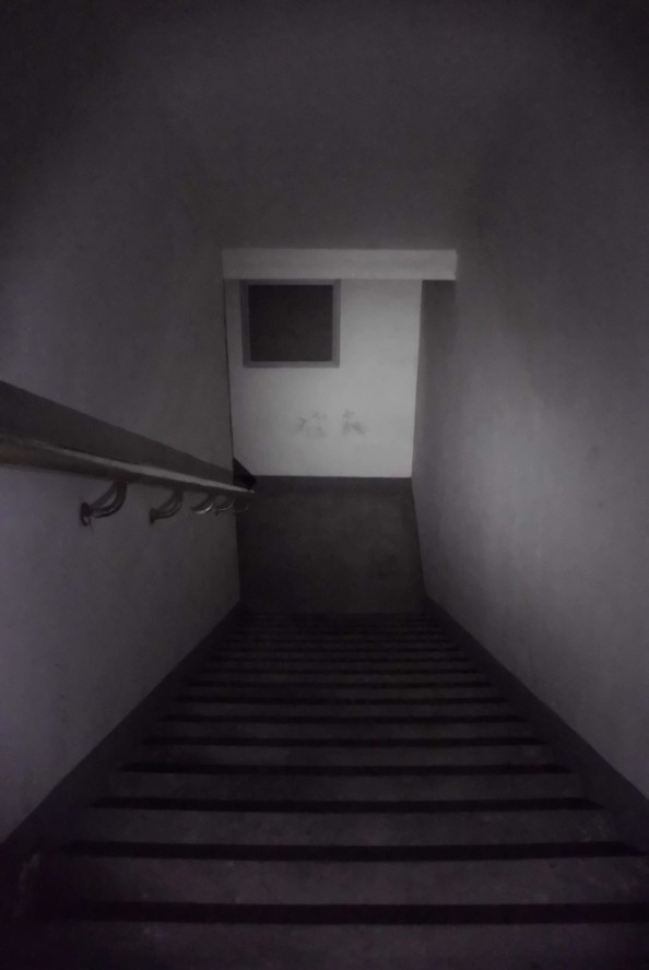

再到楼梯间试试,前面是开近光只有下面那一颗亮,后面是远光三颗全亮的效果,好晃眼啊。

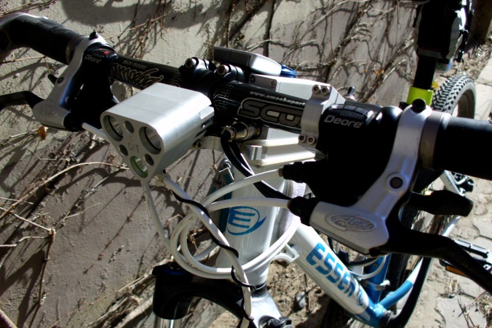

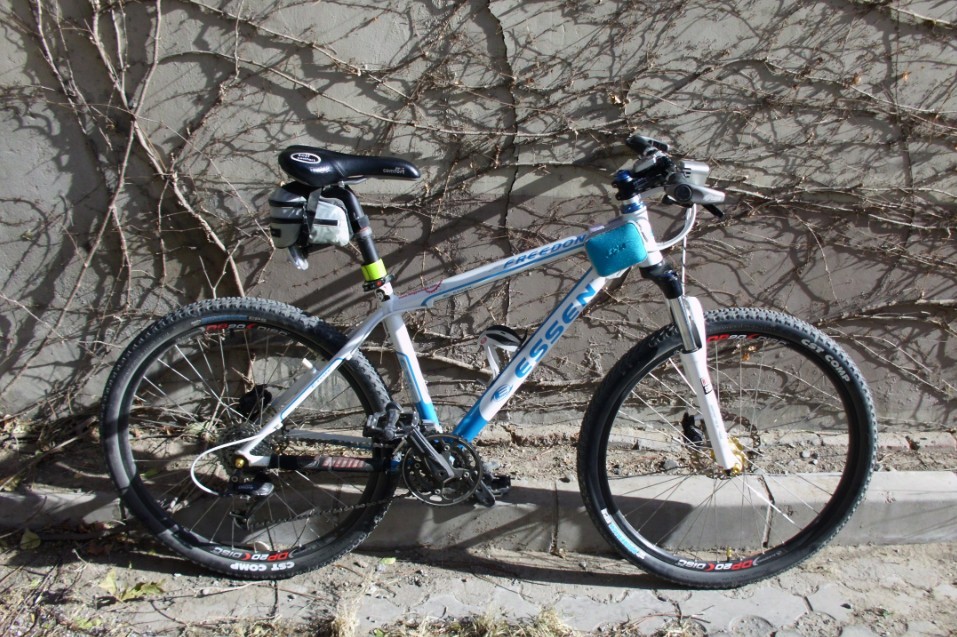

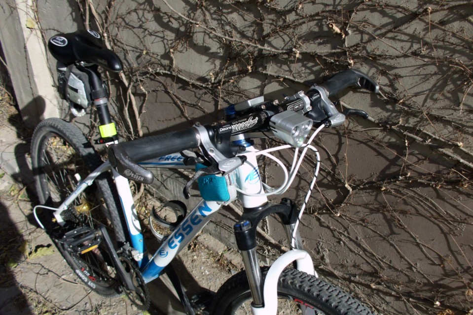

完成啦 发图
先上外观的

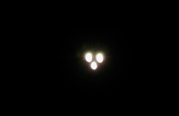

带LED灯的开个
再来照明效果的
近光亮一颗,远光亮三颗。

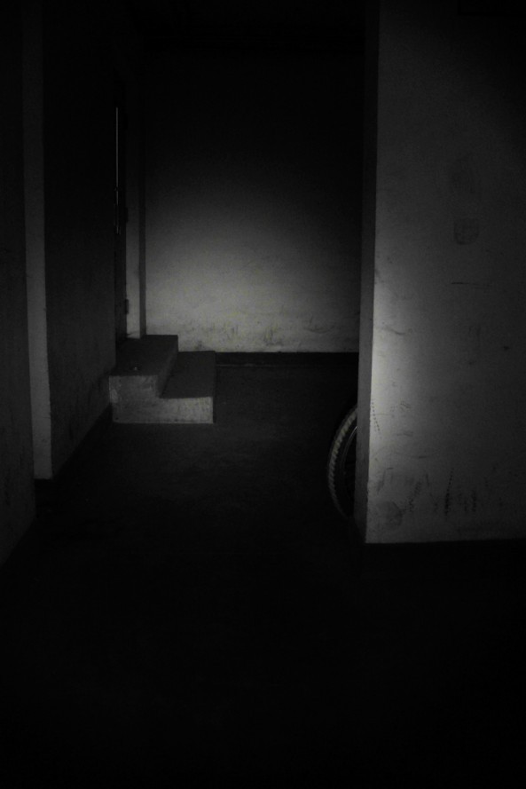

在楼的地下室拍了两张,效果不好,先将就着看吧。
近光的
远光的
注意看近光的光斑中心是从地面到墙壁的,远光的光斑中心是在墙上,并不是同一点。因为下面那颗用于近光的LED和上面的两颗有3度的夹角,真正做出了远近光的效果,不只是亮和暗的区别。

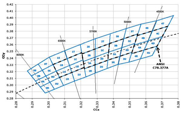

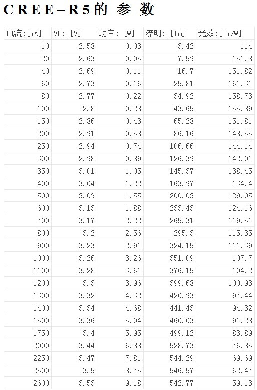

LED的一些参数
三颗R5 1000mA时已经很强大了
一些主要的零件,铝合金CNC加工的,表面阳极氧化。可惜都有些小划痕,不算完美。
这次总共定做了10套的零件,既然试的效果满意了,还有8套就可以和大家分享了,有兴趣的看这里:http://www.fengyunbike.com/thread-21112-1-1.html,车灯+电池共700元,充电器淘宝搜“B3 平衡充”50元左右。
