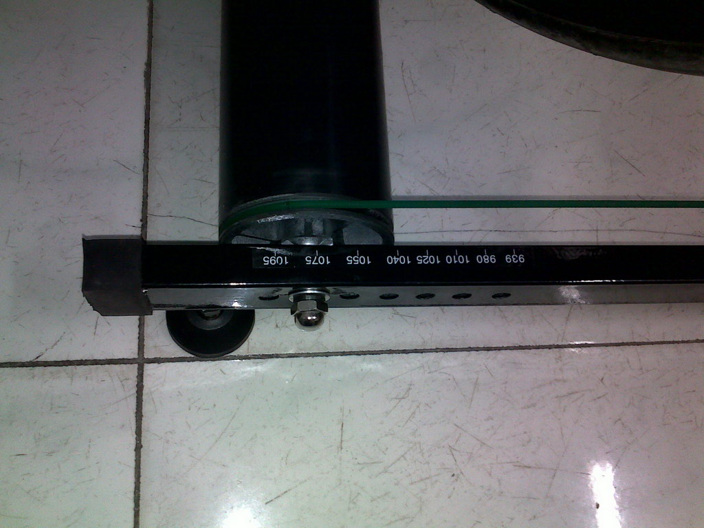

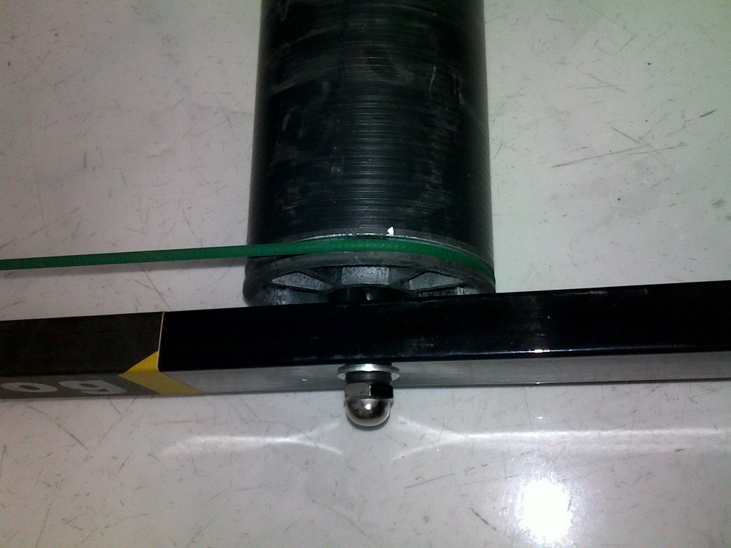

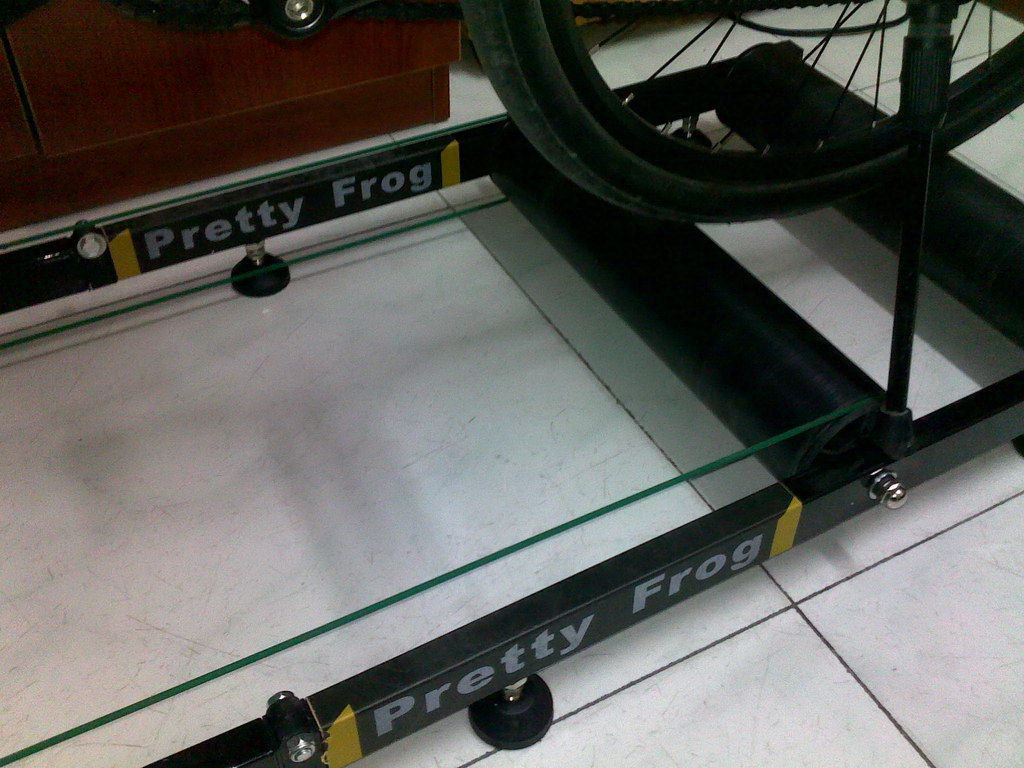

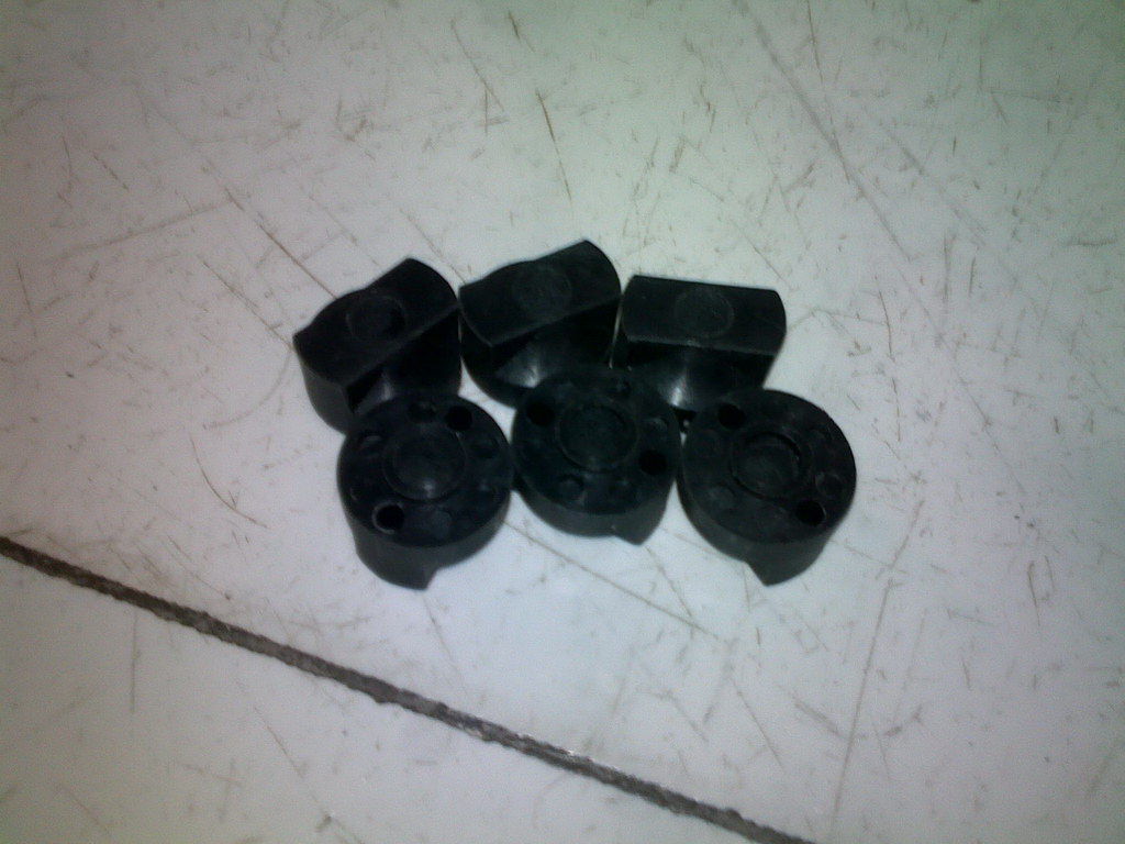

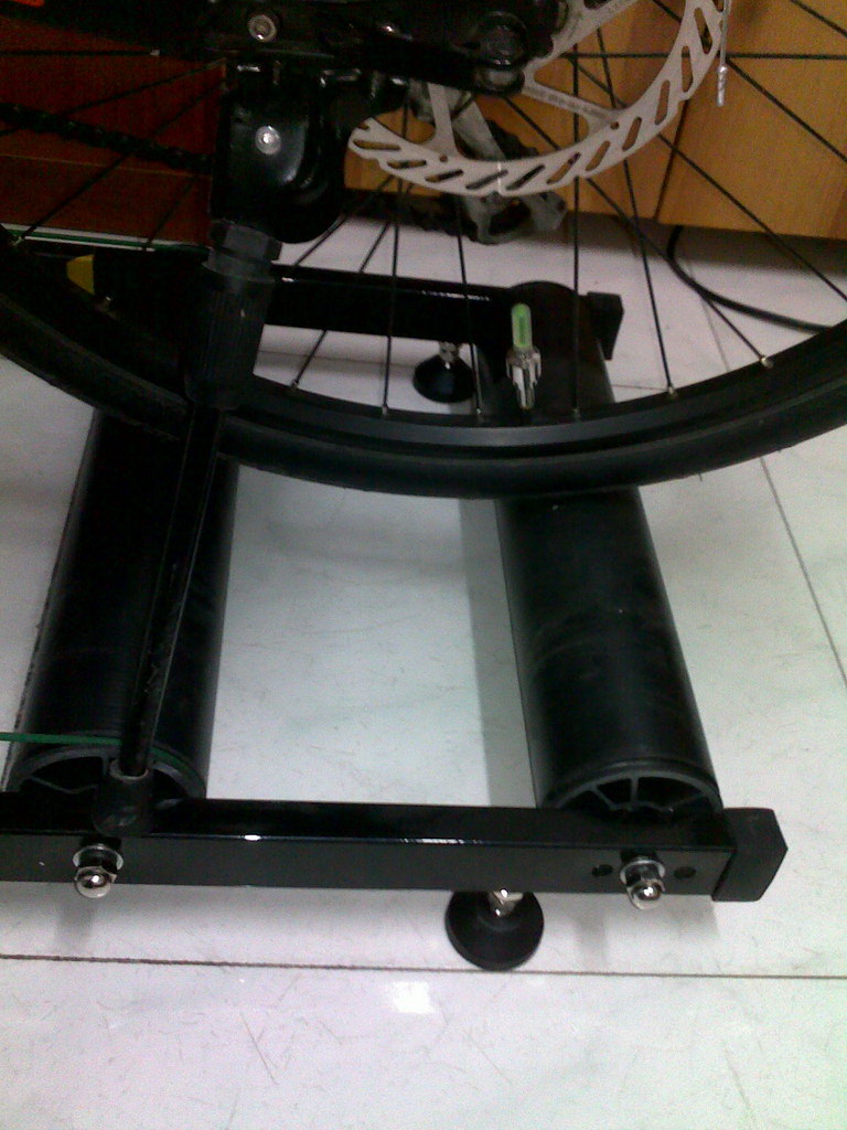

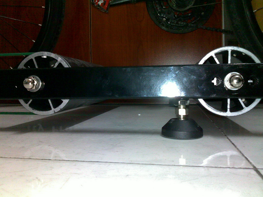

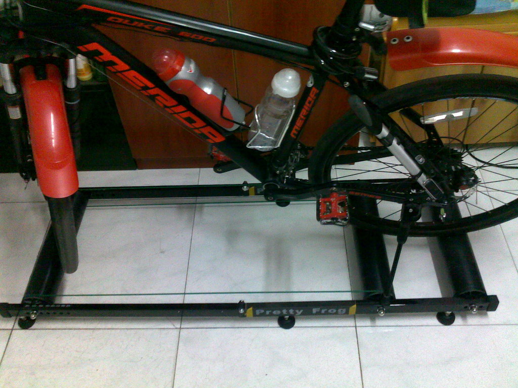

花了5XX买了个廉价骑行台,那些进口的带阻力调节的太贵,很多功能用不上,比如连接电脑可以出曲线什么的,而且为了这个花好几千大米也不值得,还不如升级车子划算,所以买了个最便宜的,便宜是有道理的,因为功能少,而且没有品牌,我同事先我一步购买了一台,其实就是强人们DIY的,不过用起来还可以,对得起价格了。
东西就不多评价了,自己看图,图用手机拍的,凑合看吧。
着重说一下注意事项:
1,骑行台的安装比较费劲,而且需要用到扳手等工具。安装时注意安全。
2,滚轴在上架的时候一定不要忘了装弹簧垫。拧螺丝的时候不要死乞白赖的拧,因为架子是空心的,使劲拧会瘪进去。
3,先用车子量好了再上滚轴。我开始装上后发觉前后滚筒距离太近,拆了重装。
4,上滚轴之前先把皮带套进去。
5,开始练习的时候先用手肘支着墙练。肯定会不适应,但是经过一小段时间的练习就可适应。
6,切忌不要捏闸。除非你想体验一把人间大炮的感觉!
7,切忌不要大幅度左右摇晃。除非你想用自行车作出足球场上侧铲的动作。
8,如果有摇车的基础,上手会快一些,而且熟练以后在骑行台上也可以摇车。
9,骑行台阻力比较大,比在平路上骑累,基本相当于15度左右的坡,我用前2后5,骑10分钟就满头大汗。个人认为这东西应定位于健身器械。
10,下车和出现紧急情况是一定要格外注意,骑行台距离地面有大约10公分,一般下台都是直接单脚着地,要格外注意保护裆部。
11,骑行台最易受损的就是滚轴配件和皮筋,原装配件中附送六个滚轴配件,买的时候应该多买几条皮筋。
另外说明:骑行台使用一根皮筋就够,我因为另买了一条,索性就两条都安装上了,但是切忌要安在同两个滚筒上。

这个已经是最便宜的了,贵的要3K-5K呢,这个主要是冬天的时候用来锻炼和恢复体力,冬天出去骑的大忌就是出汗,因为出了汗风一吹很容易着凉,而用这个就不怕,我在宿舍穿夏天的骑行服骑,只要10分钟就能满头大汗,速度基本也就16-18,快不了,每天骑10KM,锻炼效果很不错。
