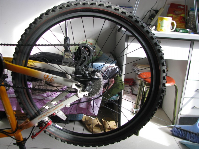

我的自行车ATX 770, 如下图:
我想把大齿胎换成:http://item.taobao.com/item.htm?id=7732499221&cm_cat=50042298
我在网上查的 ATX770的外胎是26*1.90的。但我拆车是发现我的大齿胎标号是 26*2.125的
各位高手,我买什么样的外胎呢 ? 上面那个外胎可以不?

你的车是26的,外胎只要都是26的就行了,26*(1.9)后面的括号里面的是轮胎的宽,你要换不同的宽度的外胎只需要把内胎也换成对应的就行了
而且我建议如果你是想从大齿胎换成光头高速胎的话就换正新的26*1.5的,那个我感觉更好,胎细,阻力更小,不过你的内胎一样要换成26*1.5的

哦  原来是这个意思,这下就明白多了,
谢谢指导
