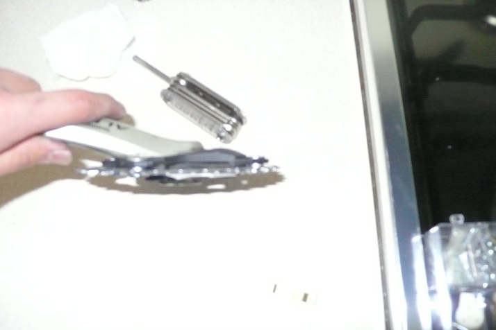

现在市场上几乎全是3片牙盘,2片的(山地)和1片的入门级牙盘没见过。但是,很多时候我们骑车是用不到3片牙盘的。我很少用大盘,几乎从来不用小盘。上模式口其实完全可以不用小盘,但是有这个盘我们就松懈了,选择了小盘。还有一个重要原因是,这样可以省不止大小盘的重量,还能省掉前变速的重量(就一个盘要什么变速啊)。我“库藏”有一个老的退下来的Alivio牙盘,今天就拿它做的试验。
先拆。

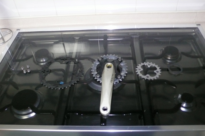

这是目标(未完成)

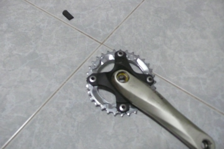

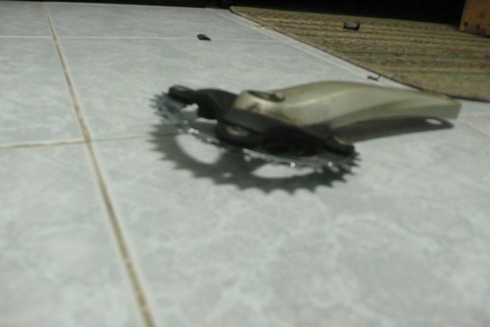

由于原螺丝是将大中两片牙盘定到脚踏上,现只定中间一盘,距离小了,盘在螺丝范围内不断活动(这样当然是不行的)

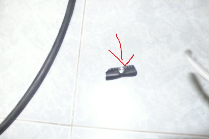

解决方法:正好有废胎,拿橡胶扎眼,然后可将螺母捅进去,这样就等于中间多了一个垫,使螺丝范围和盘相符。
如此四个螺丝口都完成了

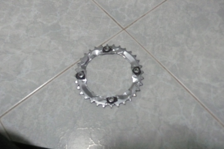

橡胶被挤压,但是固定住了牙盘
成品!!中盘被固定住完全不动,可以骑了~呵呵,谁有不是密封中轴的可以拿走试验一下,好看看这次的成果到底怎么样~~快报名啊~
