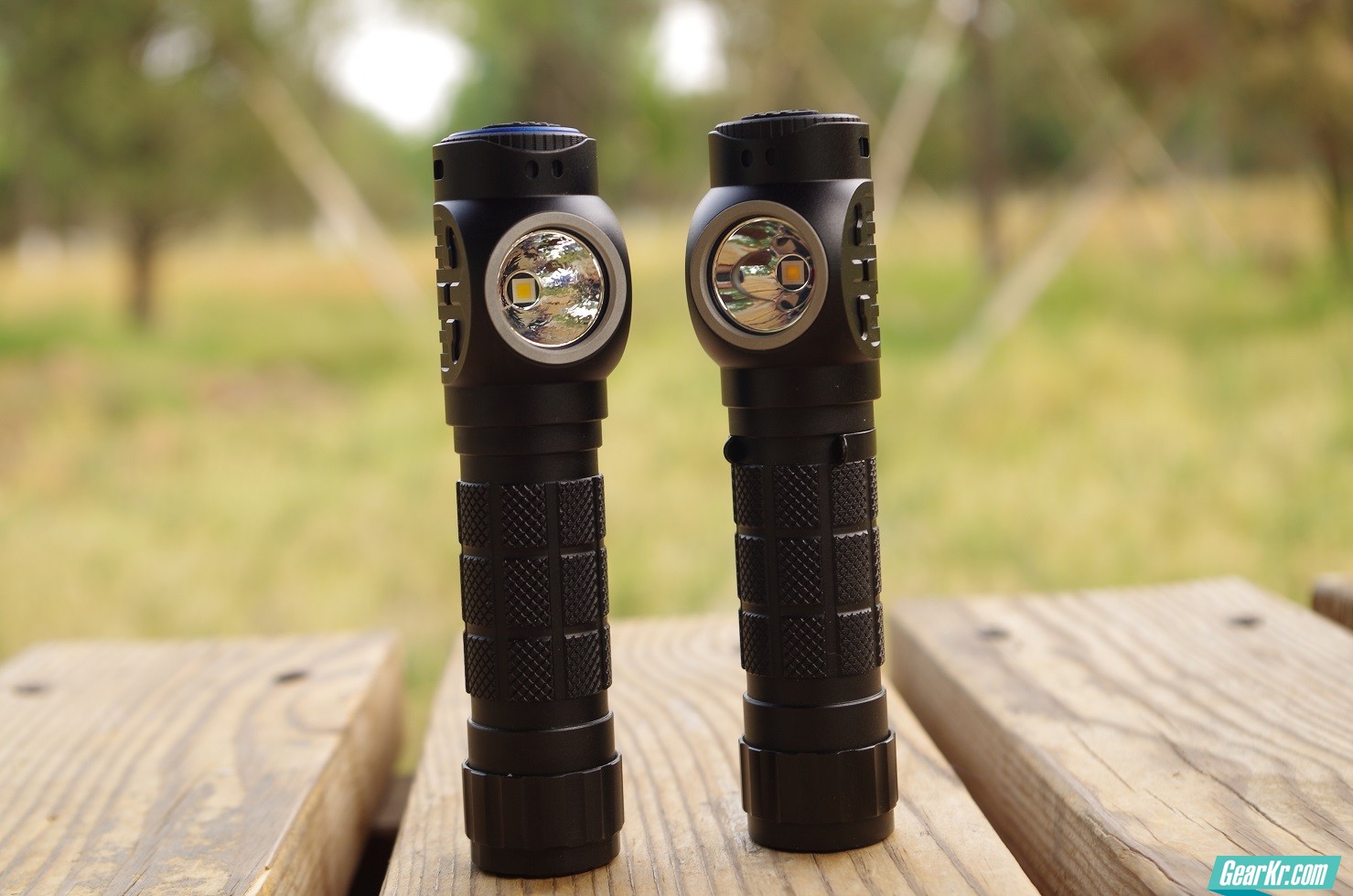

打开手电尾盖,然后就水就从电池仓里面流了出了,当时我不自觉的发出了一声惊讶之声:我勒个去。仔细检查才发现,这只手电没做防水处理,和商家沟通后得知原来是调光旋钮里面有两个穿线过孔未点胶造成内部电池仓和外面直接连通了。手电和电池晾晒了整整一天后,从新装配起来尝试着看还能不能正常工作,还好一切又恢复如初了,亮度调节、个模式切换都没有受影响,看来虽然手电进水但是电路和电池质量很可靠了。个人感觉此次进水情况应该还是生产把控不严造成,属于个例吧,而并非设计性缺陷,个人对此手电的功能设计和实际使用效果还是非常认可的。于是沟通后更换一支,同时得知此款手电又新增加了橘皮反光杯版本,泛光效果要比光面杯效果好些,遂再来一只橘皮反光杯版本的同型。
等待几日后终于到手,橘皮杯版本包装为了和光面杯版本有所区别在包装盒正面贴一白色标签,手写OP两字母。包装盒内部配件与光面杯版本无异。
仔细观察后,两者差别只在于反光杯上,见下面几图可对比一下。
下面通过两只手电一米左右光斑对比效果看出,橘皮杯款光斑面积比光面杯光斑稍微大一些,当然因为光斑距离太近,差别不是很大,但是通过测试相同距离的照度值也可以做成比较直接的对比效果。
上图中左侧为橘皮反光杯,右侧为光面反光杯。
上图中的两组照度曲线是在相同距离位置处分别放置光面反光杯版和橘皮反光杯版手电测试得到的。左侧凸起曲线为放置的橘皮反光杯版本,右侧凸起曲线为光面反光杯版本。从曲线也可以看出因为橘皮反光杯版手电的泛光效果更好一些,造成照度值要比光面反光杯版本的照度值偏低一些。
