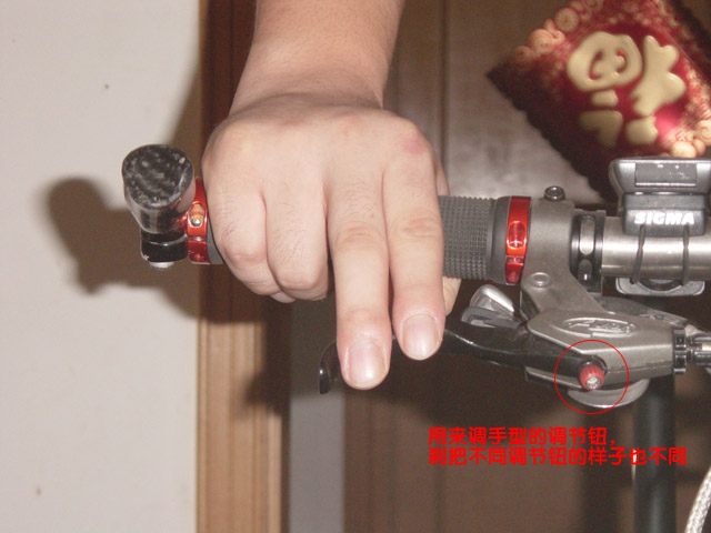

<P><FONT face=幼圆 size=4>以山地车V刹为例(本人是山地车),先告诉一下大家,我是如何调整刹车的,有两个关键,一个是刹把的角度,一个是刹车的力度。这都是能够合理使用刹车的关键</FONT></P>
<P><FONT face=幼圆 size=4>刹把的角度:就是刹把在车把上的角度:</FONT></P>
<P><FONT face=幼圆 size=4>坐在车上,自然扶车把,手自然握把,刹车时用食指和中指捏刹把,当手自然握把时,食指和中指自然伸出搭在刹把上,在捏松刹车的时候,手腕上下两面不会感到有明显的肌肉酸痛感为最佳,这个角度因人而异,最终取决于个人最舒服的角度。(如图)</FONT></P>
车闸小传(原创)
车闸小传(原创)
<br></P></FONT>
<P><FONT face=幼圆 size=4>刹车的力度:刹把在松捏过程中的行程;</FONT></P>
<P><FONT face=幼圆 size=4>角度一:用食指中指两个手指去捏刹把,其余手指握紧车把,捏刹把时,刹把碰不到无名指的最大值,此时刹车应该完全抱死,这个要通过调整刹车的松紧来实现(如图)</FONT></P>

<P><FONT face=幼圆 size=4>角度二:松刹车时,还是二指刹车法,松开刹把,以自己手指自然搭在刹把上,而且捏时不会打滑为最大值,这个通过刹把上的角度调节钮调整(如图)</FONT> <br>

<P><FONT face=幼圆 size=4>这样调整出来刹车给人的感觉应该是比较合适的,不会觉得很硬,也不会觉得很软。</FONT></P>
