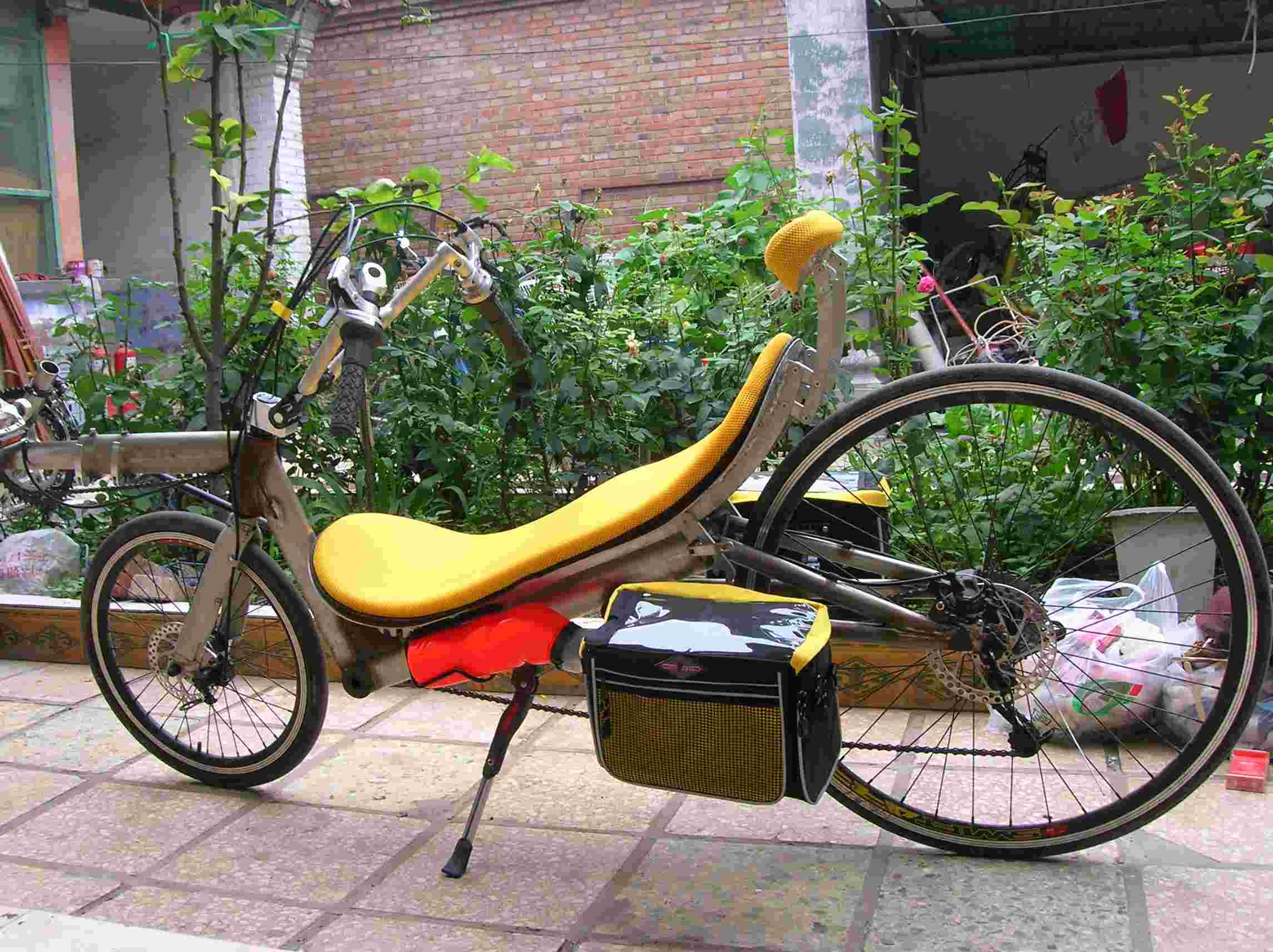

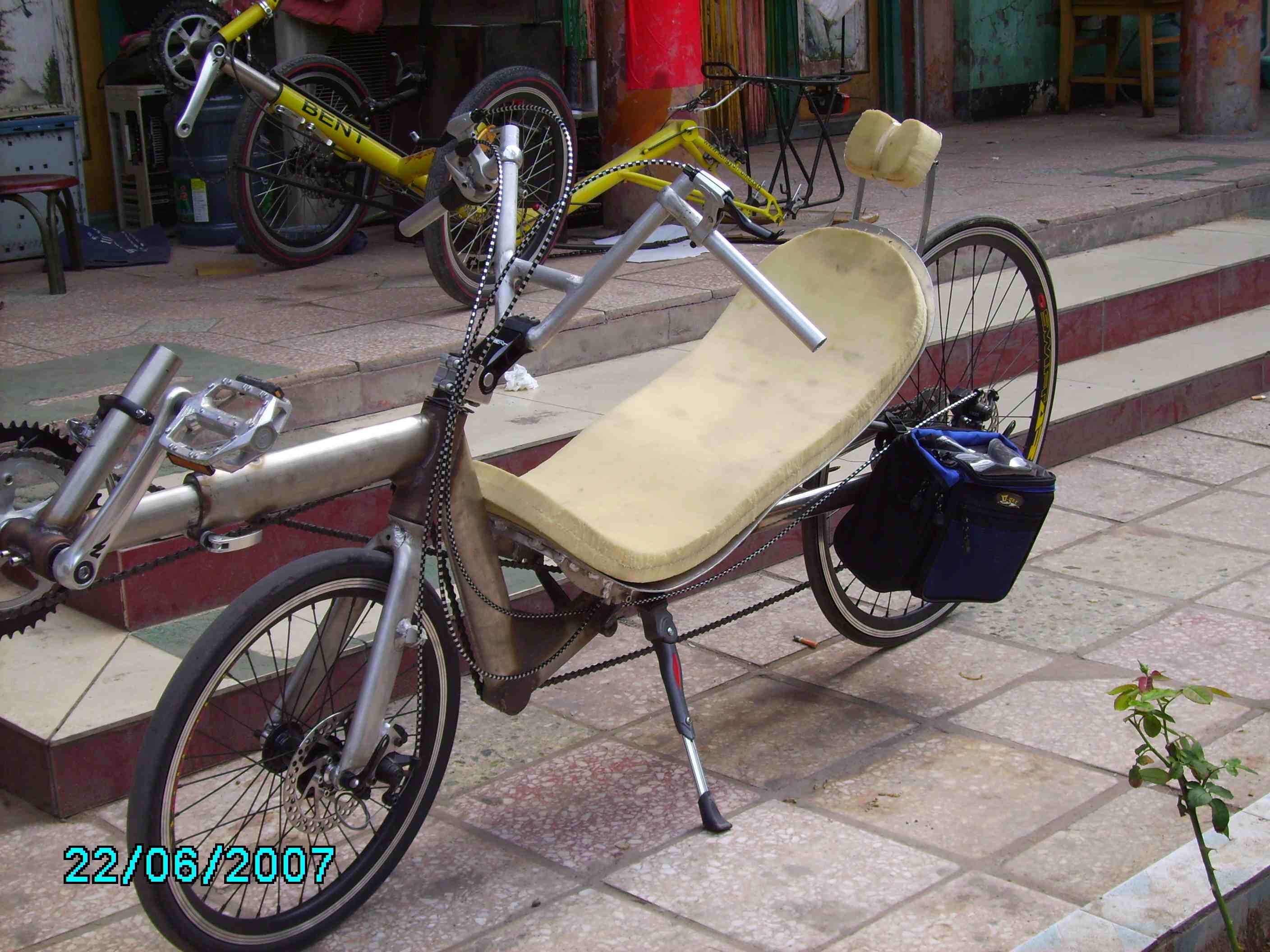

<P>大家还记得去年我给大连车友做的2轮吧,今年手痒痒了,正好应朋友要求,给他做2个,受人之托,忠人之事,不敢马虎,不敢匆忙上马,先做几个样车,感觉可以了,再给人家做。</P>
<P>这个就是我去年做的,说实话,我不满意。</P>
<P>
卧薪尝胆,闭门造车,高度DIY,誓不退缩(07两轮版)
<br></P>

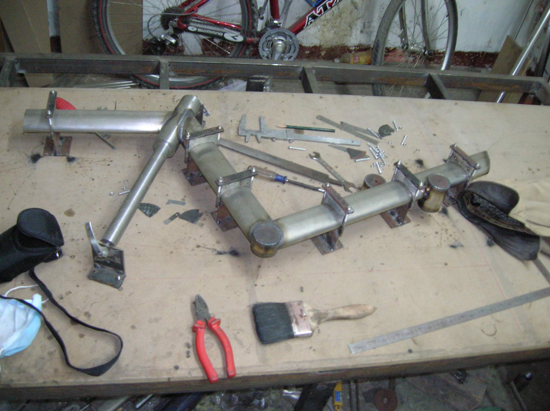

<P><br>这次从车型和细结有着很大的改变</P>

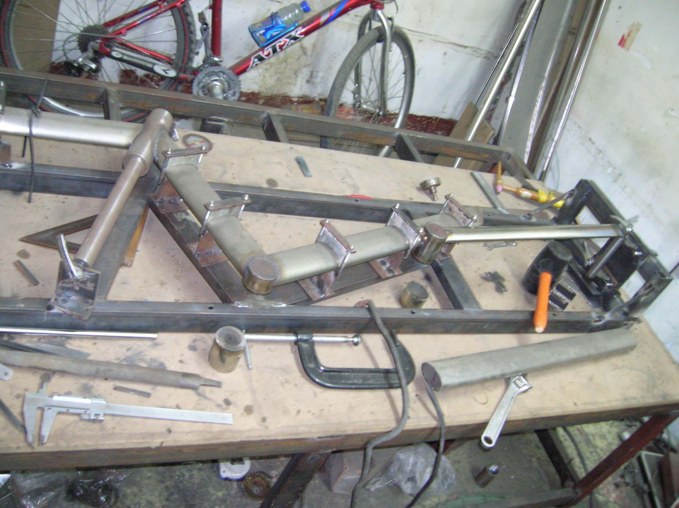

<P>这是车架定位焊接:</P>
<P>初次定位</P>
<P>
</P>
<P>再次定位<br></P>
<P>
<br></P>

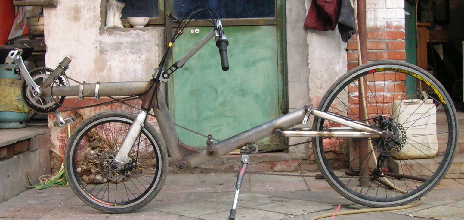

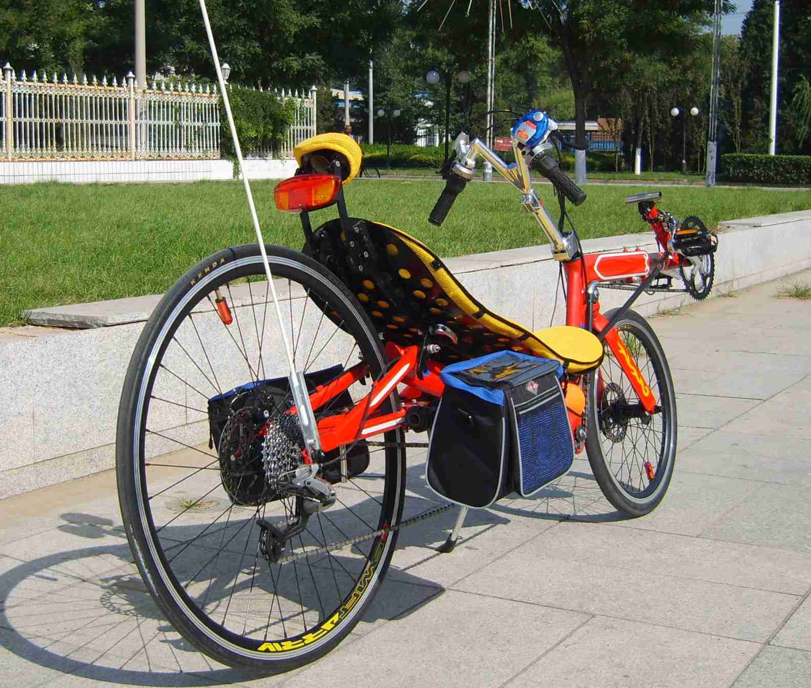

<P>这就是我的第一个样车,只是个样车而已。</P>
<P>
<br></P>

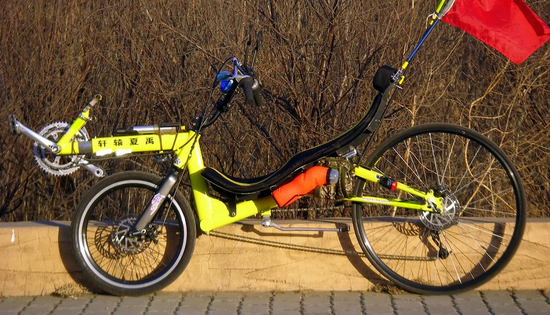

<P>就这样,不断的推翻自己的理论,不断的改进,我做不到精品,但是我在努力。希望能做出一个我认为满意的东西,但是到现在了,第三辆样车已经做的差不多了,仍然有好多地方要改进,我不知道这个进程要到什么时候。</P>
<P>
<br></P>

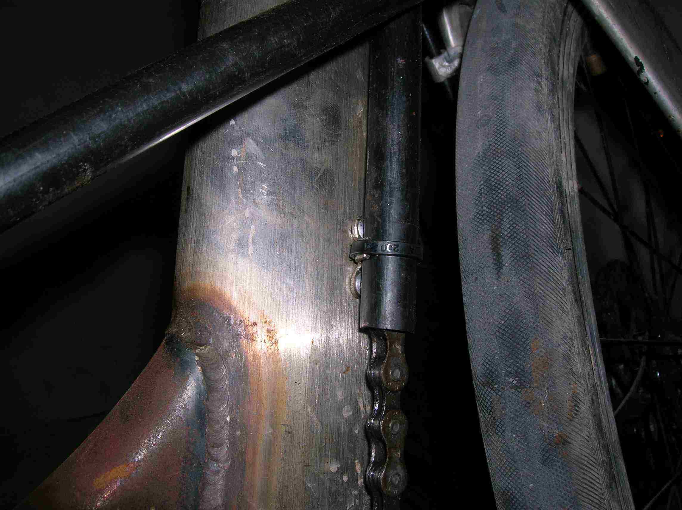

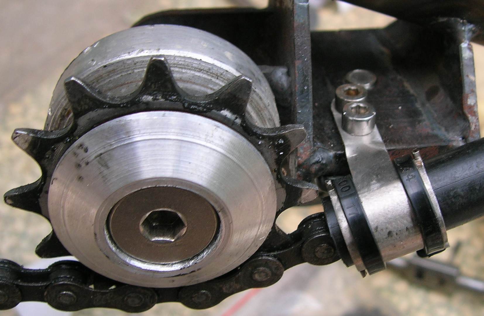

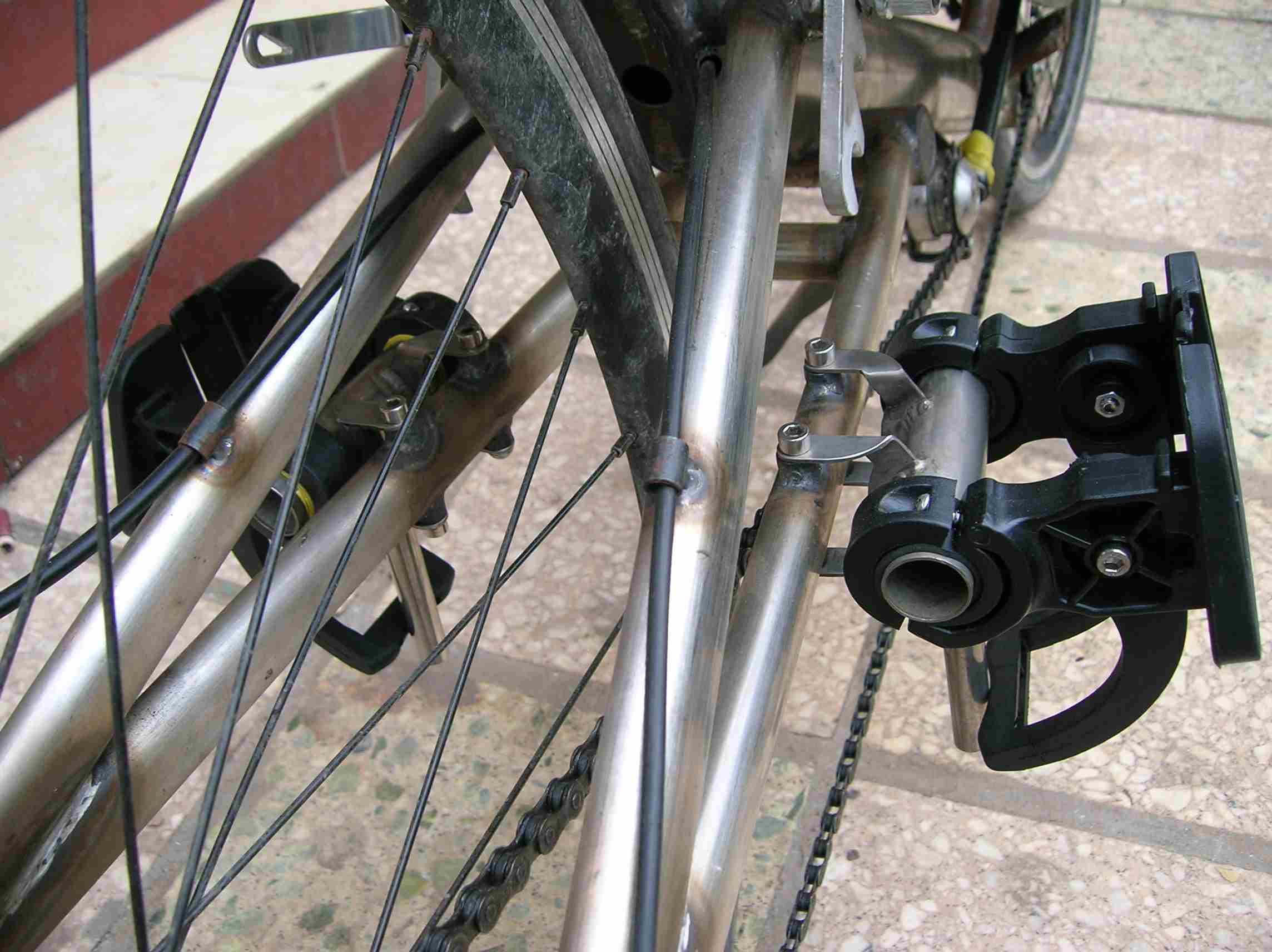

<P>今天去完善细节,有些东西还是很要功夫的。</P>

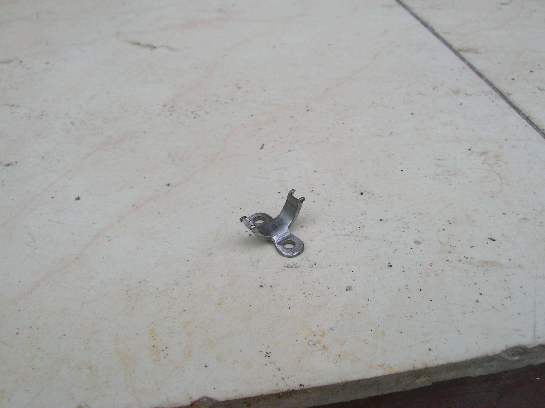

<P>这就是尼龙管卡,做起来很费时间。</P>
<P>
</P>
<P>然后束以两根进口黑色尼龙扎带,感觉舒服多了。<br></P>
<P>
<br></P>

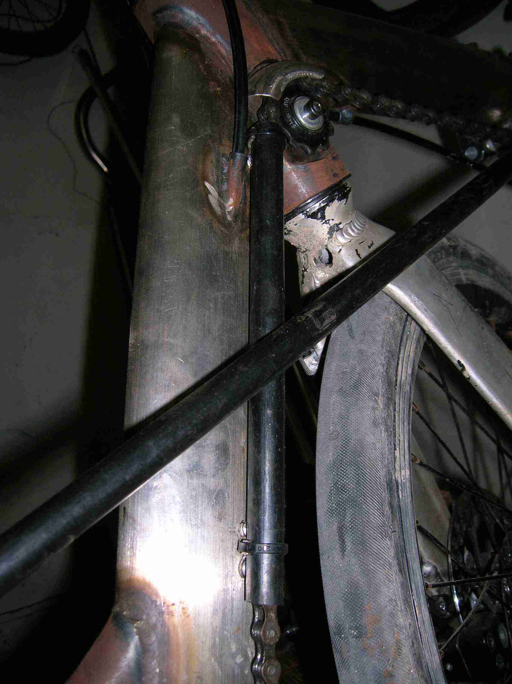

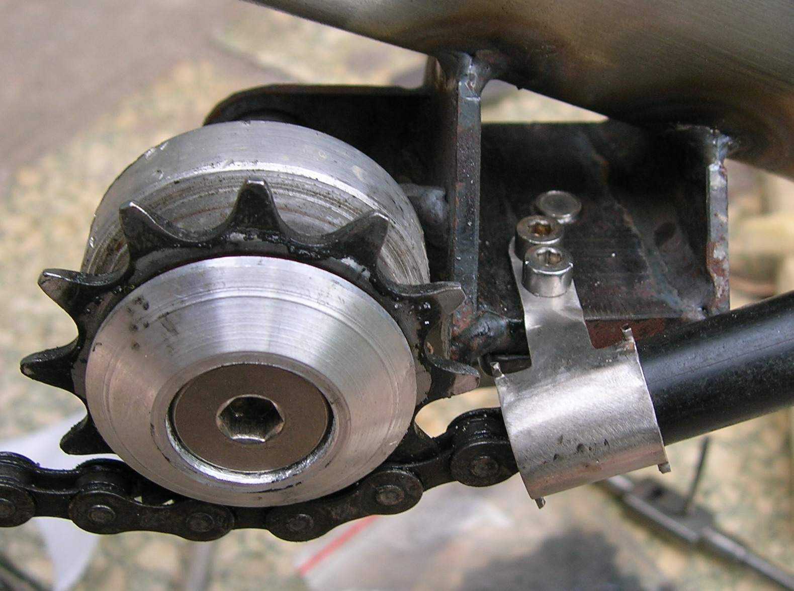

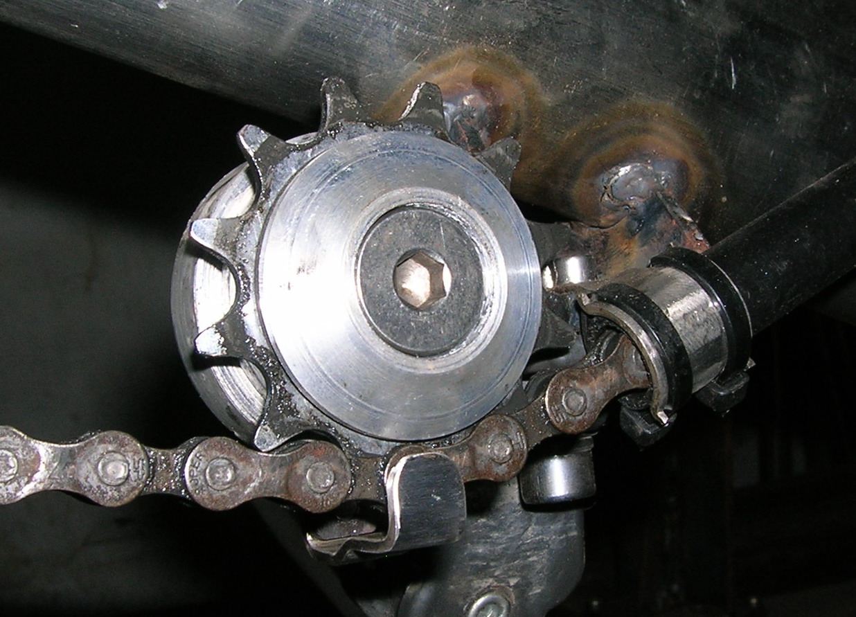

<P>还做了一个导轮限位。</P>
<P>
<br></P>

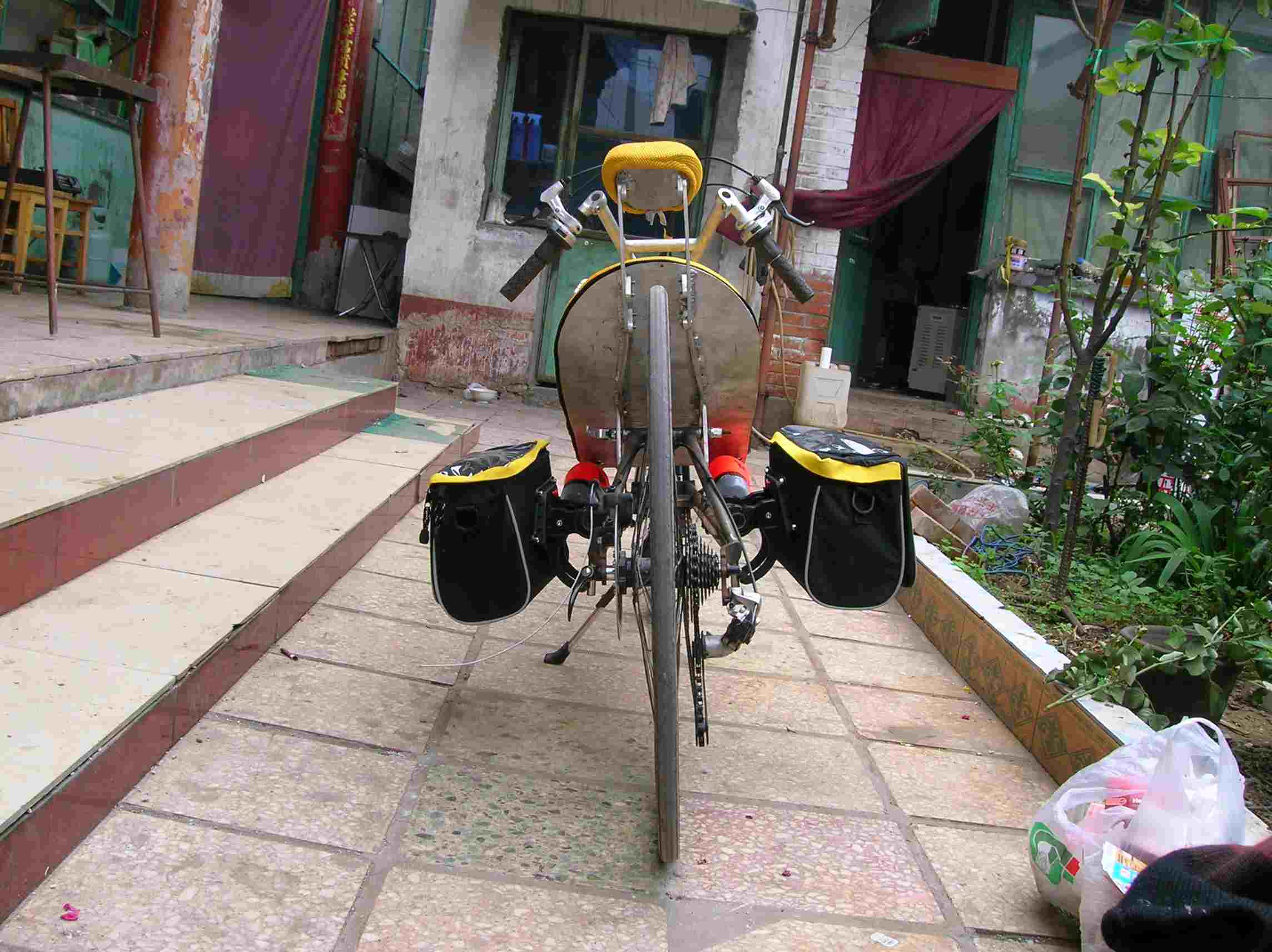

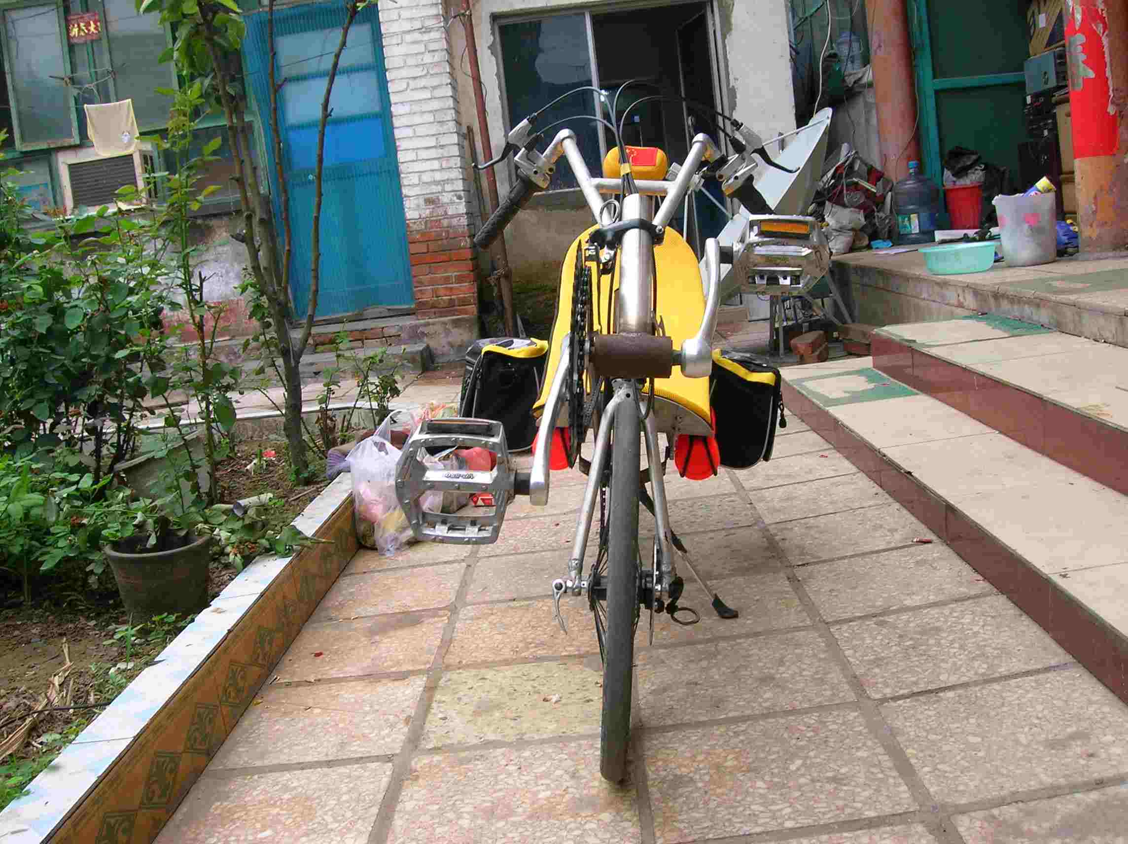

<P>今天把附件弄的差不多了,安上,比划笔画,感觉还可以,接下来把有些地方打磨,剩下的就是喷漆了。</P>
<P>
<br>
<br>
<br>
<br></P>

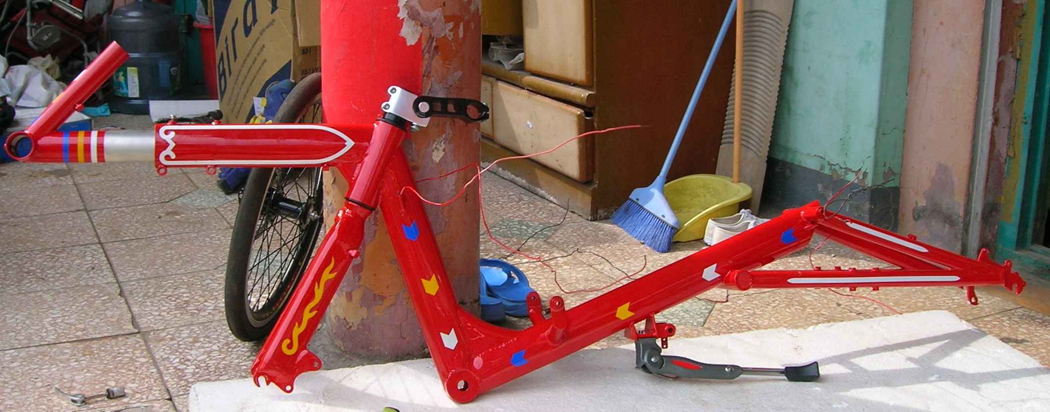

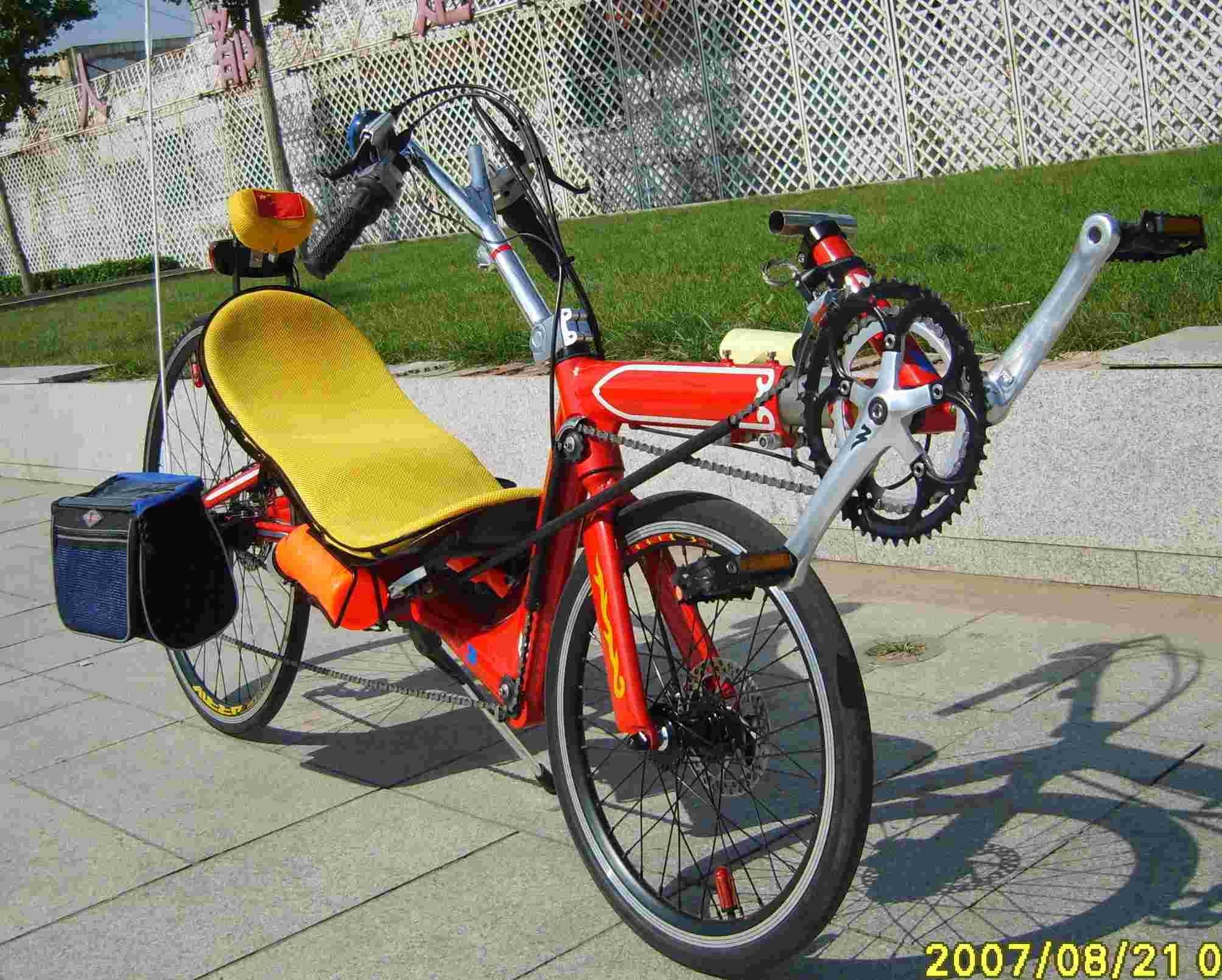

<P>漆喷完了,我很满意,车架经酸洗,底漆为英国进口环氧底漆,面漆为进口杜邦金属漆,法拉利红,外罩亮油,其硬度和表面亮度都非常的好,我有理由详细在以后长时间内不退色,不掉漆。喷漆的师傅干了11年喷漆工了,以前在奥迪4S店,现在自己单干,漆喷完了我一看,手艺是不错。而贴纸,全部手工雕刻,是进口荧光贴纸,夜晚灯光下,会泛起一道亮光,不是贼亮贼亮的,不过也够用了,呵呵,以前我的三轮上贴的就是这种纸,用了一年多了,天天在外边晒着,它也不掉色,不卷边,卖纸的说了,三年内退色,你来找我。(说是纸,我觉得类似于PVC的材料)</P><br>
<br>
<br>
<br>
<br>
<br>
<br>

<P>最后一张照片很帅,相当的帅,无敌的帅</P>
<P>车架喷漆花了多钱啊?</P>
<P>还有,反光贴纸好买么?帮我买卷白色的吧</P>
