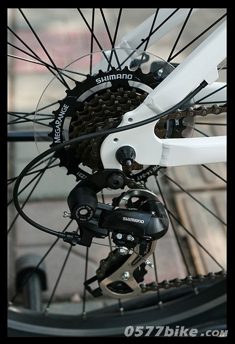

fu-zhou 025.jpg 如图,当链条挂在最大齿轮的下一级时会磨到那个最大的齿轮。这个情况是不是需要调节什么呢?

你用哪个牙盘带的?用最大的牙盘带可能会出现这种现象,因为链子太斜了,一般来说,对于9速的山地,最大的盘带最小的三个飞轮,中盘带中间三个飞轮,小盘带最大的三个飞轮,用最大盘带大飞轮无意义,因为使用其他组合也可以达到这个齿比,而且这种带法会加速链条和飞轮的磨损。

我发现无论我用那个牙盘去带都会磨到,哪怕用最小的那个牙盘去带也是这样的。

那以前磨不磨?如果换过链条,可能是链条不配套,也有可能是牙盘瓢了,或者是后拨没有调好,变速不到位,最好去车行让技术人员帮你检查一下。

是新买的车子,啥都没有换。不行就送车店吧,我自己不会调。

是不是后轮没装到位

对车子还一窍不通,只能送店里看看了。
