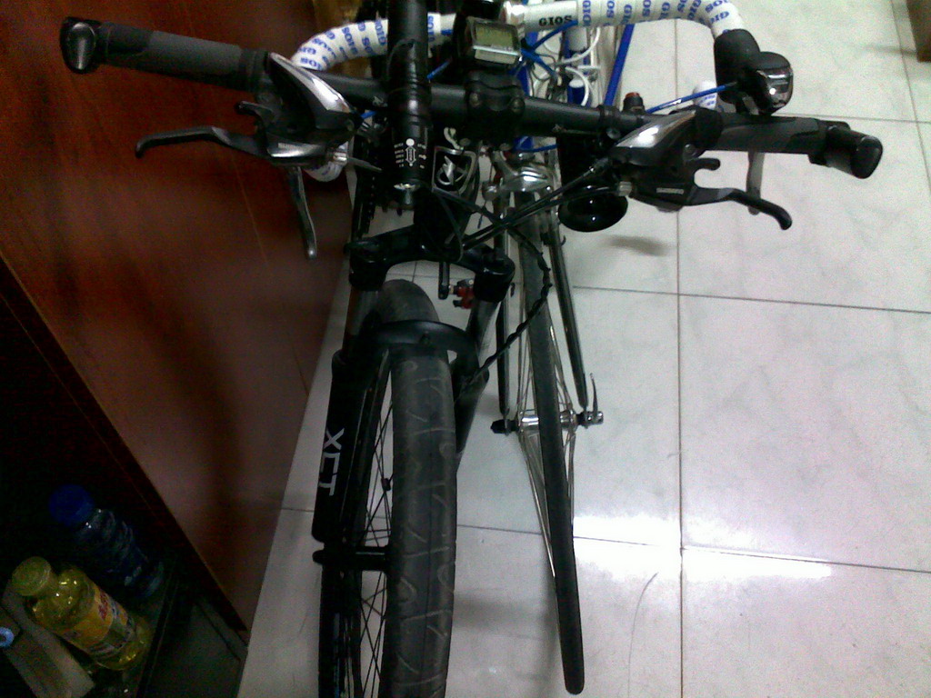

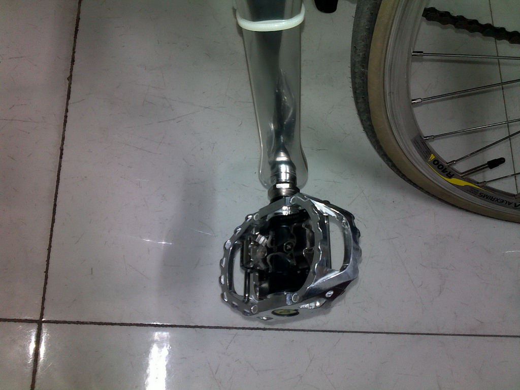

发力的时候,每圈响一下,都是脚踏到同一位置时才响,怀疑是脚踏或者中轴的问题,无奈手头没有工具,明天去车行看看到底哪的问题,如果短时间解决不了,周末的活动就只能骑我的坦克山地去了。
异响原因居然是脚踏拧得太紧了,因为脚踏的扣是反扣,也就是正常骑行时会向紧的方向旋转,以防止骑行时脚踏脱落,所以可能是爬坡的时候太用力,导致脚踏和曲柄接触过紧,因此产生异响,拧松半圈就好了。
顺便提醒下,拧脚踏可以使用扳子,也可应使用六角螺丝刀,好的脚踏都是可以从曲柄内侧使用六角螺丝刀拧的,以前居然没注意,汗。
