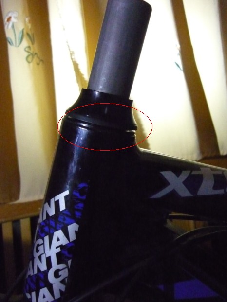

最近因为感觉车把有些高,所以把碗组上面的垫圈去掉了两个,但是之后在骑行的时候我明显感觉一般平直的路面,骑的时候却很颠簸,很奇怪,之后我就怀疑是有松动的感觉,今天仔细看了一下,如下图
如图所示,红圈那里出现了缝隙,不知是否正常,下图为细节

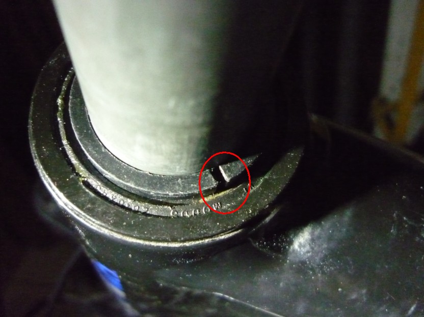

去掉碗组后发现里面有个垫圈翘起来了,不知道是本来就这样还是我的出现了问题,而且下图现实垫圈有缺口,我问车店老板,他说正常的,就是有个缺口,只是垫圈没有卡进去而已,见下图
3.jpg 我想这个垫圈没有卡进去,导致了前两个图中的缝隙,进而导致车价的松动,所以轻微的颠簸也会特别敏感地反馈到车把,这样造成了安全隐患

我没什么经验,但我个人感觉应该锯把,不能随便减垫圈。
发表于 2011-5-31 20:29:00 | 显示全部楼层
那个垫环本来就长这样
你拆下来 从新上一点锂基脂,然后装上
先上紧顶上的那个螺丝,然后再拧把立的螺丝 就OK了
你好,我是签名狂人。再见
发表于 2011-5-31 20:29:43 | 显示全部楼层
这个应该想办法弄回去。有空隙是不对的。
不知道你去的是哪个车店?
发表于 2011-5-31 22:04:48 | 显示全部楼层
把把立上盖螺丝拧紧就行了  你去的哪个车店?车店老板怎么不告诉你呢
如果你想做一件事,全世界都会帮助你!
发表于 2011-5-31 22:20:04 | 显示全部楼层
学习了 我刚装的叉子(还没好)也这样
发表于 2011-5-31 22:29:14 | 显示全部楼层
回复 yangfan9200 的帖子
你这问题在于你是把垫圈拿下来了,还是只是调换了位置,如果是拿下来就有可能是顶盖没有锁紧,如果只是调换了垫圈的位置,那就有可能是顶盖没有锁紧就已经把把立的两颗钉锁死了,这个你要是没有经验最好还是去车店看一下吧!这个位置比较麻烦,长时间这样会加速腕组的老化。
