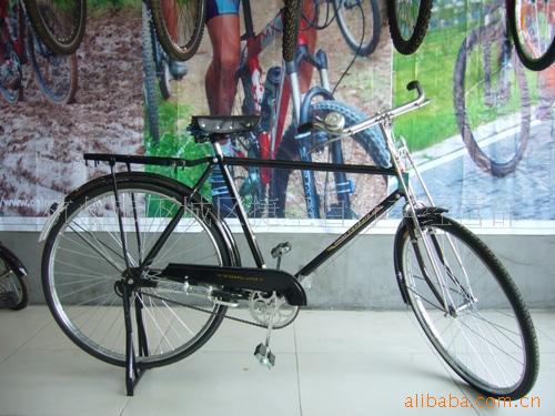

  • 最早的是28大嘎斯:这车最经典,皮实、耐用、速度快,应该是早起男生的流行坐骑

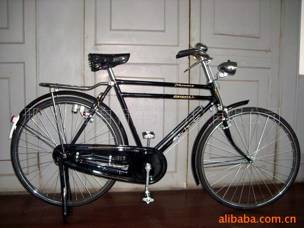

  • 比较少的是28加重:这车没的说,在当时应该算作自行车中的坦克了,特点就是能装货,很多货的那种,偶木有骑过,估计骑不动

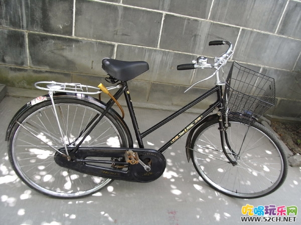

  • 后面有了26车:26车有带大梁的和不带大梁的。所谓区别就是带大梁的是男车,不带大梁的是女车,也叫昆车。男车是从后面上车的,和骑马差不多;昆车是从前面片腿上下车的

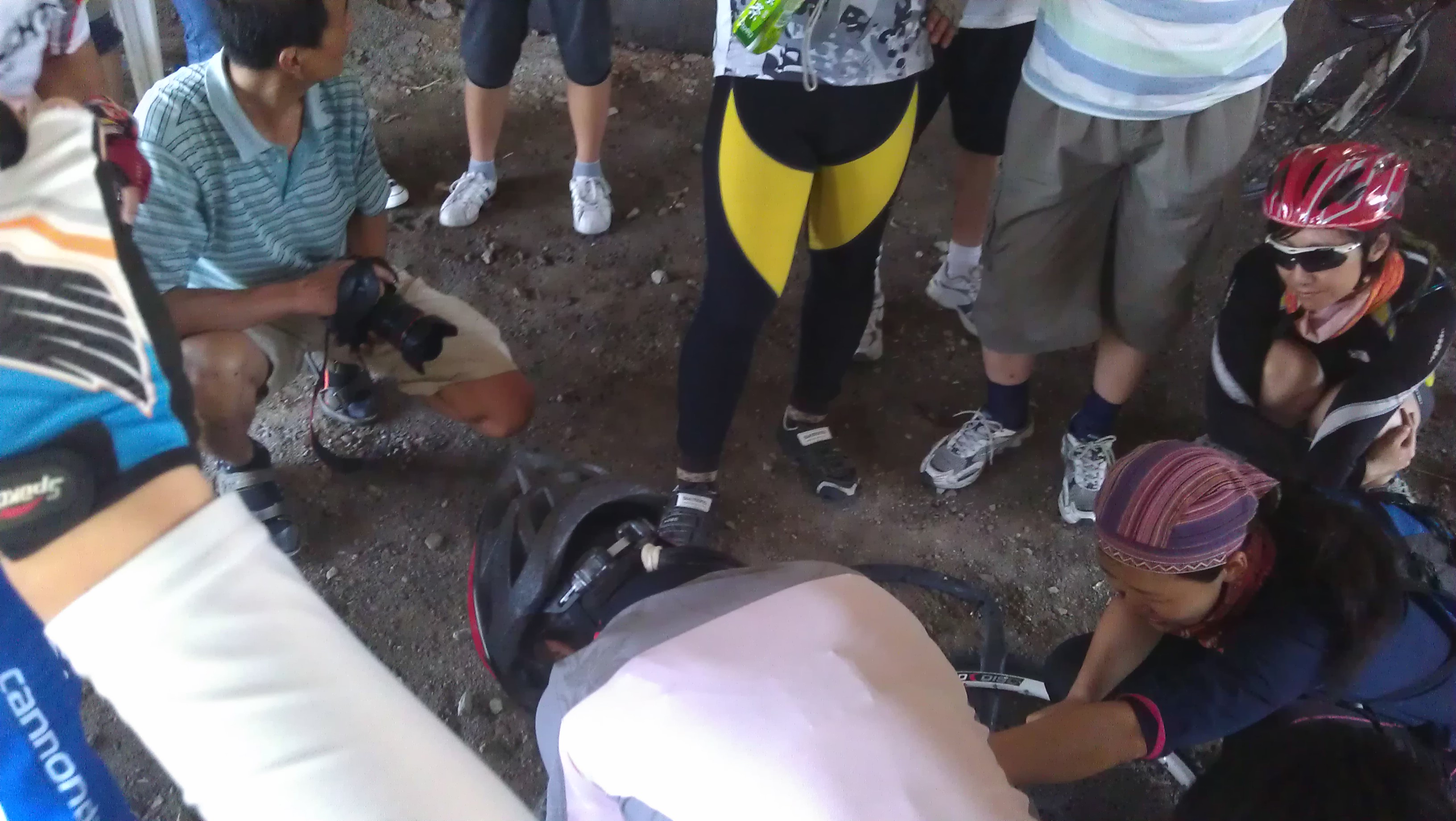

回到正题,要说这次韭园之行,对菜鸟QS真是受益颇多。最强的就是真刀真枪的搞了一下换胎的练习,平时这上手的机会不多啊,何况还有一群神仙高人在旁指点。
说起来,以前骑车外出的时候最怕的就是爆胎和扎胎,这问题放在师傅手里不算什么,三下五除二就能搞定,要是放在自己这里……唉,除了满脑门子汗就是满脑门子官司了@#%……%*……
总结了一下换胎的要点,浓缩再浓缩(因为确实不够专业),详细的换胎教程网上有很多,QS们想必没有少看。所以只把俺认为重要的地方罗列一下
步骤一:拆
  • 调整变速器到最小的飞轮
  • 解开刹车线
  • 松开快拆杆
  • 拿下轮胎
  • 车胎放气
  • 用第一根撬胎棒撬开外胎,尾部钩子钩在车条上固定
  • 用第二根撬胎棒将外胎全部撬开
  • 拿出内胎
步骤二:装
  • 内胎打气(微量)
  • 装入内胎
  • 借助撬胎棒安装外胎
  • 链条对准飞轮卡入车轮到位
  • 检查车轮到位,锁死快拆杆
  • 恢复刹车线位置
  • 检查刹车正常、车轮转动正常
注意事项
  • 撬开外胎时避免撬胎棒扎破内胎
  • 撬开外胎时小心手部划伤
  • 安装车轮后一定要记住刹车线复位,并检查刹车正常,安全第一
简单讲,就是怎么拆下来的,就逆向回去怎么装上,说来容易做起来难啊!多多练习就会熟能生巧了。

航轮的师傅讲没讲在拆下破损的内胎后,一定要仔细检查外胎,并把扎胎的元凶找到,以防换好备胎后,再次被扎。
注:kun车的kun是乾坤的坤
10
188
55 小时
743
 楼主| 发表于 2011-7-10 17:49:52 | 显示全部楼层
回复 栋宸 的帖子
这……
似乎有讲到?
这真是个非常重要的事情
后来路上有车扎胎,换胎后说是两个很细小的铁丝
讲解练习过程中,不小心有沙土进到外胎里面,航轮师傅还是很仔细的进行了清理

备胎按照气门嘴向里折叠好,在安装时是不需要先充气的(哪怕是微量的)。
发表于 2011-7-10 22:13:53 | 显示全部楼层
栋宸 发表于 2011-7-10 22:04
回复 随行552 的帖子
备胎按照气门嘴向里折叠好,在安装时是不需要先充气的(哪怕是微量的)。 ...
多谢汪哥指点,俺这回记住啦。还有就是认真检查外胎内测是否有异物。
