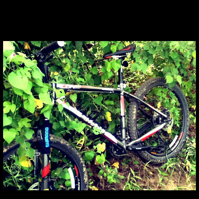

照片那车看着眼熟

 楼主| 发表于 2011-8-10 22:50:01 | 显示全部楼层
回复 陪练 的帖子
是我的车  第一张照片
