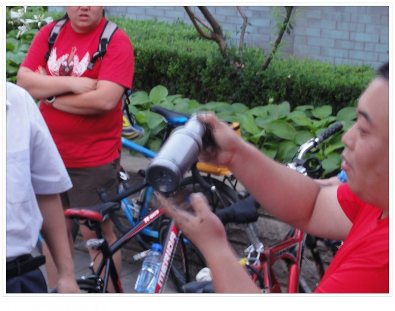

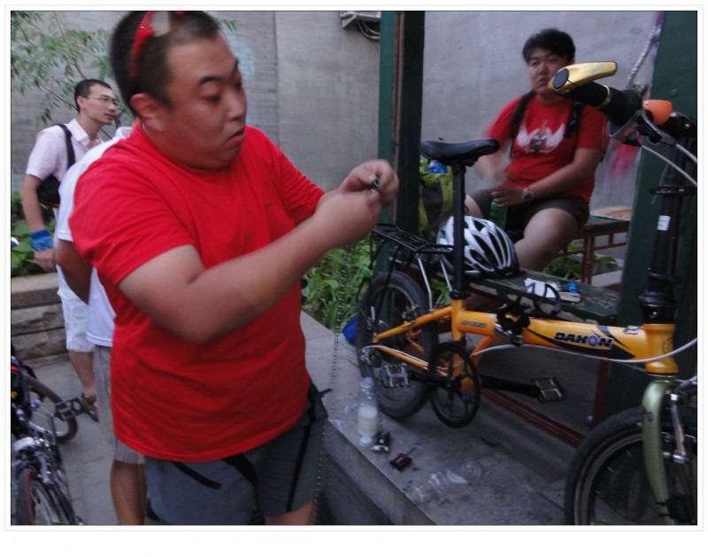

大家猜猜是用什么东东清洗的?
发表于 2011-8-11 11:38:43 | 显示全部楼层
洗洁精+洗衣粉http://www.fengyunbike.com/thread-27419-1-1.html

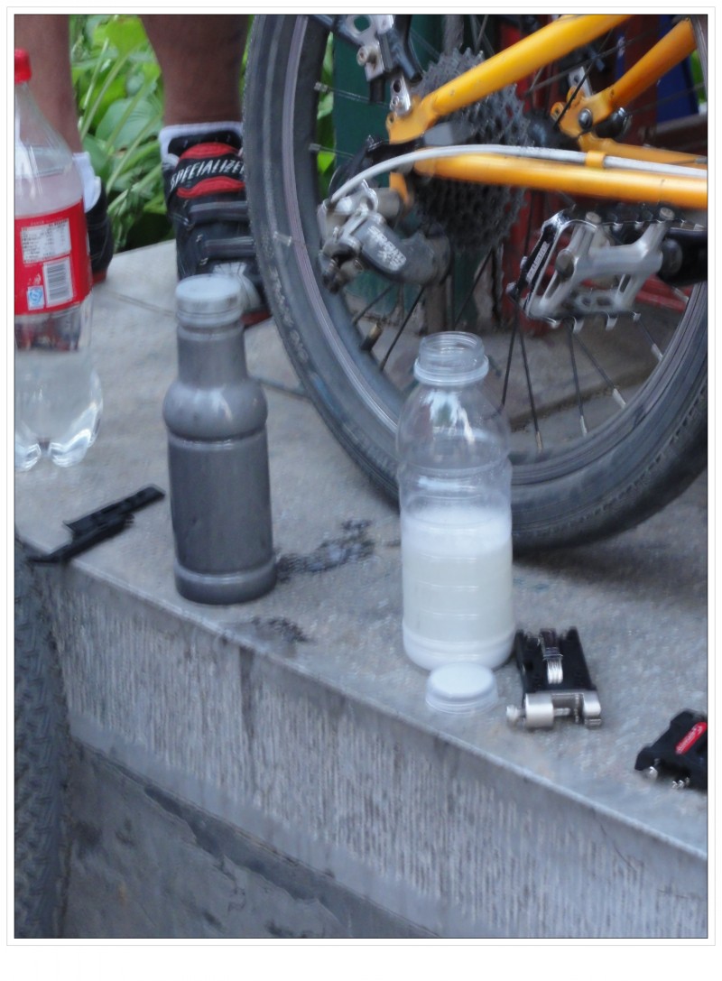

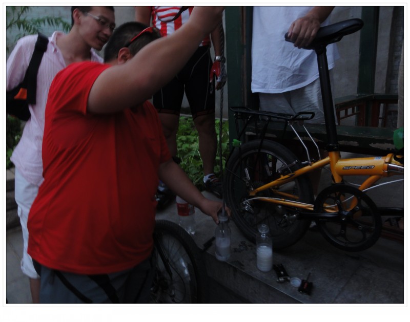

在没有煤油的情况下
bihler
bihler
课堂笔记:
材料:饮料瓶,最好是大口的,(比如营养快线,脉动),剪刀,温开水,洗衣粉,洗涤灵。方法:在没有煤油的情况下,用温开水将洗衣粉泡开,加入洗涤灵,总容量约三份之一瓶子的容量,太少刷不干净,太多不好晃荡,(请视链条油污程度酌量增减)
     链子摘下后放入瓶中,盖盖,晃吧。约300次左右,开盖,倒水。用剪刀把瓶子破坏,取出链条,擦干后,上链条,上油。完工。
注意事项:拆链条时注意不要把打链器顶的链条轴完全顶出,因为是过盈配合,顶出后,不容易安回去。顶到可以拆掉链子就可以了。魔术扣的单说。
     链子使用时间长了,就会变长,可以到车店去专业测量下,建议10000公里换链条。飞轮和牙盘也会变尖,关于飞轮和牙盘我不太懂,请各位指正。
