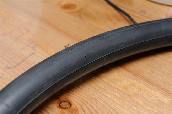

    一路平路20出头的速度,不慌不忙很舒服,遇到稀稀拉拉几个骑友。在到达担礼隧道前的上坡处,只听见一声响,我的前车胎瘪了下来。停车,检查,和前面一两次的状况一样,内胎上与气嘴相对的位置,贴着轮圈内侧的位置裂开了。仔细检查轮圈,没发现胎垫和圈有任何异常,外胎的边缘也没有啥问题,又是这样莫名其妙地漏掉了。没辙,换上前几天刚刚补好的备胎,继续前进。就在我们换胎的空儿,几群公路车、山地车的专业选手呼啸而过。

    下到涧沟,一路无话,正在通过涧沟村的时候,忽然感觉车况不对,一回头,后胎居然瘪掉了!这可真是漏屋偏逢连夜雨啊!只能补胎了……拆下来,居然后胎也是贴着轮圈的位置纵向裂开了个口子。用补胎片粘上,心想能对付多久就对付多久吧,结果下了没几公里,果然就一声响,再次瘪掉。这事情告诉我,我的免胶补胎片搞不定这个纵向的大裂缝。

    车胎诡异漏气的原因,和很多朋友探讨请教过,都没找到。今天去了航轮,老师傅检查了一圈,说车圈、胎垫、外胎、内胎都没有问题,最后找到了一个可能的原因——我的胎压打太高了。过些天带上足够的备胎,我再骑骑车试试吧,看来带气压表的气筒还是有必要的。路过的高手们也帮忙看一看吧,连续几次都是内胎贴着轮圈接口附近的位置出现纵向裂口,着实诡异。

漏掉车胎中的一条,看看纵向的裂口

ps:貌似胎压高~我打爆过一次呢~~

谢谢雨儿姐,以后打气儿得小心点儿了。
对了,航轮的老师傅居然说我这外胎还能继续用,说4000公里不算啥……汗。我想整车保养,他说你等等雨季过了着(到10月),省得保养了白搭。赞厚道啊。

真是有惊无险喜忧参半啊。除了注意胎压之外,是否可以考虑换一个牌子的内胎呢 ?
