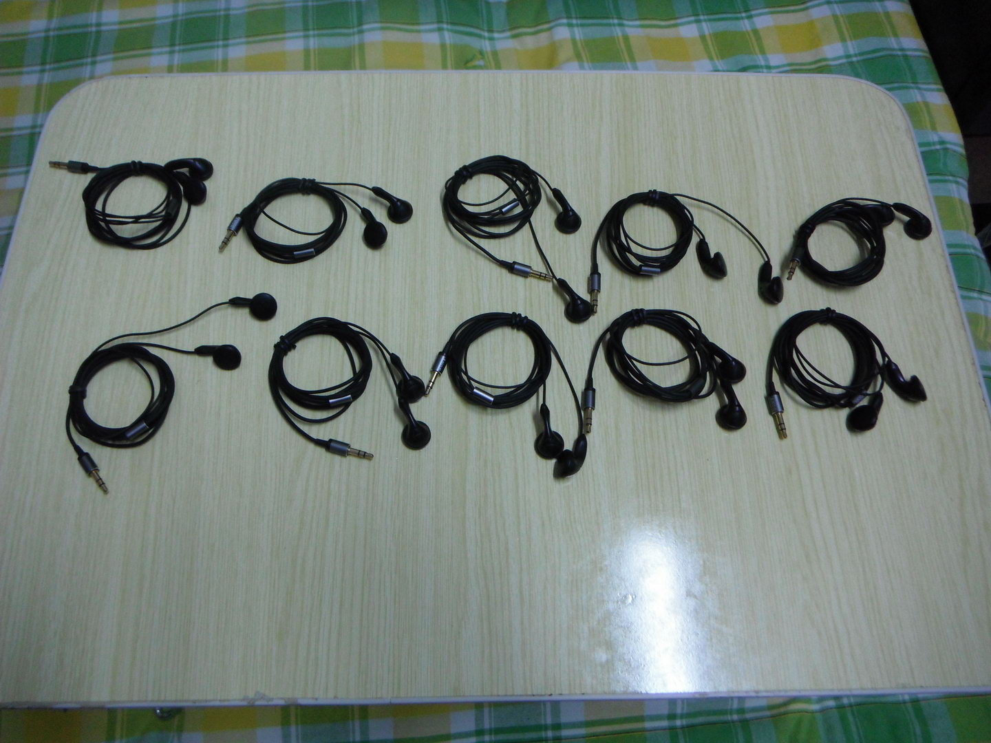

截至 8.31——22:45,全部十只耳塞已经焊接完毕,初步试听均无问题,由于耳塞单元和腔体均非全新,因此存在一些小的瑕疵在所难免,因此我购买了1.5倍的材料,绝不把有瑕疵的东西拿给购买者,虽然这无形中增加了成本,但是为了那些在简陋的校舍里读书的孩子,是值得的!
接下来就是有针对性的测试,测试在高音时是否破音,是否左右音量有不一致的现象,如果无问题,等附件到齐就大功告成了。今天不行了,明天继续测试。大家敬请期待!

新焊接的十条耳塞,经过和我之前焊接的实验样品进行对比后发现,声音特点有所改变,具体如下:
由于此次焊接使用的是较为高级的线材,而实验样品使用的较普通的线材(两者价格相差一倍),一般来说线材对音质的影响是这样的:使用阻抗大的线材(俗称高阻线),会加重耳塞单元的低音效果,但是会降低单元的灵敏度,削弱中高频的表现以及声音的通透性;而使用低阻线(价格越昂贵的线材阻抗越低,极端的就是纯金线材)会削弱耳塞单元的低频,但是会增加单元的灵敏度,提升声音通透性以及增强中高频的表现。
因此更换更为相对高级的线材后,此批耳塞的低频有所减弱,听蔡琴大婶的《渡口》时,鼓声已经不再会连成一片,没有浑浊的感觉,而中高频表现及声音的通透性方面均有所加强,高音感觉不像实验样品那样的憋着出不来了,个人觉得这批耳塞的表现相对实验样品更加均衡,无论听哪种类型和风格的音乐都能不出现大的偏差,对此点改变,我个人还是比较满意的。不过对于追求疯狂低频的人来说,可能要有所失望了。
昨晚忍不住进行了耳塞的测试,一直弄到快两点了,基本确定耳塞均能达到欣赏音乐的标准,目前只差配件到齐就可以进行义卖了。
