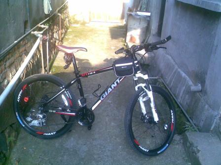

言归正传,通过3个月实习工作终于攒够钱。由于是菜鸟也没什么经验,而且资金预算也不充裕的情况下,就选择了成品车,一辆捷安特的11款的770D,十分珍惜(车不是什么高档车,但自己实习攒的所以对我来说很珍贵)。今天第一次独自骑行20公里以上,发现以下若干问题,按照《骑车游中国》里面的指引,特来求帮助: 20110815(003).jpg 20110827.jpg
第一,刚买来的时候前轮(左边的调速器)调一档的时候有点小小的摩擦声,后来去店里看了下,说是什么螺丝太紧了,然后帮我调了下。然后再HL2个螺丝的位置,那个螺丝有一半没有转进去,但是用手去按下,感觉还是很牢固的这样的话没问题吗?另外左边前档变速的时候的阻力较大,右边的则较为轻松,请问这是正常现象吗?我去店里询问,老板说是正常现象,说新车运行也有个适应期。但是2边变速时候的阻力相差比较大啊,难道是前档盘比较大所以阻力也大吗?
第二,前轮和后轮轮胎的打气要什么程度?我现在是后轮比前轮打的多一点,感觉后轮是驱动轮,这个对吗?都是拇指能稍微掐进去的程度。
第三,要是车子脏了的话,用水会生锈的情况下,怎么清理?还有多久包养一次较好?
第四,这次的骑行下来码表显示是21公里多一点,但是屁股感觉到一定的不适感觉(座垫也比较硬),请问这种情况下是坐垫套好点还是必须骑行裤?骑行裤的话由于平时上学也骑车的,不是很方便。
第五,买车赠送的水壶,塑料的味道比较大,我用开水泡了1上午了都。请问是赠送品的问题吗?若是要自行购买的话,麻烦大家推荐下。
(另外吐槽下,我这边买车的时候问老板,他也没什么资料给我,我就拿了一本变速器说明书来看,现在都快能背下来了哈哈。然后去官网看了下,也只有大概的介绍,对于我这样的完全菜鸟级,只能说不给力哈。所以来论坛寻求大家的帮助.车不是什么好车,但因为是自己打工实习攒钱买的,所以特别珍惜。若是问的问题是在过去小白 ,大神们就当看看小白笑话,一笑而过,不带走一片云彩哈。在这里也对给予解答和帮助各位同学表示最诚挚的谢意哈!我们的口号是日行一善,只要努力学习小白也能成大鸟哈!)  先谢谢大家的帮助了。

一,前拨蹭链条有以下几种可能性:
1,变速器安装的是偏的,2变速器调教的不合适,3您所使用的是非法档位,以上问题希望这个帖子能给你帮助http://www.fengyunbike.com/thread-2371-1-1.html
二,胎压:胎压一般参照轮胎上的数值去打,我的是不能低于25kpa不能高于45kpa
三,车辆清洗:你的车辆清洗,用水去清洗没问题,但是要注意,不要用高压水龙头对着车轴中轴冲洗,其他地方无所谓,还有就是用水洗完后,一定用布将水珠擦干
四,坐垫与骑行裤:一定要买骑行裤,为了你可爱的屁股,而且你的坐垫角度需要稍作调整,山地车的坐垫一般会稍稍上扬一点
五,水壶:送的水壶,千万别拿开水烫,你还是再去买一个水壶吧,为了你的健康

新车需要两个月适应一下~慢慢来而且刚开始骑 大轮必须在2档 小轮在4-6档徘徊

我的车,前飞轮中变大的时候很紧。车店的老板说是正常的。

第一正常;第二手稍微捏得动;第三新车骑后用布擦一下,下雨了用水冲不会生锈,新车保养5千公里后再考虑。另两个问题已有解答,不用多说。其他问题,请参加汪队组织的活动,里面有许多修车高手现场问现场解疑。

  论坛很有爱!先谢谢大家的帮助了!
  变速器的问题我去买车的店在问了一次,他说基本没什么问题,可能新车需要磨合一段时间。我在骑行一个月在看下,另外谢谢馒头大哥给的科普链接。
  我这边那个卖车的店,打气的没有气压表,比较囧。所以我只能凭手感,后轮打的比较足,前轮相对来说稍微少点气。
  座垫的高度我以按照您的建议调整,另外请问下,坐垫套能适当的抵消PP的不适应感觉不?骑行裤的穿起来比较拉风,一般去上学的话,不方便。不过运动骑行的时候一定穿的。
  说到水壶,我死心了。今天我去车店叫老板把所有水壶都拿出来给我看了下,发现都有比较大的异味。我现在就用那种铝合金的保温杯子了,发现大小正好。
