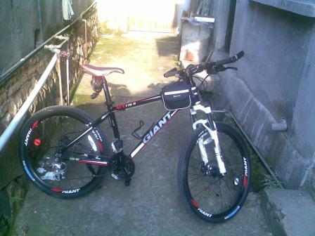

  言归正传,通过3个月实习工作终于攒够钱。由于是菜鸟也没什么经验,而且资金预算也不充裕的情况下,就选择了成品车,一辆捷安特的11款的770D,十分珍惜(车不是什么高档车,但自己实习攒的所以对我来说很珍贵)。今天第一次独自骑行20公里以上,发现以下若干问题,按照《骑车游中国》里面的指引,特来求帮助: 20110815(003).jpg 20110827.jpg

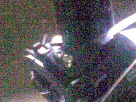

  第一,刚买来的时候前轮(左边的调速器)调一档的时候有点小小的摩擦声,后来去店里看了下,说是什么螺丝太紧了,然后帮我调了下。然后再HL2个螺丝的位置,那个螺丝有一半没有转进去,但是用手去按下,感觉还是很牢固的这样的话没问题吗?另外左边前档变速的时候的阻力较大,右边的则较为轻松,请问这是正常现象吗?我去店里询问,老板说是正常现象,说新车运行也有个适应期。但是2边变速时候的阻力相差比较大啊,难道是前档盘比较大所以阻力也大吗?
  第二,前轮和后轮轮胎的打气要什么程度?我现在是后轮比前轮打的多一点,感觉后轮是驱动轮,这个对吗?都是拇指能稍微掐进去的程度。
  第三,要是车子脏了的话,用水会生锈的情况下,怎么清理?还有多久包养一次较好?
  第四,这次的骑行下来码表显示是21公里多一点,但是屁股感觉到一定的不适感觉(座垫也比较硬),请问这种情况下是坐垫套好点还是必须骑行裤?骑行裤的话由于平时上学也骑车的,不是很方便。
第五,买车赠送的水壶,塑料的味道比较大,我用开水泡了1上午了都。请问是赠送品的问题吗?若是要自行购买的话,麻烦大家推荐下。
(另外吐槽下,我这边买车的时候问老板,他也没什么资料给我,我就拿了一本变速器说明书来看,现在都快能背下来了哈哈。然后去官网看了下,也只有大概的介绍,对于我这样的完全菜鸟级,只能说不给力哈。所以来论坛寻求大家的帮助.车不是什么好车,但因为是自己打工实习攒钱买的,所以特别珍惜。若是问的问题是在过去小白 ,大神们就当看看小白笑话,一笑而过,不带走一片云彩哈。在这里也对给予解答和帮助各位同学表示最诚挚的谢意哈!我们的口号是日行一善,只要努力学习小白也能成大鸟哈!)  先谢谢大家的帮助了。

1,HL两个螺丝就是那样,再高档的车都是那样,方便在日后磨损中调节前后拨,不用担心
2,关于打气,山地一般打到55P左右有胎压表当然更好,用手捏大概捏不动得样子,主要因为气不饱及其容易扎胎,再就是增大了摩擦,转起来像电风扇,呼呼的
3,车子脏就先稍微淋湿下,最好用浇花的水壶湿一下,再擦,不然容易磨花漆,太脏就用水管冲吧,别用高压就行,3轴尽量不要冲,刷下就好,链条最好装魔术扣,一般每天骑的话,一周或两周洗一次,无需高档洗脸器,脉动瓶子+洗衣粉+洗涤净就好用,干后上油,这个你最好翻翻以前的帖子,记住洗完后,用硬毛刷刷刷飞轮,就是那种刷马桶的就好用,
4,关于屁股疼,铁档功当然最好,骑行裤次之,小弟不才,换座了意大利 Selle Royal FREE TIME GEL 硅胶座,还算舒服,主要受不了便宜的骑行裤的不舒服【贵的买不起】
5,水壶可以TB上看看,选很多,无味的也比较多,铝的安全,容易磨,塑料的标号太多,不太容易淘
至于变速,骑多了自然明白,只说一句,变速的时候别使劲发力,容易磨损,一般24速前2后6.7都不错,
最后提示下,,赶快取掉前梁包,磨花漆就次了,本人深受其害,,还有就是锁,别带了,车不离身
希望对你有所帮助,不当之处海涵
