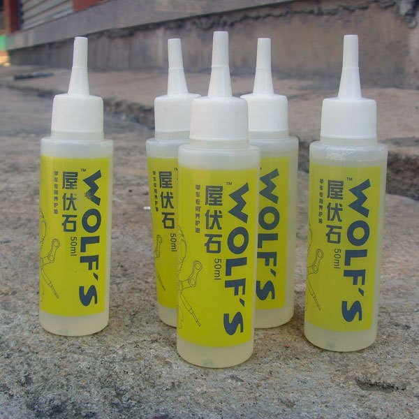

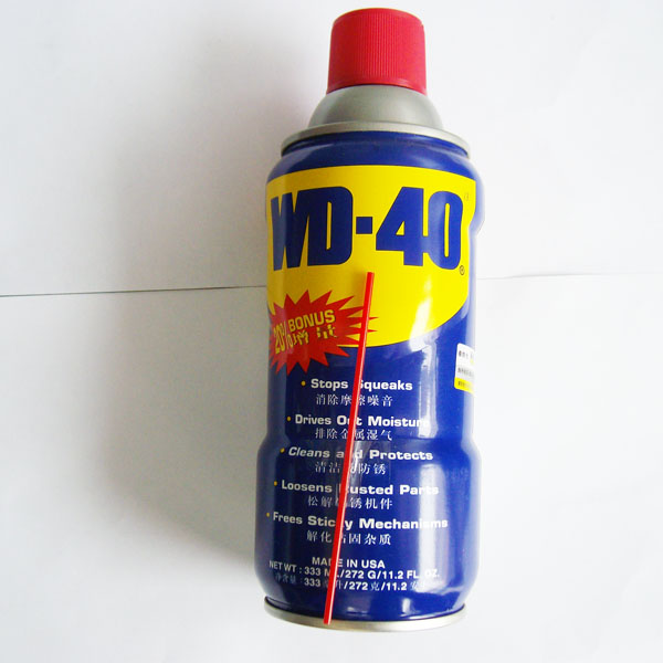

WD-40确实是好东西,除锈润滑作用很明显,起初我是用在汽车上,比如开了好几年的汽车的车门开门时有异响或感觉不够润,喷上一点立竿见影。我的自行车是折叠,一般喷在后变弹簧处、固定V刹的螺丝处(别弄到闸皮和轮圈上)、前后拨等处,感觉也不错。但从来没有喷在链条和轴承处,链条油一般用屋伏石的,很便宜。
WD-40建议别喷到轴承处,WD40会溶解轴承处的润滑脂(黄油)。
上面说的WD40指的是:(下图)
链条油用的是:

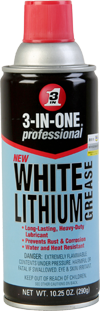

其实WD40包含一系列产品,前面说的是最常见的,我手上还有WD-40(三合一)白锂润滑脂喷剂,相当于液体黄油,效果也很给力,一般喷在折叠扣处,避免异响效果很好。中轴、花鼓最好用自行车专用的固体润滑脂。
