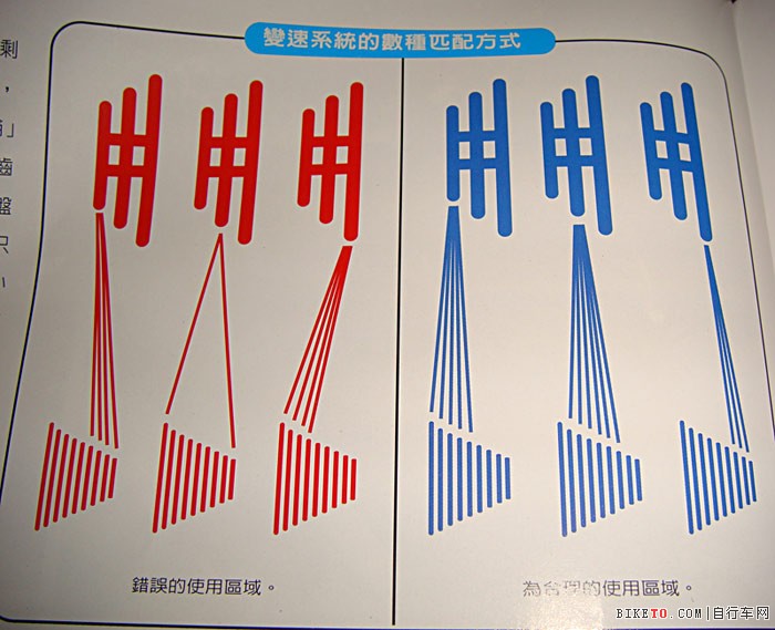

许多的朋友,在买车后发现直接还不知道怎么样使用变速系统,这里给大家详细讲解一下使用的方法,一个正确的使用方法,才能够让您的爱车性能得到充分的发挥,并且也能够得到更好的保护!以下是一些变速车的简单使用方法。
山地车变速器有3*6,3*7,3*8,3*9之分。大同小异。 这里以 前3 X 后9 =27例。
27速车指牙盘为3个盘,飞轮齿轮有9个不同速度的变速器.一般认为3*9=27所以简称27速变速器。
正确的使用方法是:
如果前面是1档,后面最好配12345档使用;
如果前面是2档,后面最好配234567档使用;
最后前面是3档,后面最好配789档使用。
最忌讳的是用前面1档,带后面的6789档和用前面的3档带后面的1234档使用。
因为使用中在某些特定的档位,链条会处在一种极度损耗的状态中,比如说前1后9的档位时,或者前3后1时,虽然可以正常行驶,但链条从上面看是斜的,时间一长,链条就会出现松动,甚至断掉,如果乱用只会加剧链条、飞轮、牙盘的机械磨损.
最简单的理解可以理解为:
左边的牙盘(小盘)对左边飞轮(大飞和相邻的)
中间对中间
右边对右边
