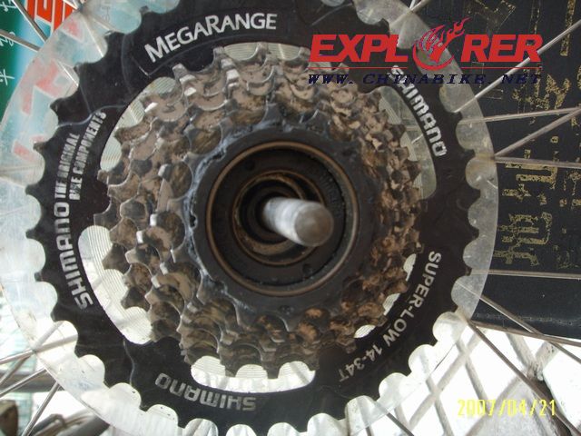

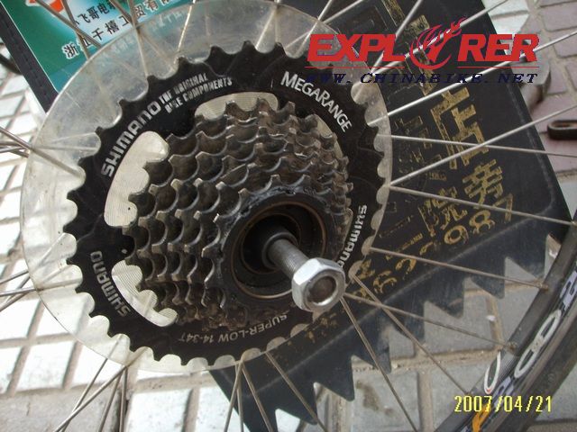

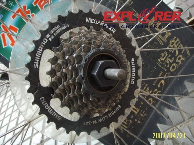

图片是旋飞还是卡飞?
用了一个中午,外加6元一桶的清洗剂,将爱车清洗一新。
 楼主| 发表于 2011-9-30 11:24:59 | 显示全部楼层

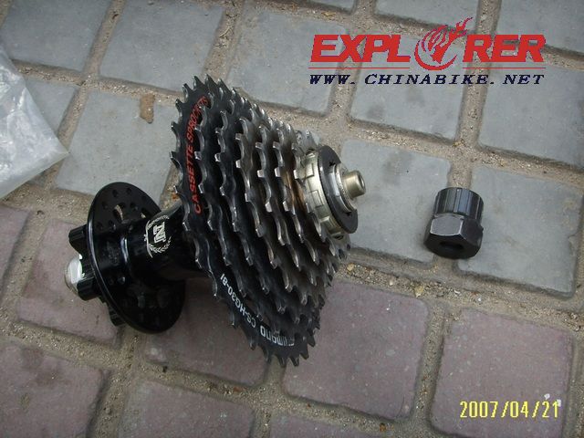

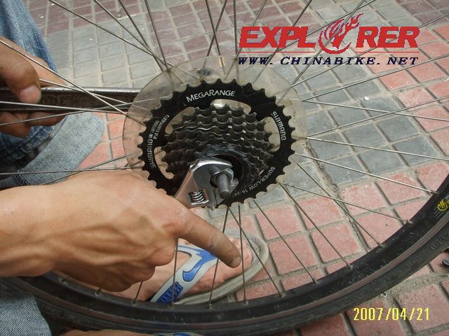

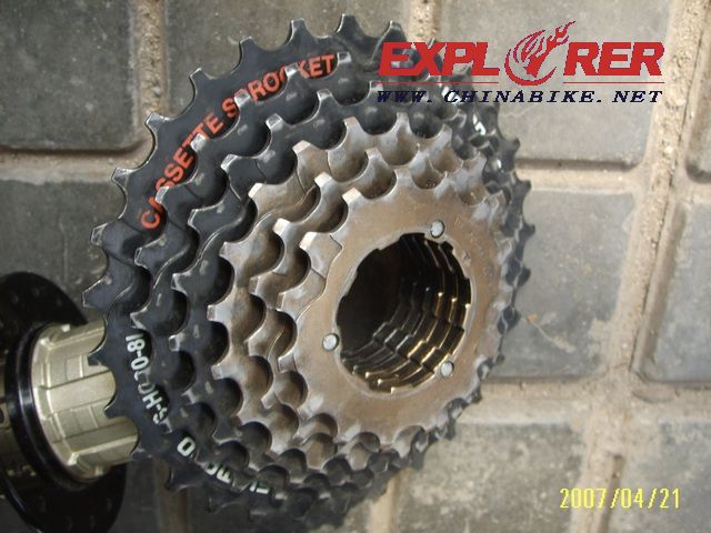

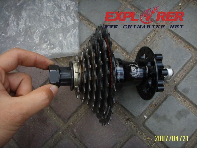

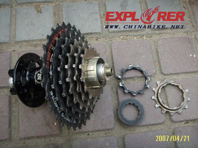

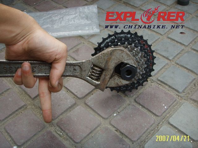

继续上传卡飞和旋飞的实物图
 楼主| 发表于 2011-9-30 11:26:14 | 显示全部楼层
3ks
 楼主| 发表于 2011-9-30 11:29:49 | 显示全部楼层
卡和旋的都有。你仔细看就知道了,

发表于 2011-9-30 13:06:24 | 显示全部楼层
回复 guofulong 的帖子
这个的最后两张是卡飞的图,别搞错了哦~
