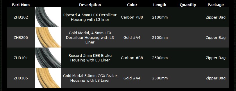

以下这张图是JAGWIRE官网上的,变速为4.5 刹车为5
图中提到的ZHB202的是变速线管,他的外径长度是4.5mm,ZHB101的是刹车线管(也是我购买的产品包装上的型号),它的外径长度是5mm
以下为淘宝店铺所卖线管帽口径 ,市面大部分好点的散装线管变速和刹车线管口径也有区别,所以买线管时别买错线帽,否则扣不上。
Jagwire 4.5mm 变速长尾线管帽
直径:4.55mm  可配合Jagwire 4.5mm线管使用
Jagwire 5mm 刹车长尾线管帽
直径:5mm  可配合Jagwire 5mm线管使用
