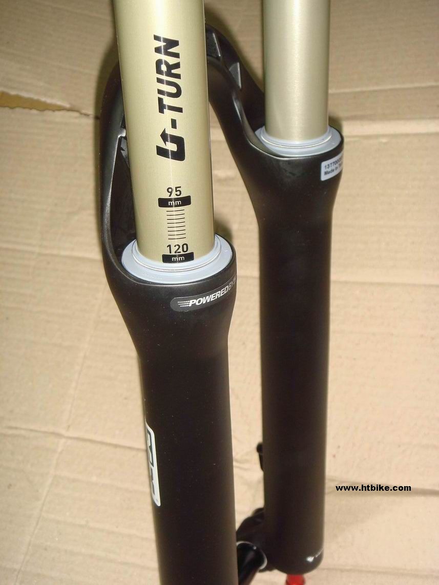

行程:行程就是指减震能上下移动的距离,以毫米做为单位(xc一般多选用80-100的)

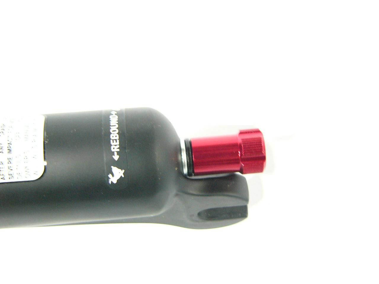

回弹:这个词就不用做什么解释了吧??地球人都知道,但在这里说说,回弹得快慢,要根据路况和体重去调节。

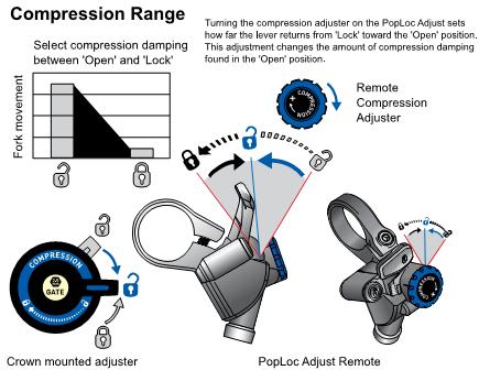

锁死:现在市面上有三种锁死技术,手动锁死,线控锁死,智能锁死,锁死的目的是为了在有些不颠簸的路段,不让车因避震而卸力,使得车的路况适应性更强
