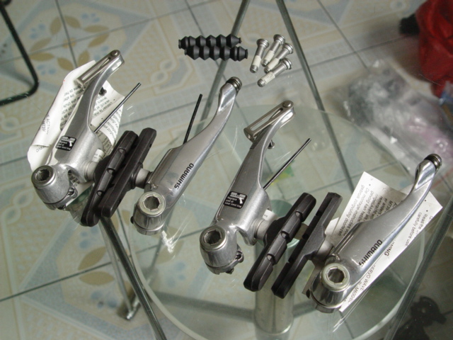

求问各位大虾 西玛诺M600和Deore LX580 V刹有什么本质区别?性能上哪个更好一点?
有人说M600就是LX这个说法是否正确?我的是M600想换个Deore LX580 V刹有必要吗?

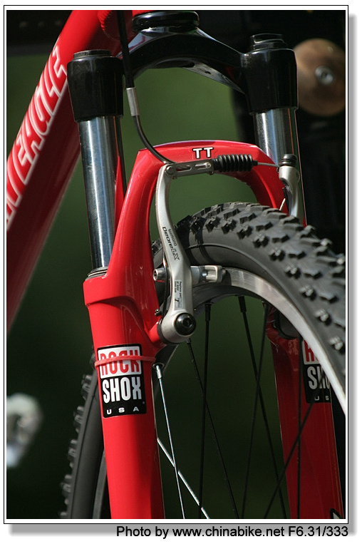

从这张照片上来看lx580也是如此,但是我没有用过

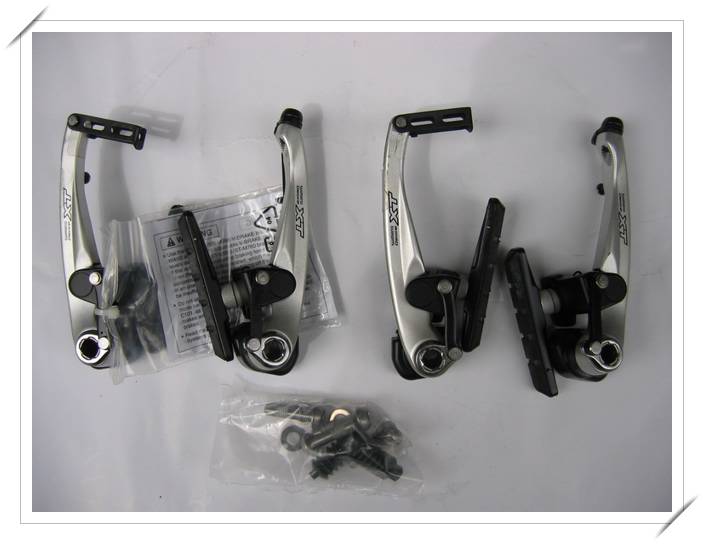

要么用xt760的平推式v刹,我原先用了很长一段时间xt739的平推式,平推式最大的特点,就是减小了暴死的几率,相当于通过机械来实现了abs

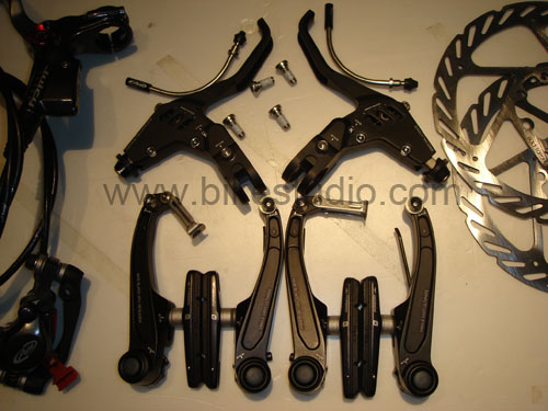

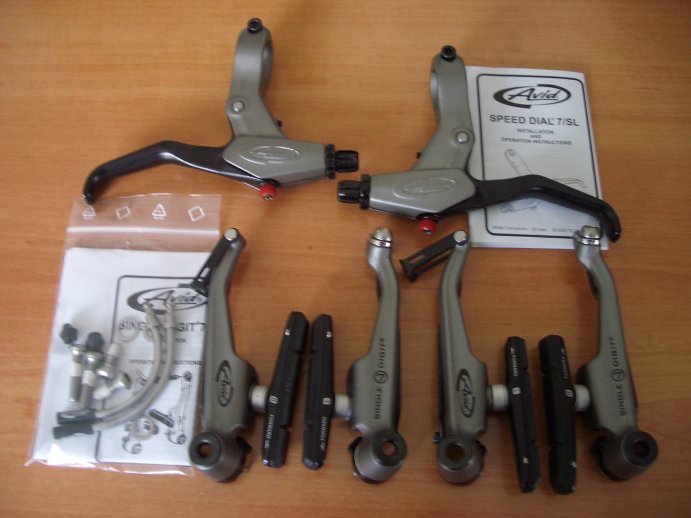

或者用avid-sd-7,我现在用的就是avid sd-7,感觉和shimano有很大的不同,相当的好用,比我原先用的xt要好用
这是我明年的目标,嘿嘿,AVID SINGLE DIGIT ULTIMATE
最顶级的了,上次感受了一下,不是一般的好用,xtr的v刹简直没法比,可谓v刹中的经典之作,全采用镁合金,转点部分是轴承
