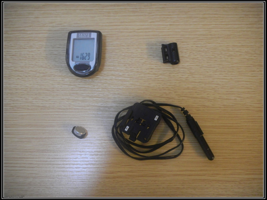

十一前在捷安特某专卖店买了一只猫眼v8无线码表 过节山里转了一圈,后来发现码表没反应了,跑去店家说是线坏了,定个新的要两周,还要自己花钱买要六七十。店家老板和他三个店员的态度。。。(真的 换一个人估计就上去开打了) 直接我导致以后永远不想进捷安特的大门了。

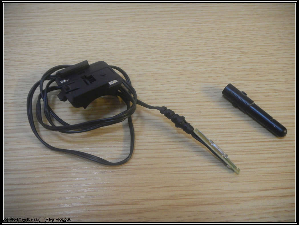

今天闲来无事 就把那玩意给拆了

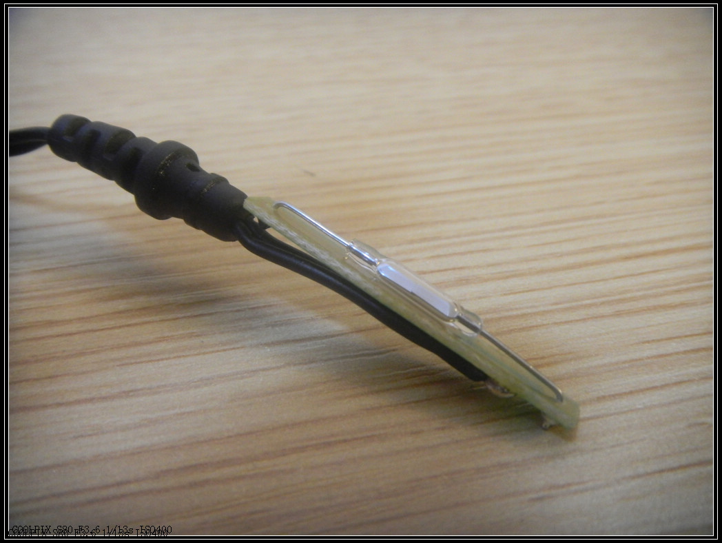

最后确定是这个坏了 很简单的玩意 查了下资料叫干簧管
不知哪位前辈知道哪里有卖的 或是有没用的转给我 谢谢了

和我的一样,坏了自己DIY可以修复干簧管的线断了的可能性比较大!去西四电子市场看看有卖的!名称为干簧管开关。

谢谢大家 已近修好了 以后谁有同样问题可以联系我 帮你修
