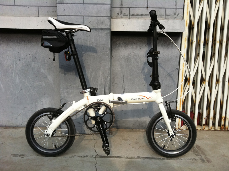

原本我对改车的兴趣并不大,但是骑上412后还是有了改车的念头,有句话说得好“冲动是魔鬼!”在克制冲动后,我骑着原装412跑了2个月,行驶400多公里。经过反复考虑,终于在后外胎出现起皮现象,需要更换轮胎后,迈出了改车的第一步。本着实用原则,第一步改的是增加双巴立,因为我身高比较高,412轴距还是短了些,骑起来身体不舒展,骑时间长了难受。既然要更换轮胎、改双巴立,顺便也就把坐管套换成非金属的,把套改成超轻海绵的。下面是其中三样东西:

本来周三东西已经到货了,一直没有时间装,以至于车友奥园一个劲催我。周五晚孩子有课外班,刚好下班后有近一个小时的时间,于是下班后便开装了。最先换的是坐管套,很容易就拆下了原来的铝质管套,装上了非金属的。铝管套内表皮磨损痕迹十分明显,用上非金属的感觉锁紧时不用很大力气,坐管就固定的很牢靠了,还不会磨花坐管。 DSCF3450.JPG
装上后
装上后
 楼主| 发表于 2011-10-28 22:23:24 | 显示全部楼层
接下来就是装双巴立了。把套很难卸,也很难装,幸亏买了海绵把套,折腾这一次就搞定了,再来一次我会疯掉!其实双巴立还是很好装的,但是在这中间我还是走了弯路。应该先装把立,再装车把,不能先把车把装到把立上,再装车。装好把立后,折叠了一下,还是很完美的,只是折叠体积宽了少许,412初步蜕变成果。我的改装理念就是不能影响折叠!
错误的组合
错误的组合
安装第一步
安装第一步
初步完成2
初步完成2
整车
整车
折叠后1
折叠后1
折叠后2
折叠后2
