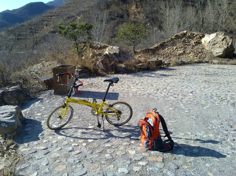

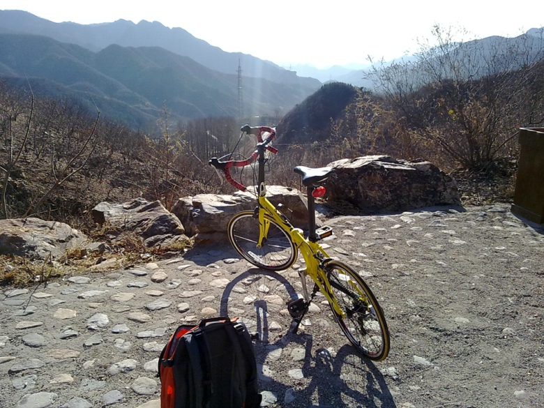

买来以后就改了,传动改成了3400套件,因为3400的手变不能用tt把,所以还是用弯把,实际使用还是效果很好的。
前叉折叠处被我旋转了180度,所以整个前叉是后斜的,看着有点怪,这是因为改成弯把后不好折叠,我的后备箱有点
放不下,所以旋转一下就短了点,不过刚刚好可以放到后备箱了。
欧亚马的车质量真的不行,我的轮子速度一快就上下跳动,不知道是圈的问题还是车胎的问题,还有刹车也不行,很多
细节的地方都比原来骑过一段时间的大行要差很多,非常后悔呀。
不过451的轮子确实给力,原来骑大行mup8主要感觉速度起不来,欧亚马cr16完全没这个问题了,速度到40没问题。
当然,和我的公路车和旅行车这些大车比起来,还是有差距,主要感觉阻力有点大,速度起来后失去的也很快,也就是
比公路车还是费力气。

轮圈跳的原因是轴不在圆心
