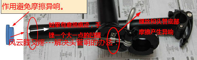

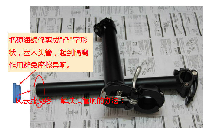

3、最后发现异响的根源还是在于上管底部与管壁等部位摩擦所致,自己找了块硬海绵,用裁纸刀修剪成“凸”字形状("凸"状物修剪成上部2cm下部0.5cm左右即可),然后垫在头管下边,使用了一段时间,没有再响了。
【修剪好的“瓶塞子”要略大于管径,塞入后最好比较紧些,然后再插入下管加预应力压到底扣紧锁扣】
【关于硬海绵材料的获取,大行折叠车包装纸箱子里的硬海绵即可,可以到你买车的车店要点即可】
【如果担心那个硬海绵放进去后就很难拿出来的话,可以在“凸”字的上半部分贴上点双面胶,这样更稳固了;或者用细螺丝刀在卡扣伸缩缝辅助推出来也行。】
具体办法见下图,这个办法纯粹自己琢磨的,目前在网上还没有看到类似解决办法,如果试过好用您回个帖,就算来支持风云折叠版啦:[a29]

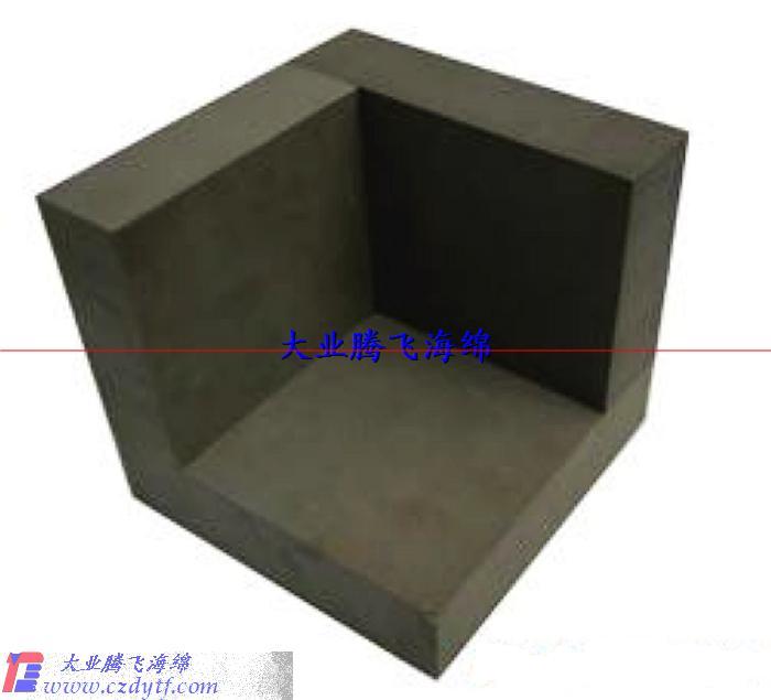

这个硬海绵类似下面图片上的材料,用手摁上去较硬,但能够变形,折叠车包装箱子里垫车架的就是这个东西。不是那种类似电器包装箱里白色泡沫,那个很软,没用的。
更新:
注意头管底部如果发现有部分磨损痕迹,就是病灶所在,是和螺丝摩擦导致,并产生异响,可以用手锉在磨损痕迹部位扩大一点锉一个凹槽即可。如果不锉的话,时间长了,硬海绵还是会被磨穿的。
