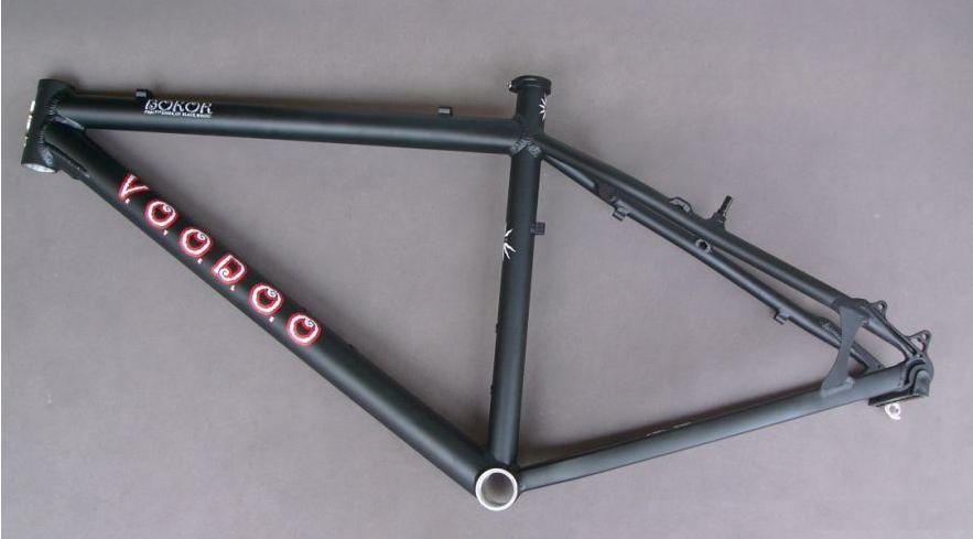

车架2000元 很个性,将来容易更换其它配置
但是我自己看焊接不是很好。喜欢他的后三角设计
http://auction1.taobao.com/auction/26/item_detail-0db1-9f46aee391ca2d8dc023822613ba4058.jhtml
或者购买06款的TANK,如果是07款的一定试过再购买!
http://auction1.taobao.com/auction/26-2612-50003334/item_detail-0db2-bc3ead7f8c320977bda7a9278c0d53f8.jhtml

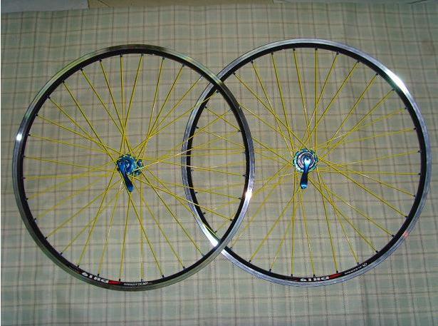

自编轮 DH19车圈,顺风车条和久裕四轴承前后轴。700元
参考(买编好的轮子一定要九段轴啊)
http://auction1.taobao.com/auction/26/item_detail-0db1-01ef2f0797f15ca14eed9cd02688997c.jhtml
http://auction1.taobao.com/auction/26/item_detail-0db2-c93af8b70e71c20b23415b0ad8c7f0b6.jhtml

备注:车架是V刹碟刹都可以,看你自己的要求了。V刹更轻。碟刹冬季更实用。不去泥地和雪地几乎用不到。不过我的感觉下山时刹车还是省力一些。我用535的油碟

原帖由 扇子 于 2007-12-3 15:52 发表
如果不考虑升级性,架子是不是可以少一些,转到叉子和制动上面?
发表于 2007-12-3 16:24:26 | 显示全部楼层
原帖由 左手 于 2007-12-3 16:13 发表
如果不考虑升级的话
架子可以ATX7 或者仿闪电M5 都可以
叉子可以更换为1000块左右的 SPOLIT
制动还是SD7
或者上BB7的线碟。重量会增加不少。
