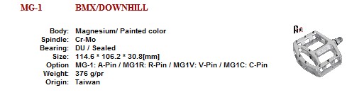

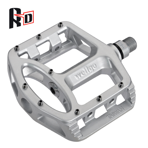

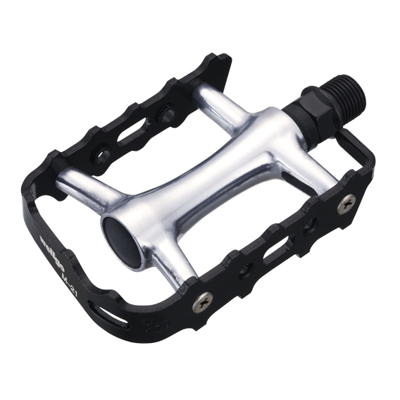

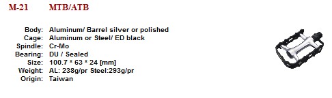

发表于 2011-11-15 10:13:14 | 显示全部楼层
看楼主你怎么理解普通脚踏了
据我知道很多平花 街式 还有街攀的选手 都会选用wellgo的mg1
而我的车车上也是mg1 相信很多车友在山地车上也都有用
从结构上来说 楼主说的bmx脚踏和山地车的普通脚踏 没有什么区别
只是接触面更大 或是使用了防滑钉而非金属纹路
上图:较常见的MG-1与较常见的M-21
MG-1
官网截取的数据:
其中:
Spindle是指轴心材料 可以看到两种脚踏都为Cr-Mo钢材 也就是铬钼钢
Bearing是指轴承结构 两种脚踏也同为DU/Sealed 是指一种工业密封轴承 可自润 重量轻
官网给出的用途 MG-1为BMX/Downhill ,M21为MTB 但是其工业规格基本一样 除了MG-1是使用镁合金制造而M21是使用铝材
其中差异楼主自己体会就好~
