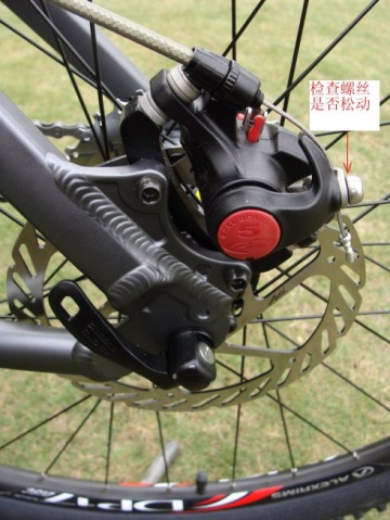

在第一次使用时,有客户反映刹车刹不住的现象,也有反映是刹车品质问题。在此,我制作一个新刹车的开盘小方法。以减少这类客户的反映。
   1 带有碟刹盘的刹车,应检查刹车线螺丝已经旋紧,高级车,有采用油压碟刹的,应检查卡钳部位的是否是有漏油现象。这类问题经常出现在油管接口,以及刹车活塞部位。
2确保卡钳均没有问题后,用手空转前后轮。检查是否碟片轻微蹭卡钳。 调整卡钳于碟片的最佳间隙后。保证碟片不蹭卡钳。

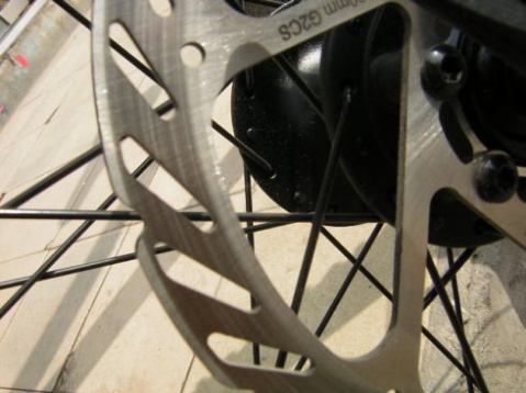

3 用喷壶喷洒清水(清水里面可以放入家用的食盐) 至碟片。然后进行刹车,骑行再次刹车。刹车大概经过30m的距离。再次喷水,再次刹车。反复3-4次后,将刹车盘片上面的氧化层磨去后,碟片放出崭新的金属光芒。即可达到最佳刹车效果。期间会因为摩擦后的清水变成脏污水。
碟片中间的摩擦出的印记就是表明碟片已经去掉氧化层。这样刹车力道很强
