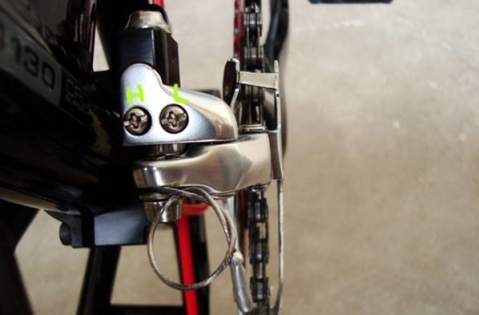

      H用来调整链条在最大盘片时的定位,旋出前拨臂远离坐管;旋进前拨臂靠近坐管。
      L螺丝用来调整链条在最小盘片时的定位,旋出前拨臂靠近坐管;旋进前拨臂远离坐管。
                          (这个是最后调整是需要知道的)

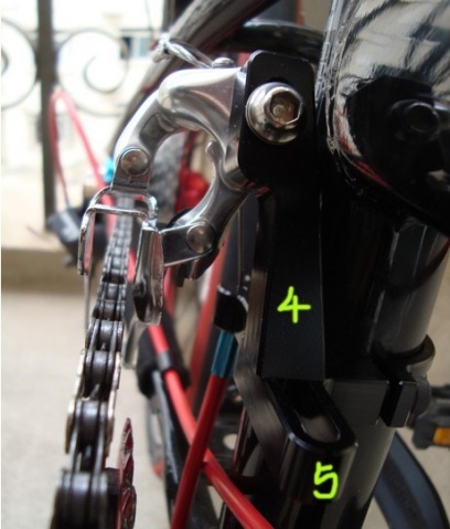

      前拨初装:将前拨安装在坐管上如图 微紧固箍圈固定螺丝,使之与坐管既有一定的摩擦力,又可以在管上上下移动和左右转动。

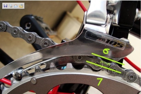

      前拨初步定位:4部件和5部件是可以前后移动的~什么位置合适呢?这就要根据钢丝3如图的位置当然还要考虑到前拨与牙盘的位置,在不影响前拨与牙盘的情况下尽量使钢丝3与前拨转换器垂直,其次就是前拨外沿6和牙盘大片的距离如图。如上步骤还要与下一步骤结合起来。

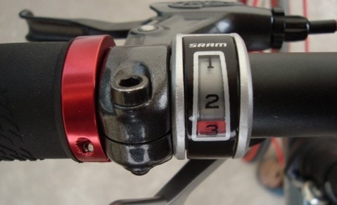

    1.把指拨拨到3挡(外线什么的要先穿好哦)

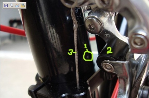

        2.用橡皮叠起前拨 位置1叠起2如图,垫到前拨与最大盘平行 注意与牙盘的高度小于3mm 也要调整转换器的左右,高度调好了转换器就可以固定了。
    3.步骤1.2搞定后就可以上钢丝3拉紧
    4.取出橡皮 反复试调指拨~2.3挡位转换可以调整指拨上的微调器 直到前拨换档位时不会刮大盘。
    5.通过调整前拨的H L和指拨微调器 就可以搞定…^^
